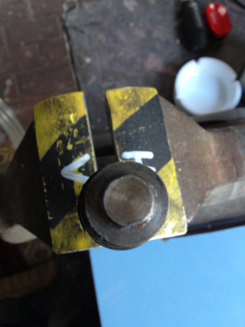

Ich habe mir die passende Schlüßelgröße auf eine Stange geschweißt, in den Schraubstock gespannt (weil meine arme sind zu kurz) und dann mit dem Inbus gelöst.
Geht bis dato sehr gut.
Gruß andy

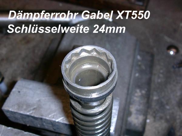

So, also das mit der 19er Mutter war Quatsch. Habe oben nochmal genau gelesen: der Vielzahn, den Thomas erwähnt, wie sieht der genau aus und wie groß ist der? Kann man das was improvisieren? Im Bucheli steht dazu nix.

ehe ich jetzt selber lange im Forum nach der Angabe "24er Sechskant" suche, empfehle ich dir die Suchmaschine... 8)
Beiträge: 6468
Re: XT550 Gabel zerlegen
Beitragvon Hiha » Di Okt 09, 2012 7:04
Ah, SW24. Bei der TY250 hab ich mir schnell was mit SW22 basteln dürfen... :-) Ich glaub, ich werd mir ein Sortiment ins Regal hängen..

Okay, jetzt bin ich im Bilde! Vielen Dank!

Gut, hat problemlos geklappt. Mit 14er Gewindestange und vier Muttern 24er Schlüsselweite.
