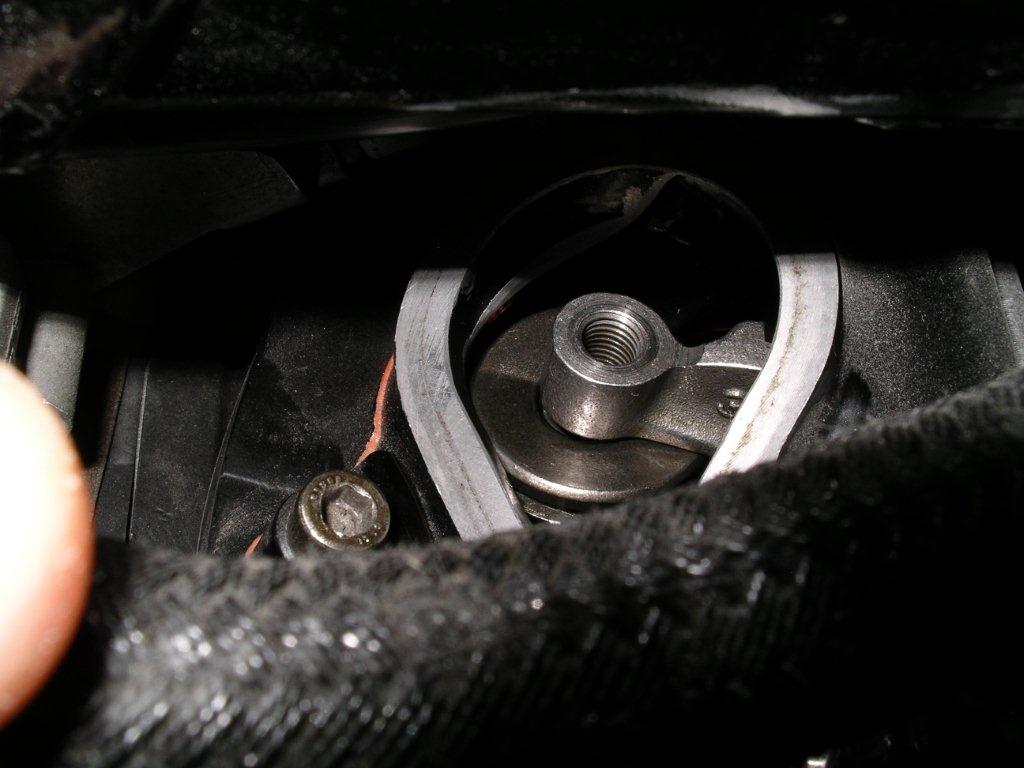

ich hatte nach der letzten Ausfahrt das Gefühl es sei das Ventilspiel zu groß eingestellt - hat ein wenig gerappelt, :(
nun nachdem ich die Deckel runter hatte, sah das nach verbogenem Teller am Einlassventil aus - Spiel natürlich zu groß - aber der Kugeleinsteller war noch am Platz :eek: Auslass ist ok - Spiel auch.

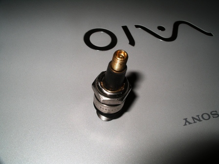

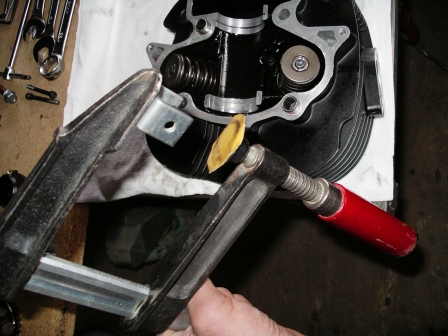

Theoretisch kann man das ohne Kopfabbau wechseln, aber man braucht einen Kerzengewinde-Druckluftanschluss nebst Spezial-Federzwinge dazu, falls man überhaupt vernünftig hinkommt. Gepfriemel ists auf alle Fälle.

Kerze mit Druckluft - das kann ich basteln - fehlt nur ein Foto von ominöser Federzwinge :wink:

und mach mal nen bild von dem werkzeug , das die federn runterdrücken soll .(fürs auto hab ichs schon gesehen)
das zu bauen dauert bestimmt länger, als motorausbau+ tellerwechsel +einbau.

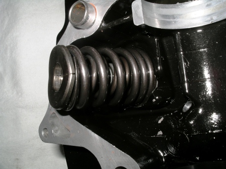

Passiert übrigens gernst, wenn die Feder verkehrt rum eingebaut ist.
Btw. Bau den Motor aus. Das Gefrickle am offenen Brustkorb ist Käse.

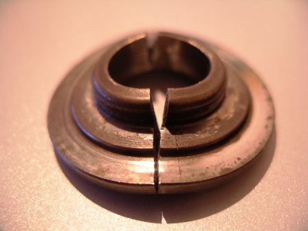

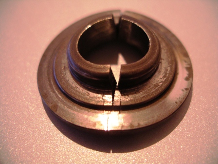

Beitragvon Iceman » Sa Sep 01, 2012 22:26
Servus - Urlaub ist vorbei - hatte gottseidank ja noch ein Reserve Moped :mrgreen:
Rei hatte recht - die Luftkerze ging nicht - da die Keile schon zu weit nach unten gerutscht waren, also Motor raus und klassisch die beiden Federteller mit samt den Keilen gegen Neue getauscht.
Übrigens - Rei du hattest die Federn schon richtig rum eingebaut :wink:
also alles ist gut - Sie laüft wieder :dance
anbei ein paar Fotos -
