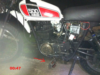

- krsztof
- Beiträge: 80
- Registriert: Mo Jan 28, 2008 12:26
- Wohnort: Graz
Re: Exotische Ursachen für "springt nicht an"?
the mission continues ...
Danke amoi an motorang für die zeit, die geduld, den kaffee, das werkzeug, das wissen, 250 schlapfenkicks und den beitrag...(bild von der action)
ja also die lichtmaschine hab ich dann noch getauscht (provisorisch siehe bilder)
super funken wie überhaupt noch nie in meiner ganzen xt-laufbahn...
aber es tut sich nix...plane drüber - eine nacht nachdenken - frage an einen freund (harleyschrauber),
der meinte bei zuviel kompression geht der funken nicht über die elektrode sondern verstreut sich (bei harleys halt) - ok. prüfe heute morgen nochmal ventilspiel - und siehe da auslassventil = null spiel, obwohl ich die ventile per lehre eingestellt habe.. na gut 1/2 drehung beider ventile raus - neue kerze, bergschuh am kickfuß (der auf der sohle auch schon blau ist) und los gings...(siehe videolink)
SIE RENNT ---- aber ist nicht zu halten. Daher geht amoi - ich tausche den Vergaser von der anderen ... und dann wirds nochmal spannend...
Meine Lehre daraus: Ventile besser klappern lassen und wenn alles läuft - einstellen.
Fortsetzung folgt.

Aber die Verdichtung war OK, daran lag es nicht ... es war vielleicht zu wenig Ventilspiel aber geschlossen hat das Ventil definitiv.
Voodoo halt.
Bin auf den Vergasertausch gespannt.
Voodoo halt.
- Beiträge: 7090
musst du dir vor jedem mal Kicken im Ärmel den Schweiß von der Stirn abwischen oder guckst du tatsächlich auf das Guckloch?
Anfang zweites Video ist sie doch mit gelüftetem Brennraum gut angesprungen. Probier mal Folgendes:
- Zündung AUS
- Deko ziehen und 10x mit VOLLGAS zügig hintereinander durchtreten, um den Brennraum zu belüften.
- anschließend Zündung AN und sofort antreten, und zwar richtig.
Druckpunkt am Kicker suchen, Deko ziehen und nur ein gaaanz bißchen weiterteten (max 5cm am Kickergummi). Kicker hoch und mit Schwung bis unten in die Raste. So hast du deutlich mehr Weg um den Motor auf Drehzahl zu treten. Gerade bei schlechtem Startverhalten besonders wichtig.
- Zündung AUS
- Beiträge: 560
- Wohnort: Feldkirch
na das wird doch, mir war als ob du beim Kicken am Gashahn ziehst, das ist grundsätzlich bei kaltem Motor eher kontraproduktiv, du öffnest den Querschnitt vom Gaser ohne wirklich Unterdruck zu haben (konstant)
sonst viel Glück, das wird schon
Grüße aus dem bergigen Süden
Klaus
Klaus
- Bernhard
- Beiträge: 761
- Wohnort: Syke
Stollenreifen helfen bestimmt!
Aber Spaß beiseite, im 2.ten Video lief sie ja kurz. Da war die Kerze trocken. Ich tippe drauf das sie abgesoffen ist. Mit Choke am Gashahn spielen mag meine auch nicht. Kerze trocknen und auf ein neues und nach dem Starten Choke sofort wieder rein.
Wünsch viel Glück
Bernhard
