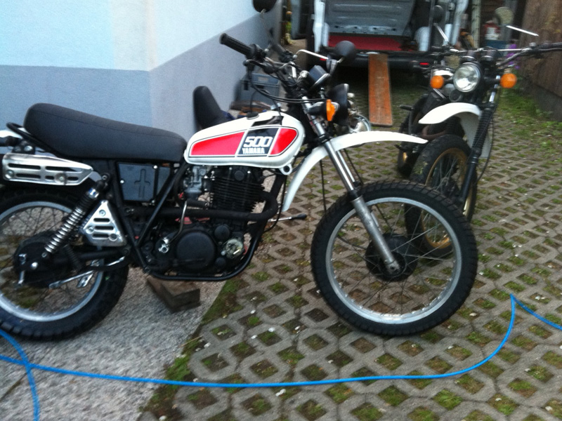

Gestern war krsztof bei mir mit der XT im Lieferwagen, die nach Reparatur des Ölfilterdeckelgewindes nicht und nicht zum Laufen zu kriegen war.
Vorgeschichte:
XT war lange mit 6V in Betrieb, sprang normal an. Jahrelang.
Röbi-Regler eingebaut, gefahren, gefreut.
Übern Winter weggestellt.
Im Frühjahr gefahren, dann Ölwechsel, dabei Gewinde geknackt.
Deckel abmontiert, mit Deckel zu mir, Helicoil.
Eingebaut.
Springt nicht an. Kein Funke oder nur sehr schwacher Funke.
So.
Was wir alles gemacht haben:
Ypsilonkabel eingebaut.
Von funktionierender Zweit-XT rübergebaut:
- Zündspule (und eine von mir auch noch probiert zur Sicherheit) samt Zündkabel und Stecker.
- 4 verschiedene Kerzen.
- Unterbrechergrundplatte komplett mit Kabel. tests immer mit offenem Unterbrecherdeckel und lose hängendem Kabel (also kein Kabelquetschproblem)
Irgendwann war dann ein zuverlässig heller regelmäßiger Funke da.
Wir dachten das isses - die Unterbrechergrundplatte samt Kondensator, Unterbrecher, Kabel.
Mopped sprang kurz mal an war aber nicht am Leben zu erhalten, ging nach ein paar Takten aus.
Vergaser abgelassen und neu befüllt.
Sprit ist neu, Tank ist voll.
Benzinhahn hat Durchgang.
Vergaser ausgebaut, alle Luftkanäle durchgeblasen, alle Spritwege durchgeblasen.
Alle Düsen gereinigt (waren alle richtig eingeschraubt).
Leerlaufluftschraube 1,25 U raus
Spitze Leerlaufluftschraube ist OK, Kanal ist frei.
Schwimmerstand auf den mm genau.
Vergaser läuft nicht über, liefert aber genug Sprit dass die kerze nass wird.
Schieberhöhe in Leerlaufstellung schaut OK aus.
Vergaser montiert, auf Dichtheit sichtgeprüft (Stutzen, Dichtung, schellen).
Luftfilter geprüft: kein Mäusenest, kein Putzlumpen drin.
Verdichtung fühlt sich beim Kicken völlig OK an (zur Vermutung keine Kompression, Ventile undicht).
Zündzeitpunkt statisch gegen Polradmarkierung geprüft, zweimal, immer ganz genau eingestellt gewesen auf F, und mit richtigem Unterbrecherabstand.
(Zum Thema Unterbrecherzahnrad falsch eingespurt)
Unterbrecher öffnet im Veridchtungstakt (also auch kein 180°-Fehler)
Generatorspule zweimal im Stecker gegen Masse gemessen, Bilderbuchwert 2,2 Ohm.
Kabelstrang der Lima unverletzt, Stecker OK und neu (mitgemessen).
Testweise sogar extra Massekabel zur Zündspule verlegt (falls Motorlack ordentlichen Stromfluss unterbindet).
Gegen 23 Uhr aufgegeben. Mir fällt nur noch ein dass eventuell die Schieberhöhe komplett für den Leerlauf daneben gewesen sein könnte ...
krsztof hat daheim noch die Lichtmaschine von der funktionierenden XT zur anderen transplantiert - Funke da, keine Zündung.
WHAT CAN IT BE NOW? Sowas hatte ich noch nicht.
Völlig ratlos und an Voodoo glaubend

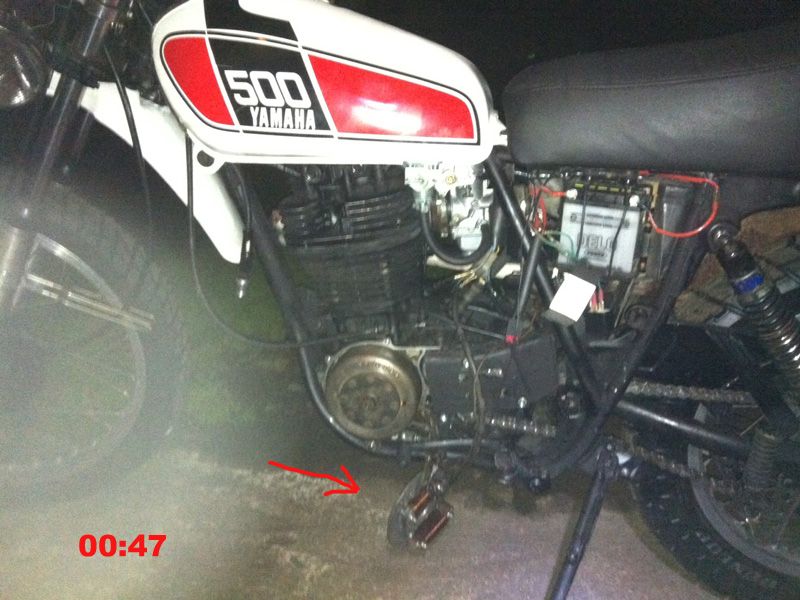

the mission continues ...
Danke amoi an motorang für die zeit, die geduld, den kaffee, das werkzeug, das wissen, 250 schlapfenkicks und den beitrag...(bild von der action)
ja also die lichtmaschine hab ich dann noch getauscht (provisorisch siehe bilder)
super funken wie überhaupt noch nie in meiner ganzen xt-laufbahn...
aber es tut sich nix...plane drüber - eine nacht nachdenken - frage an einen freund (harleyschrauber),
der meinte bei zuviel kompression geht der funken nicht über die elektrode sondern verstreut sich (bei harleys halt) - ok. prüfe heute morgen nochmal ventilspiel - und siehe da auslassventil = null spiel, obwohl ich die ventile per lehre eingestellt habe.. na gut 1/2 drehung beider ventile raus - neue kerze, bergschuh am kickfuß (der auf der sohle auch schon blau ist) und los gings...(siehe videolink)
SIE RENNT ---- aber ist nicht zu halten. Daher geht amoi - ich tausche den Vergaser von der anderen ... und dann wirds nochmal spannend...
Meine Lehre daraus: Ventile besser klappern lassen und wenn alles läuft - einstellen.
Fortsetzung folgt.

musst du dir vor jedem mal Kicken im Ärmel den Schweiß von der Stirn abwischen oder guckst du tatsächlich auf das Guckloch?
Anfang zweites Video ist sie doch mit gelüftetem Brennraum gut angesprungen. Probier mal Folgendes:
- Zündung AUS
- Deko ziehen und 10x mit VOLLGAS zügig hintereinander durchtreten, um den Brennraum zu belüften.
- anschließend Zündung AN und sofort antreten, und zwar richtig.
Druckpunkt am Kicker suchen, Deko ziehen und nur ein gaaanz bißchen weiterteten (max 5cm am Kickergummi). Kicker hoch und mit Schwung bis unten in die Raste. So hast du deutlich mehr Weg um den Motor auf Drehzahl zu treten. Gerade bei schlechtem Startverhalten besonders wichtig.
- Zündung AUS

na das wird doch, mir war als ob du beim Kicken am Gashahn ziehst, das ist grundsätzlich bei kaltem Motor eher kontraproduktiv, du öffnest den Querschnitt vom Gaser ohne wirklich Unterdruck zu haben (konstant)
sonst viel Glück, das wird schon

Aber Spaß beiseite, im 2.ten Video lief sie ja kurz. Da war die Kerze trocken. Ich tippe drauf das sie abgesoffen ist. Mit Choke am Gashahn spielen mag meine auch nicht. Kerze trocknen und auf ein neues und nach dem Starten Choke sofort wieder rein.
Wünsch viel Glück
