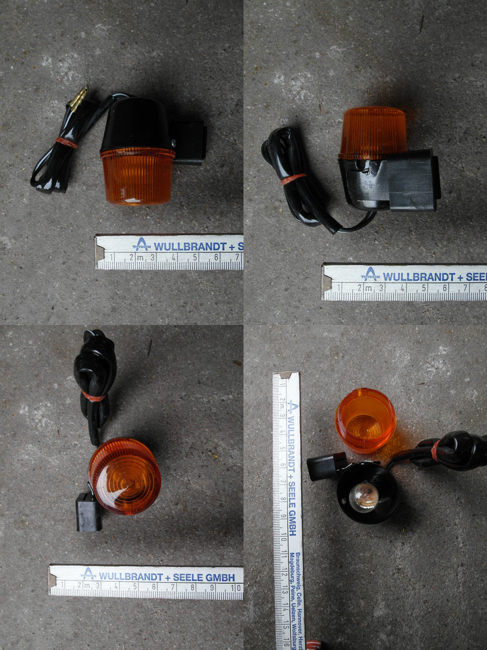

Und zwar suche ich möglichst kleine, unauffällige Blinker, am besten auch mit schwarz getöntem Glas, muss aber nicht zwingend sein, welche mit 6 Volt Birnchen ausgerüstet werden können.
Miniblinker gibts zwar wie Sand am Meer, aber für die kleinen, mit 12V Halogenleuchtmittel ausgestatteten gibts keine 6V Birnchen.
Was habt ihr da so verbaut? Vielleicht ein paar Tips mit nem Bildchen, das wäre super nett.

dann schau mal, ob Du mit denen etwas anfangen kannst:
MiBli
Sind alles links hinten/rechts vorne, d.h. die Blechlasche muss für rechts hinten/links vorne entfernt und entsprechend umgearbeitet wieder angepunktet/angenietet/angeschraubt werden. Oder am besten gleich eine bessere Halterung Re/Li ausdenken.....
Davon hab' ich noch einige. Bei Interesse bitte PN.
Gruß...........Steffen (ja, ich heiße wirklich so ;D )
