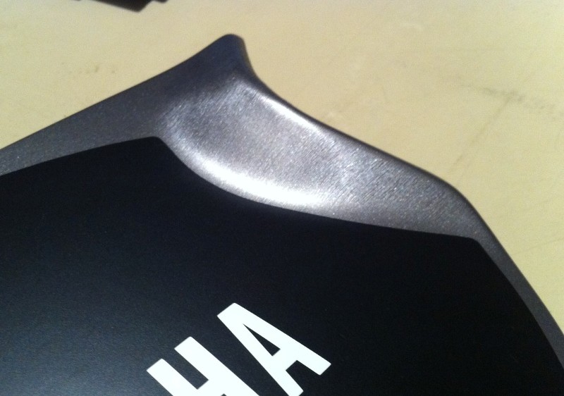

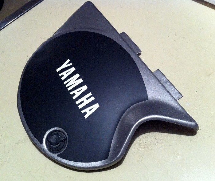

Ich habe die Plastik-Deckel jetzt von einem Auto-Folierer mit Folie "Alu gebürstet" beziehen lassen. Das ist zwar nur Alu-Imitat, sieht aber tadellos aus, gerade durch die feine "Bürstung" (in Fahrtrichtung). Man muss es anfassen, sonst glaubt mal es nicht. Dann die neuen, schwarzen Aufkleber "Yamaha" drauf und fertig. Und wenn ich irgendwann mal wieder auf "original" stehe, kommt es halt wieder runter. Kann ich nur empfehlen, auch den Folierer hier in HH. (feltex.de)

Cool, mach doch bitte mal Fotos, ja?
- Beiträge: 3367
Re: Bezugsquelle für Alu Seitendeckel XT
jau, mach mal Fotos davon, und sag mal watt zum Preis, büdde...denn diese idee hört sich mal ganz fein an... heute werden ja schon ganze autos mit folie überzogen...

Ich hoffe, man kann es sehen...
