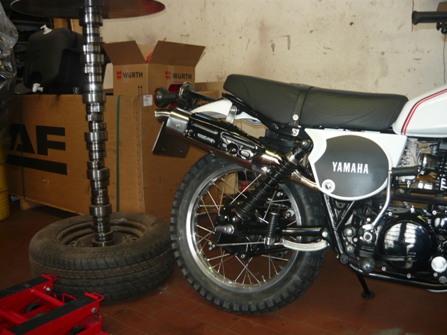

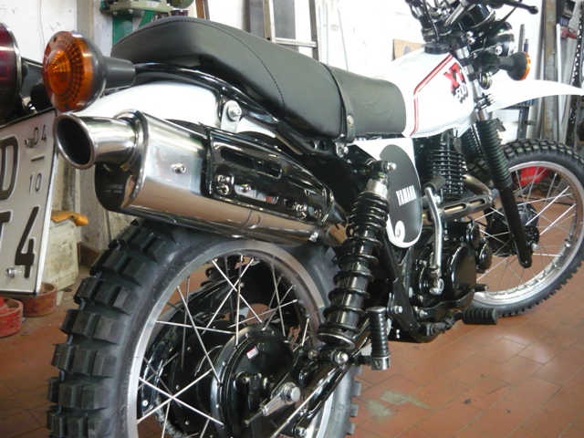

Guten Wochenstart allerseits,
nachdem hier an anderer Stelle der Supertrapp und Mehrleistung
besprochen wurde hierzu eine Alternative.
Ein Laser Endschalldämpfer in der Ausführung als reiner
Absorptionsdämpfer, also mit freiem Blick aufs Mittelmeer :D
Passt perfekt zum TM36 und offenem K&N und nicht zuletzt
einfach ein geiler Klang.
Markus

Beitragvon Mr. Polish » Mo Okt 31, 2011 12:37
...Passt perfekt zum TM36 und offenem K&N und nicht zuletzt
einfach ein geiler Klang...
Hast Du eine Lautstärkemessung gemacht? Ich kann mir beim besten Willen nicht vorstellen (weil ich selber dazu viel rumprobiert hab), dass die Kombination klanglich noch im legalen Bereich liegt :roll: .

Beitragvon Kolli » Mo Okt 31, 2011 13:58
Vorher war der 3 Zoll Supertrapp mit 8 Scheiben montiert,
eingetragen ohne Scheibenanzahl !!
Fand ihn optisch auch schicker, aber auf Dauer selbst unter
dem Helm zu Laut.
Gemessen habe ich die Lautstärke noch nicht, im Vergleich
zum Supertrapp aber eher ein Flüstern, schätze das Standgeräusch
so um die 98 Dezibel.
Der Absorptionsbereich fängt unmittelbar hinter dem Krümmer an
und ist damit recht lange was am Ende einen schönen tiefen Ton
raus lässt.
Im Bezug auf Eintragung und Streckenkontrolle habe ich keine Bedenken.
Mein Versuch Nummer vier und endlich mit Leistung und Klang
zufrieden, nicht teurer als die Alternativen und gut verarbeitet.
Markus

Beitragvon Kolli » Di Nov 01, 2011 8:50
Auch moin,
hab meinen von bikers-warehouse, ist dort preiswerter.
Ansonsten die Ausführung wie in dem Link oben.
Die fette Laser Plakette kam runter und Edelstahl Zugmuttern
mit Stehbolzen für das Originale Hitzeschutzblech rein.
Das rechte Federbein muss ein Stück nach außen, ist aber
kein Problem. Ansonsten passt der wie angegossen.

Beitragvon Mr. Polish » Di Nov 01, 2011 10:35
@Bernhard: Falsches Mopped! :wink:

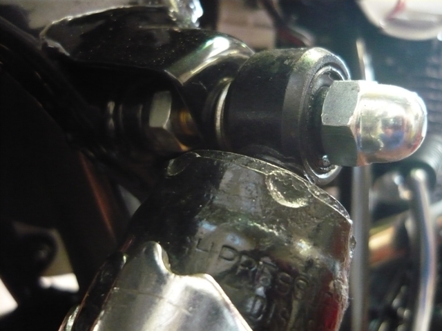

"Ein Stück" nach aussen? Das geht doch nur, wenn man das Federbein komplett von aussen dranbaut, oder hast Du die Halterung an der Schwinge entfernt und die "Schale" am Rahmen geöffnet?
Hast Du da mal ein Bild, wo man das besser sehen kan, wie der Auspuff am Stossdämpfer vorbeiläuft?

Beitragvon Kolli » Di Nov 01, 2011 12:22
Genau, der Dämpfer sitzt außen davor. Aus einer
12.9 ner Schraube einen Stehbolzen gefertigt.
Sitz auf Pass in der äußeren Bohrung.
Markus

Re: Laser ProDuro
Beitragvon ags » Di Nov 01, 2011 14:31
Hallo Kolli,
den Stoßdämpfereinbau finde ich bedenklich, erhöhte Belastung für Rahmen und Schwinge.
Bei der Abnahme HU gibt es auch Probleme.
Hast Du das aus "Wir basteln eine Anrichte und andere Dinge zum Selbermachen" (Loriot, die Heimoperation ???)
Gruß aus Hannover
