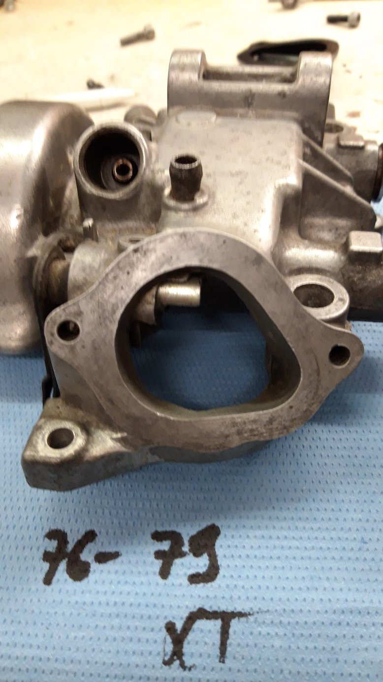

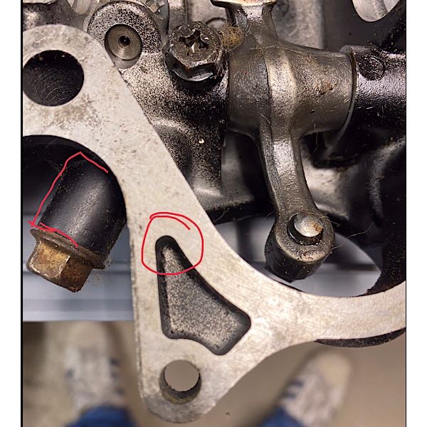

@Ralle:
Hier du Freak, :wink: ich war mal eben in meinem „Homeoffice“ und habe 2 Fotos für dich gemacht!
:mrgreen:

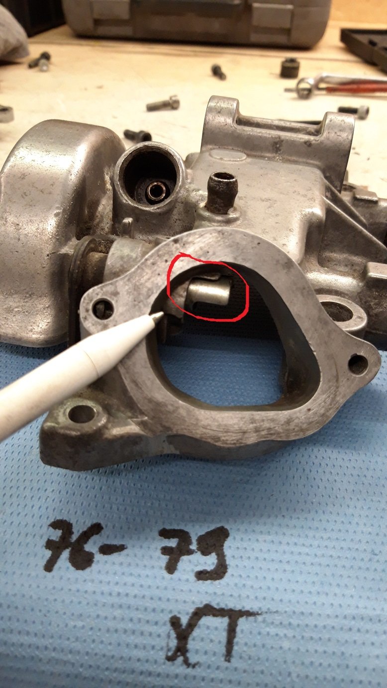

Beitragvon YAMAHARDY » Sa Feb 06, 2021 11:57
Und hier noch das kleine und Große Fenster !
So, jetzt aber raus aus der Blauen Hütte, wird kalt ! :wink:

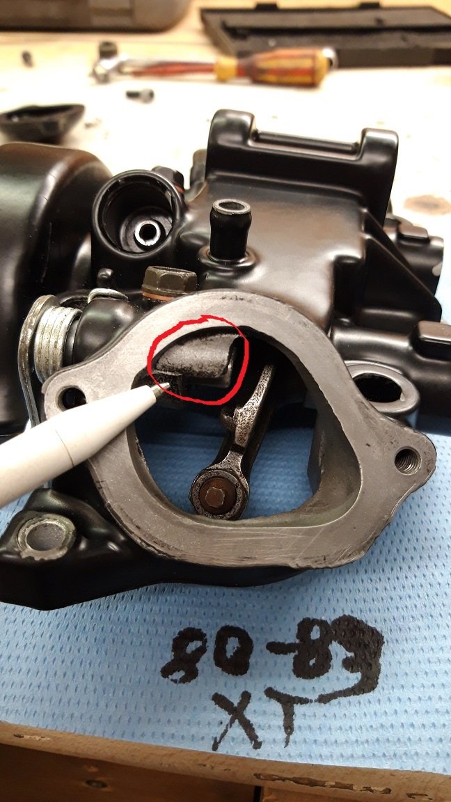

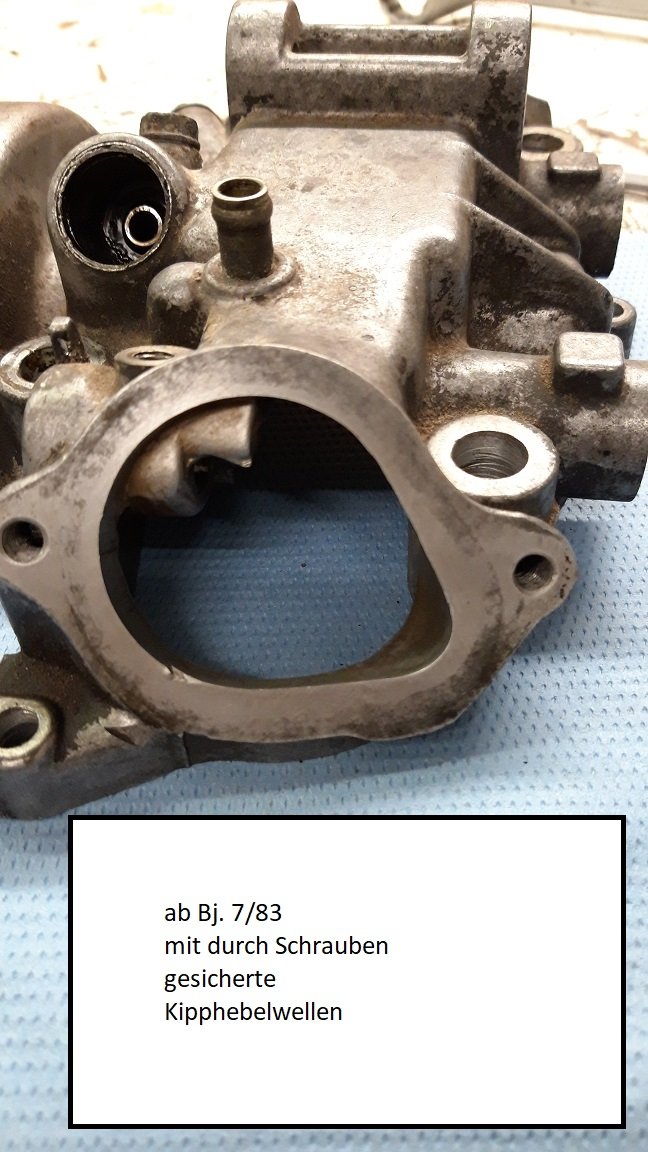

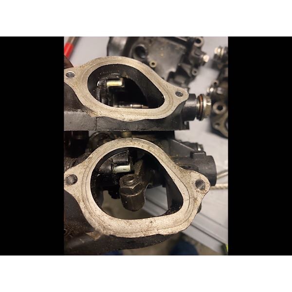

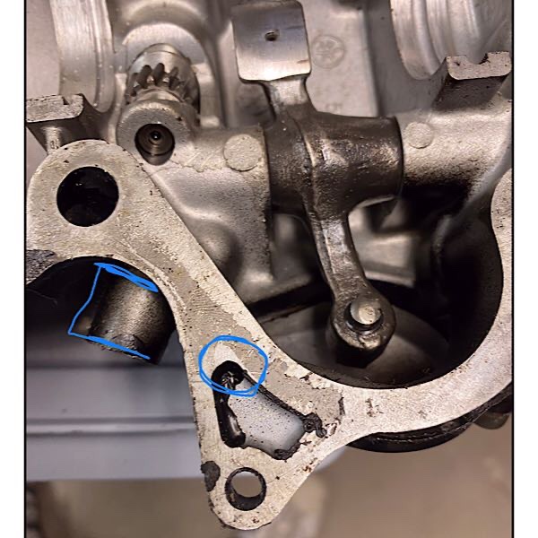

Hi Hardy,

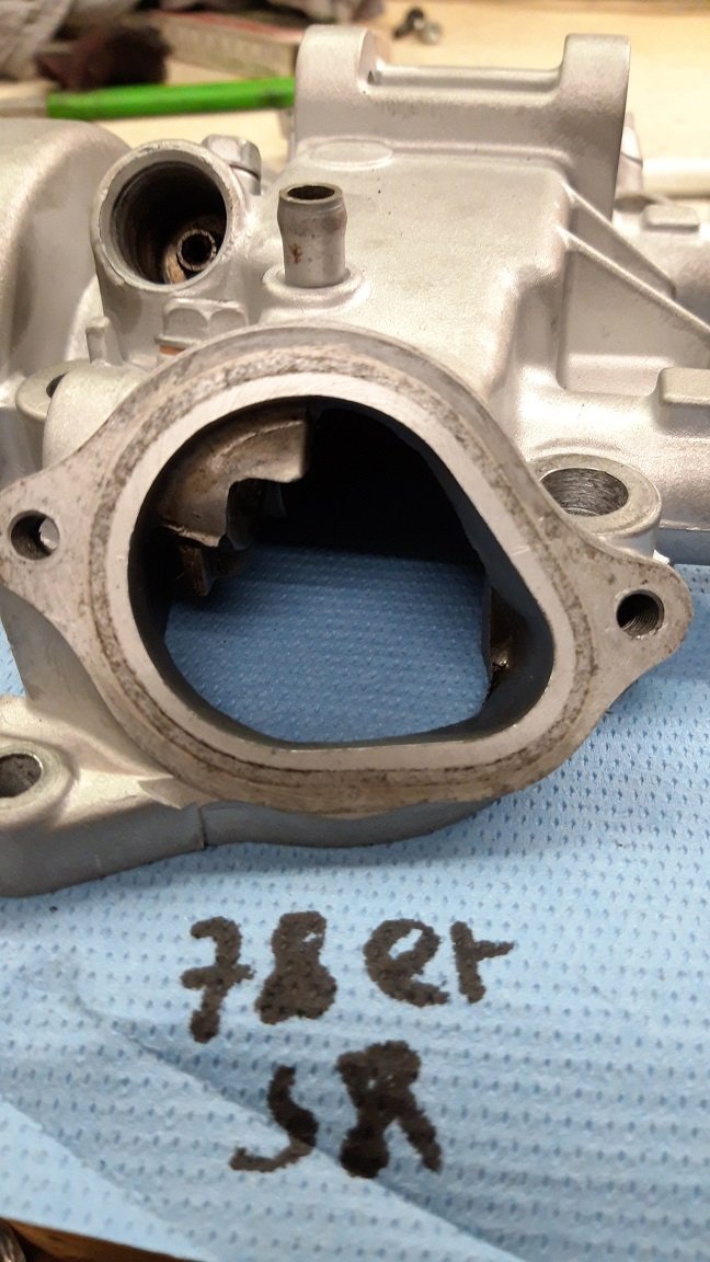

das mit dem Stutzen für die Ölsteigleitung ist mir so auch noch nie aufgefallen....aber was ich jetzt nochmal festgestellt habe, die verschiedenen Öffnungen hinter den Ventildeckelchen, sind doch nicht unbedingt von klein auf groß geändert worden...ich habe gestern mal 8 Löcher :lach: verglichen...habe hier auch kleinere Öffnungen bei späteren Hauben gefunden...
hier z.b. der Deckel von meiner 78er US SR 2J2 mit großer Öffnung und den Anguss an der Dekohebelbohrung
hier jetzt eine Haube von Bj.76-79 mit kleiner Öffnung und den Anguss an der Dekohebelbohrung
und hier eine frühe 83er Haube auch mit kleiner Öffnung...im gekennzeichneten Bereich gab es da auch wohl mal Unterschiede
und hier wieder mit größerer Öffnung bei den späteren Hauben ab 7/83
sorry, bekomme hier irgendwie die doppelten Bilder nicht raus ;D
Beiträge: 2866
Re: XT500 Zylinderkopf 3D / CAD / CNC / Neufertigung
Beitragvon YAMAHARDY » So Feb 07, 2021 14:56

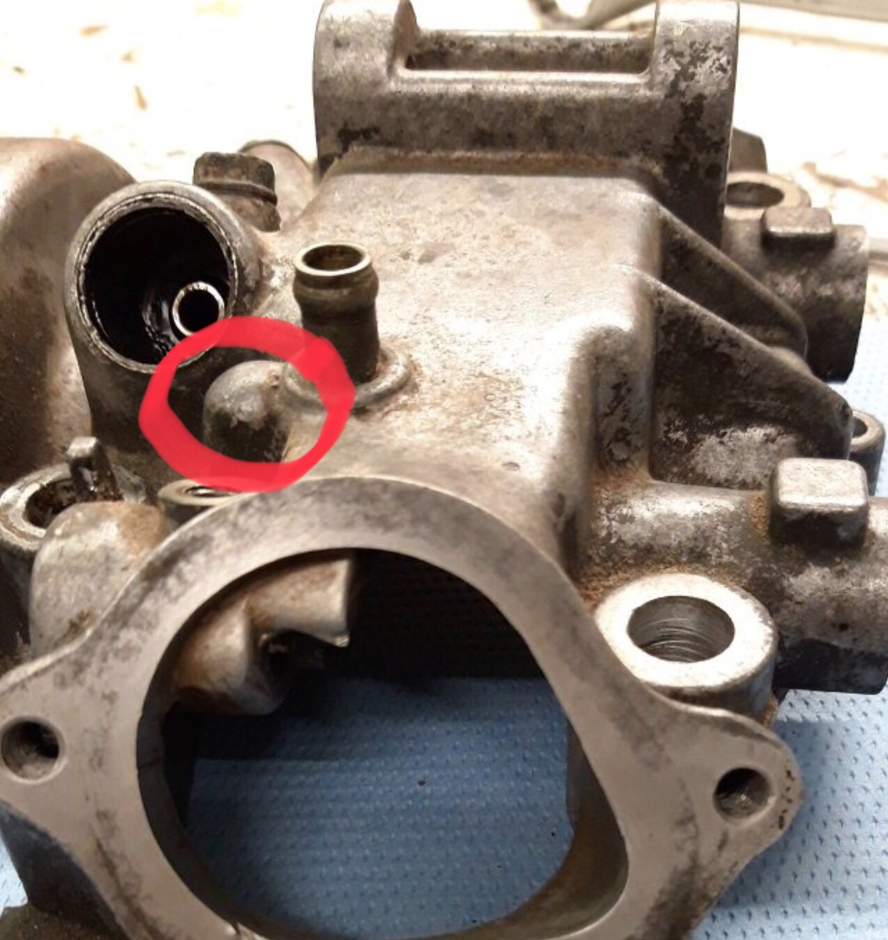

Ja, habe auch viele unterschiedliche!
Hier dran zum Beispiel erkennt man von außen das die Achsen arretiert sind !
:wink:
Beiträge: 2437
Beitragvon Ralle » So Feb 07, 2021 16:02
:wink:
Ja genau, aber da man im eingebauten Zustand diese Beule nicht sieht, kann man die trotzdem von außen gut fühlen ;D ....
Beiträge: 2866
Beitragvon YAMAHARDY » So Feb 07, 2021 16:12
:wink:
Richtig ,wenn man die Achsen in Verdacht hat und über Bemadung bzw arretierung nachdenkt und nicht sicher ist ob die schon arretiert sind !
Spart den unnötigen Ausbau ! :wink:
:wink:
Gruß,Hardy
Richtig Hardy...also erstmal fingern und dann weiß man Bescheid ;D ;D ;D

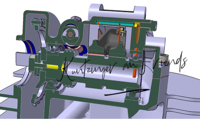

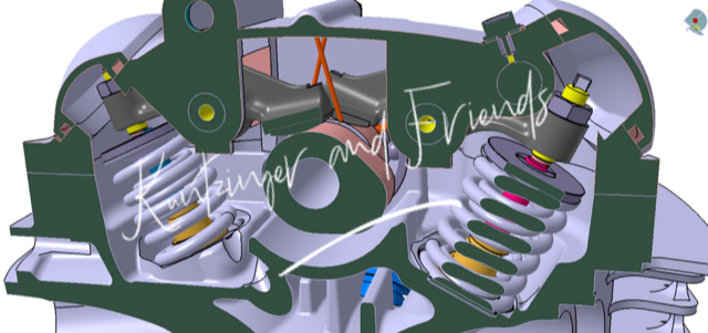

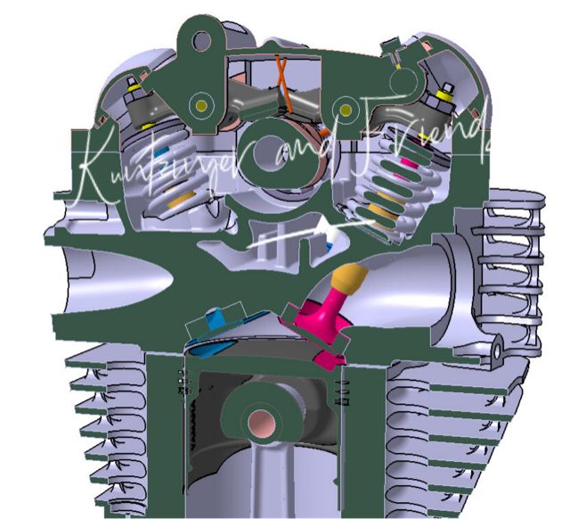

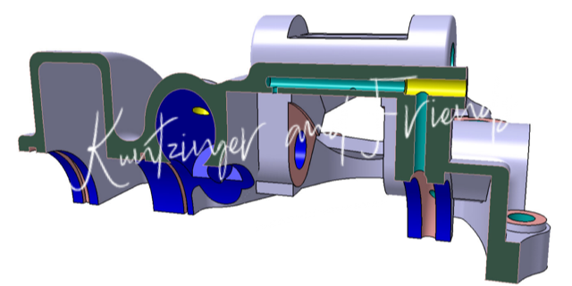

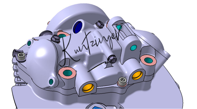

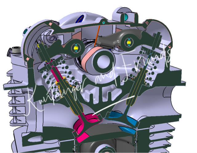

In der Tat gibt es aus fertigungstechnischer Sicht die eine oder andere interessante Besonderheit bzw.
Veränderung im Laufe der Modellpflege. Die meisten Detailänderungen lassen sich relativ einfach erklären.
Deshalb möchte ich Euren Ausführungen nichts weiter hinzufügen.
Vielmehr möchte ich mich auf das konstruktive Vorhalten von möglicherweise sinnvollen Verbessereungen für
die in diesem Projekt angestrebte Leistungssteigerung konzentrieren.
In Bezug auf die Ölversorgung des Ventiltriebs wurde ja von Yamaha selbst und auch von verschiedenen Tunern
so ziehmlich alles gemacht.
Fast alles.........wenn man den Kopf mit samt der Rockerbox schon neu herstellen möchte, dann muß das Thema Ölversorgung
natürlich zwangsläufig auch nochmal auf die Tagesordnung gebracht werden. Wo ist die Belastung am größten? Auf den Nocken!
Und da besonders auf der Auslassnocke. Das hat hauptsächlich mit der Drehrichtung der Nockenwelle zur Gleitfläche der Kipphebel
zu tun ( Ablaufend und Auflaufend ) Die Profis wissen, was ich meine.
Jetzt kann man sagen, was solls, das geht schon fast 50 Jahre gut so wie es ist. Stimmt! Aber 60 Pferde wurden ja auch nicht allzu häufig
aus dem Triebling gepresst. Genau das soll dieser Kopf aber mal bringen und abkönnen.......
Deshalb hier mal ganz exclusiv und noch nicht endgültig fertig ein paar kleine Modifikationen, welche nur optional neben der bewährten
und allen bekannten Ölversorgung in der CNC-Rockerbox zusätzlich vorgesehen sein wird. Man könnte von einer "Dreifach-Direktschmierung"
sprechen.......
Gruß Kuntzinger

Beiträge: 3507
Beitragvon TT Georg » Di Feb 09, 2021 23:20
Hmh, .... für mich als grob Klempner... wieviel Prozent von den 60 PS belasten denn den kopf?
dann, sehe ich da eher überhaupt die props rund um Kipphebel. sprich tassenstössel direkt mit der nocke darüber wäre da soo mein favorit.
der 660er eintopf von 2004 oder 2006 hatte an den Kipphebeln soo kugellager. ich mein zur nocke hin. wär das denn nix?
ansonsten gnaz klar so weitermachen.
hält das Getriebe die 60 PS überhaupt?
Liebe Grüße.
Hudriwudri
Beiträge: 323
Beitragvon Hudriwudri » Di Feb 09, 2021 23:59
@tt Georg
Der Weg zu 60ps ist steinig (oder nur mit massiv hubraum machbar)!und mit normalen Mitteln wohl nur mit Rollenkipphebel (ich dachte die wären wie ltmW Anderorts angekündigt geplant gewesen?) machbar.
Rlg
Christian
Beiträge: 6568
Beitragvon Hiha » Mi Feb 10, 2021 7:38

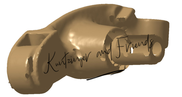

Tassenstößel brauchen zwei Nockenwellen, und bauen dadurch sehr hoch. Wird schwierig, das in den Rahmen zu bekommen.
Das wäre was, kann man auch kaufen, von der Firma Johnson Cams in den USA. Man muss dafür die Nockenwelle neu rechnen, ausserdem werden die Nocken konkav, was die Fertigung aufwändiger macht, da man erst mit einer großen Scheibe vorschleifen, und mit einer kleinen Scheibe fertig schleifen muss. Dazu ist die Lebensdauer der vollnadlig gelagerten Rollen sehr endlich, bei KTM muss man die recht regelmäßig wechseln.
Im Rennbetrieb ja. Gutes Öl, regelmäßig wechseln.
Kuntzinger
Beiträge: 271
Beitragvon Kuntzinger » Mi Feb 10, 2021 10:04
Danke Hans, das hätte man nicht besser auf den Punkt bringen können....Johnson ist aber leider in die ewigen Jagdgründe
aufgestiegen und seine Kipphebel direkt leider nicht mehr verfügbar. Von den Gewichtsverhältnissen hätte man an denen
meiner Meinung nach noch etwas optimieren können.
@Christian,
ja wenn ich das gesagt habe, dann ist dem auch so.....nur habe ich eben nicht vor in jeden meiner Motoren die Rollenkipphebel
einzusetzen. Und es braucht noch etwas Zeit. Jeder "Baustein" muß sich nach der Prio-Liste in die Warteschlange einreihen ;-)
@Georg,
vielen Dank auch Dir für Deine Hinweise. Ich möchte aber nur das bestehende Motorenkonzept da, wo ich in der Lage zu sein glaube,
etwas optimieren. Das Grundkonzept wird in jedem Fall beibehalten. Es sind die kleinen oder größeren Details, die wir angehen wollen.
Und in meiner XT / MC XT habe ich nicht vor die maximale Leistungsvariante zu verbauen. Insofern ist das Ziel, an die 60 PS heranzukommen,
auch eher für die SR Renner zu verstehen. Die MC XT soll aber auch ein willig hochdrehenden Motor bekommen und dabei gut dosierbar bleiben.
PS.: Was ist denn die Meinung zur oben im Detail dargestellten zusätzlichen Spritzbeölung der Nocken ?
Gruß und schönen Tag
Kuntzinger
Beiträge: 2654
Beitragvon Mambu » Mi Feb 10, 2021 16:56
ah...gescannter Johnson-Hebel... :mrgreen:
Duschen ist moderner als Baden... :wink:
Eine Dusche für die NW integriert der Heinz H. aus besagten Gründen auch schon in seinen Motoren.
macht durchaus Sinn, aber wie auch schon erwähnt geht's auch standardmäßig.
Beiträge: 3507
Beitragvon TT Georg » Mi Feb 10, 2021 17:42
Hans hat recht. Der tassenstössel Kopf misst rund 17cm in der Höhe mit Deckel. Der 500er Kopf bloss 15,5 cm.
Wieder was gelernt, Danke.
