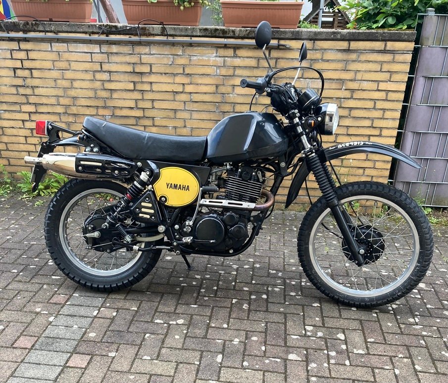

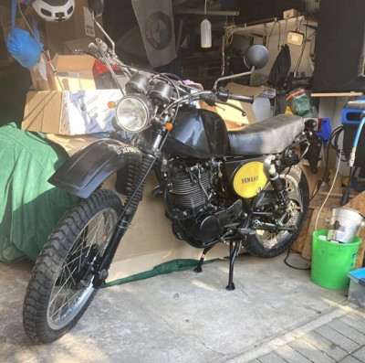

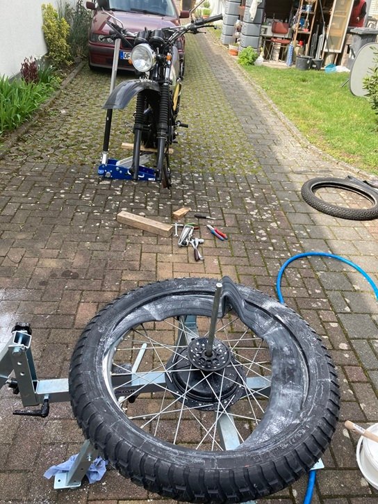

Re: Umgestaltung
Beitragvon pedal.pat » Fr Mai 08, 2026 19:53

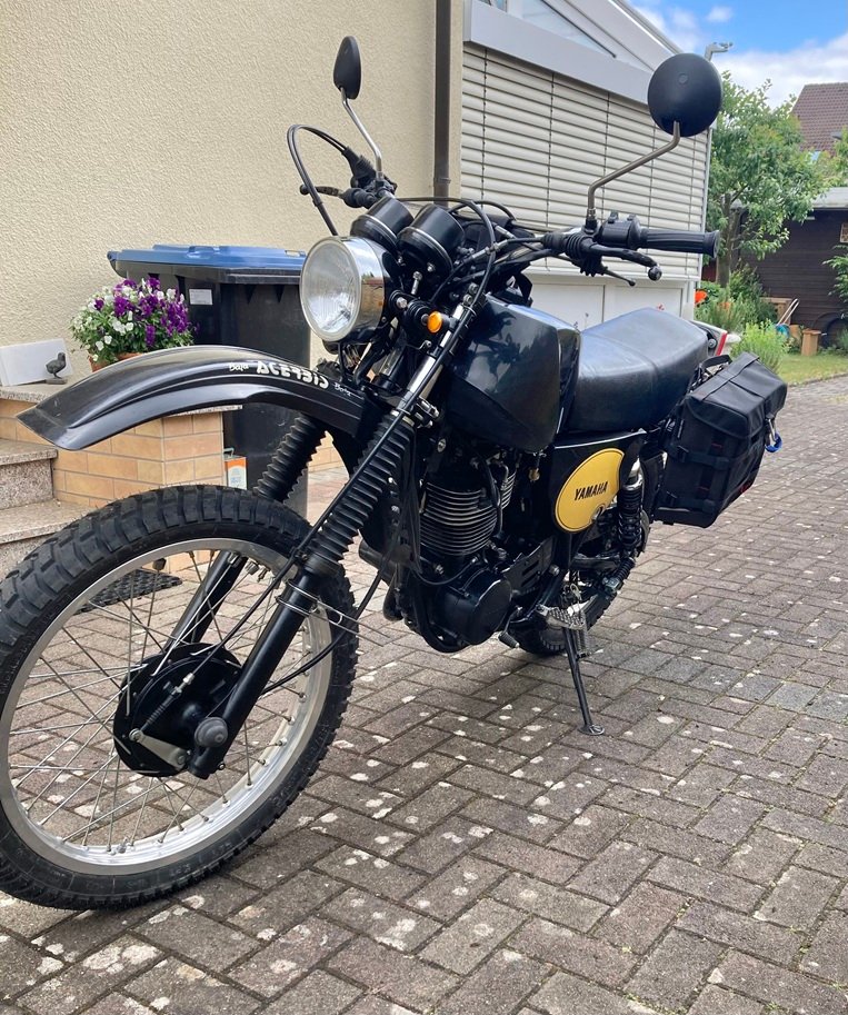

Da ich im Mai zu Tüv muß, musste ich mal die 25 J alten Reifen entsorgen,
es gab einen neuen Ketten satz und heute hab ich mal den 15 L tank drauf gebaut und lasse den gleich mit Eintragen :dance

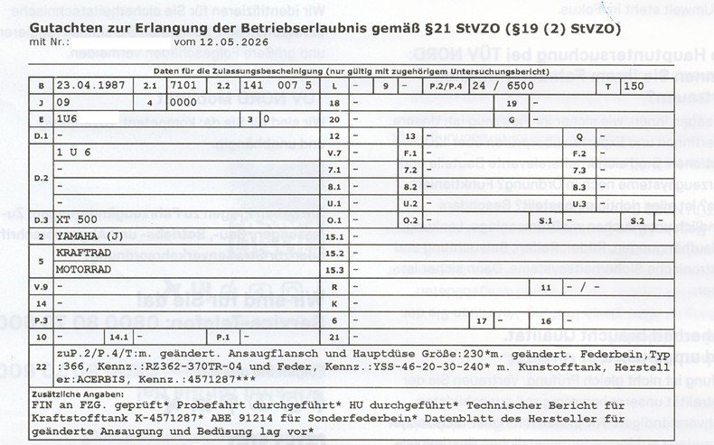

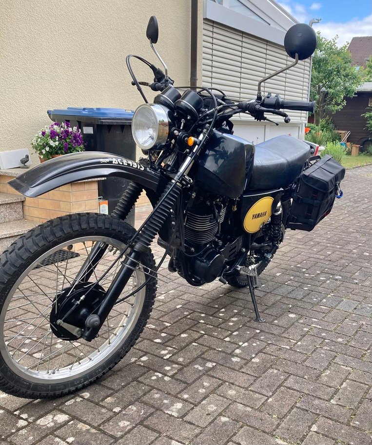

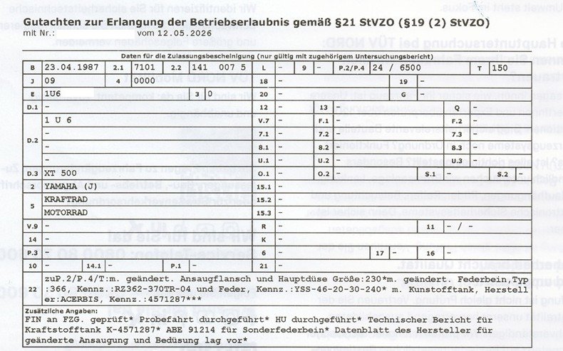

Beitragvon pedal.pat » Di Mai 12, 2026 20:39
So heut mal HU gemacht und den 15 L Tank , die ( ABE ) YSS Dämpfer, und die 32 PS entdrosselung Eingetragen auf basis der des Schweizer Typen Blattes :D

Beitragvon Martin M » Mi Mai 13, 2026 11:39
Hi,
die Tankeintragung hat mit der schlechten Kopie, die im Netz verfügbar ist, geklappt? Dann würde ich das auch mal in Angriff nehmen.
VG Martin
pedal.pat
Beiträge: 158
Wohnort: Neu Isenburg
Re: Umgestaltung
Beitragvon pedal.pat » Fr Mai 15, 2026 14:35
Ja Martin,
es gibt halt nichts besseres mehr, das war kein Problem.
Wenn dein TÜV nicht gerade ein Vollpedant ist, sollte das dann gehen, selbst meine Idee mit der Scheibenbremse hab ich besprochen und der Tip lautet immer als ganzes System einbauen weil das ja beim Spender Motorrad geprüft war.
Gruß Pat

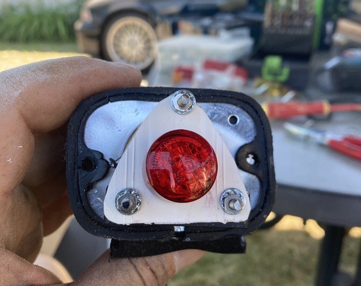

Re: Umgestaltung

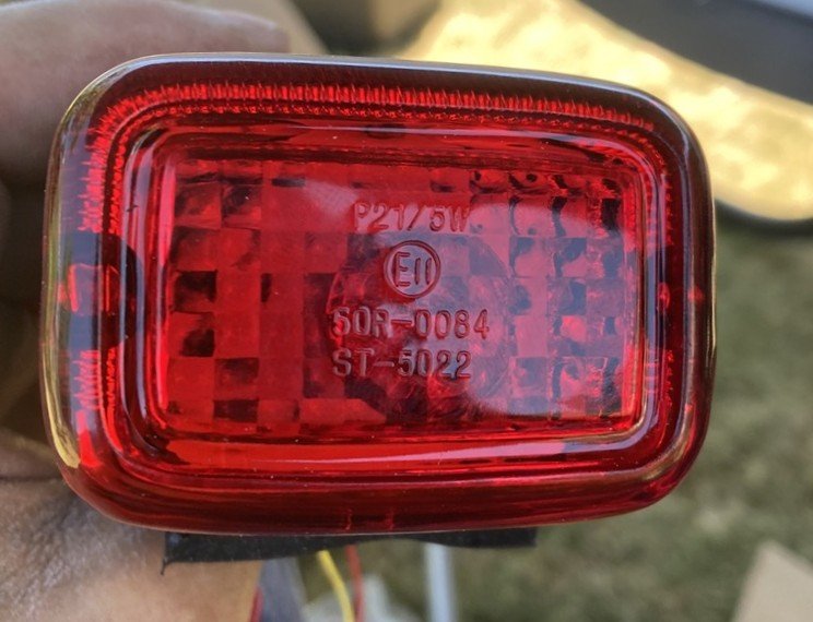

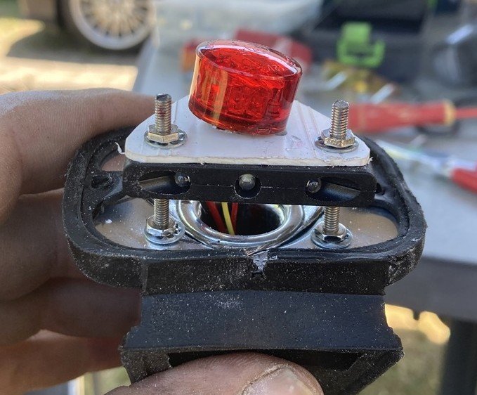

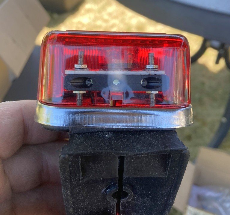

Beitragvon pedal.pat » Mo Jun 22, 2026 19:12
Ich habe mal ein wenig das GS Rücklicht auf LED umgebaut, nu muss ich nur noch den Heck KF ordentlich spachteln und lackieren ggf lassen :wink:
