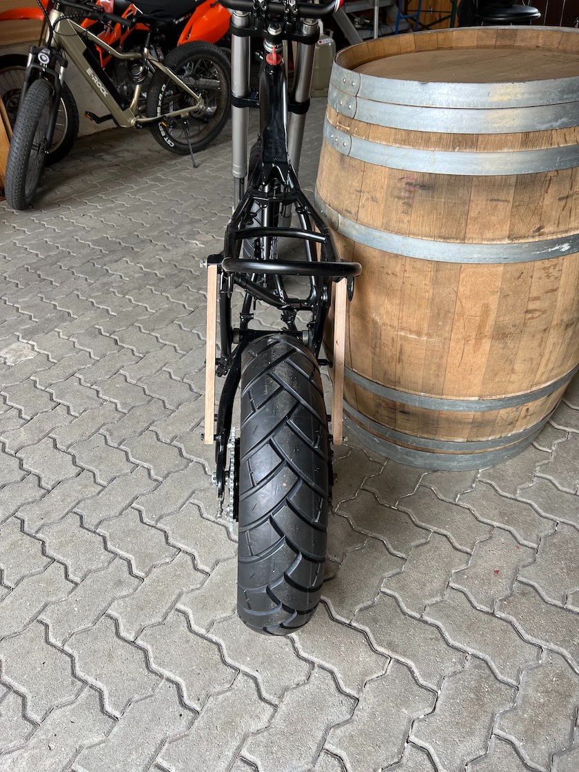

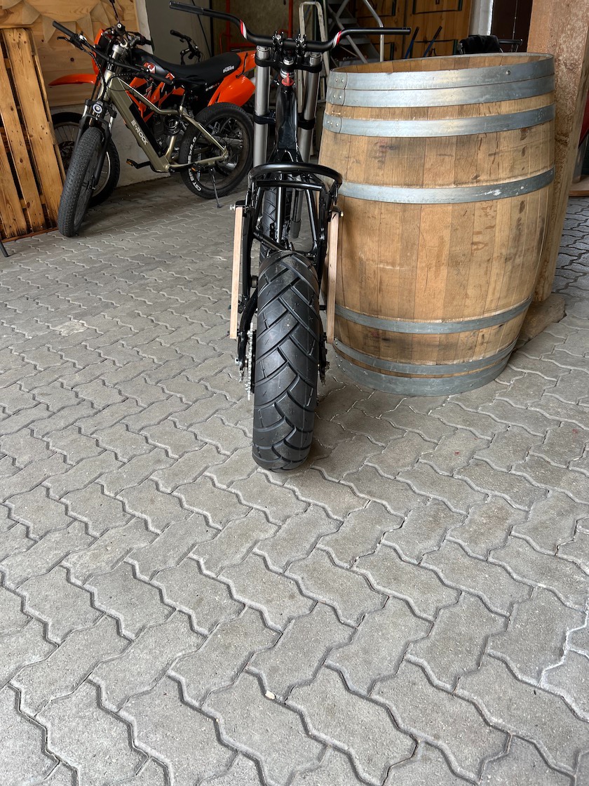

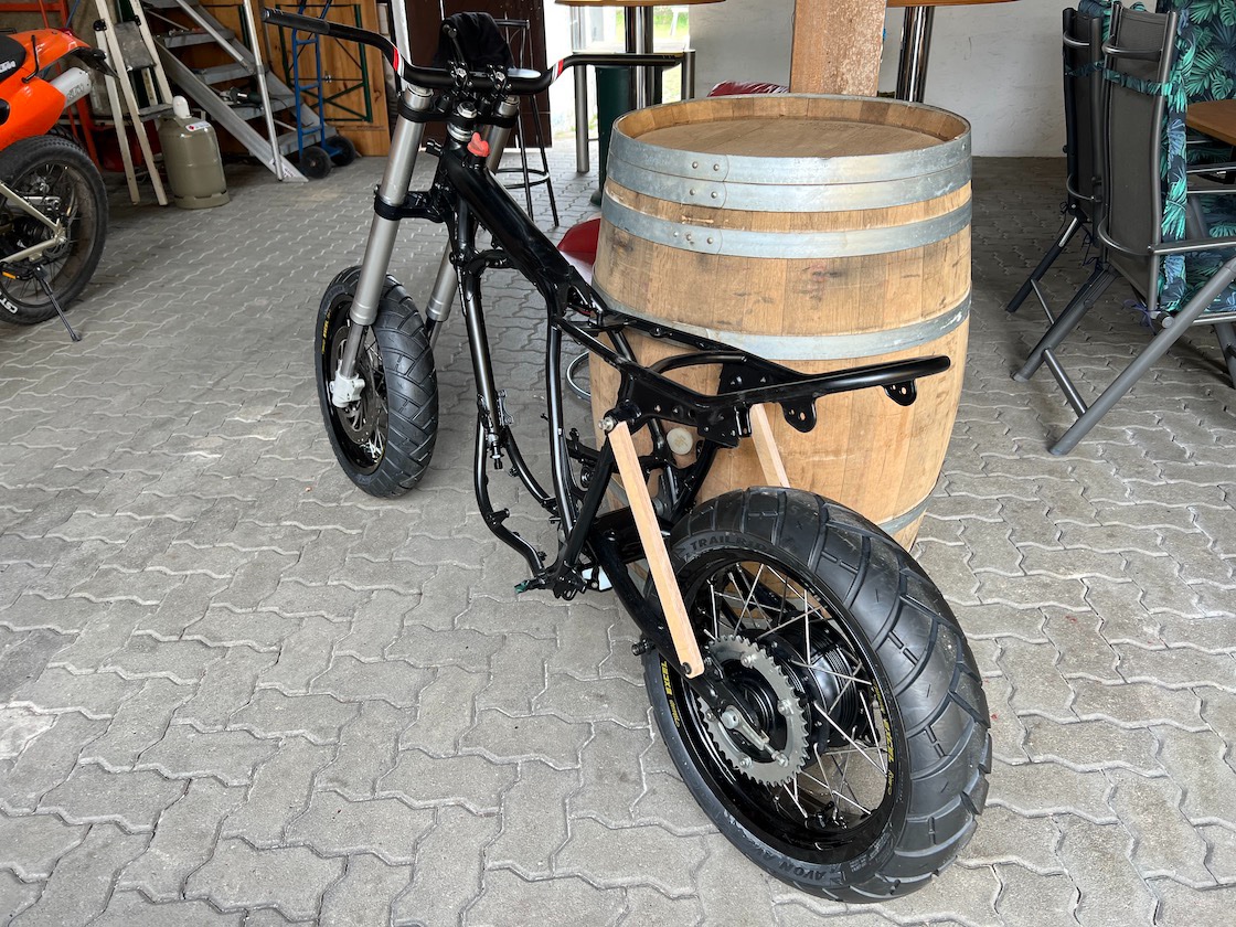

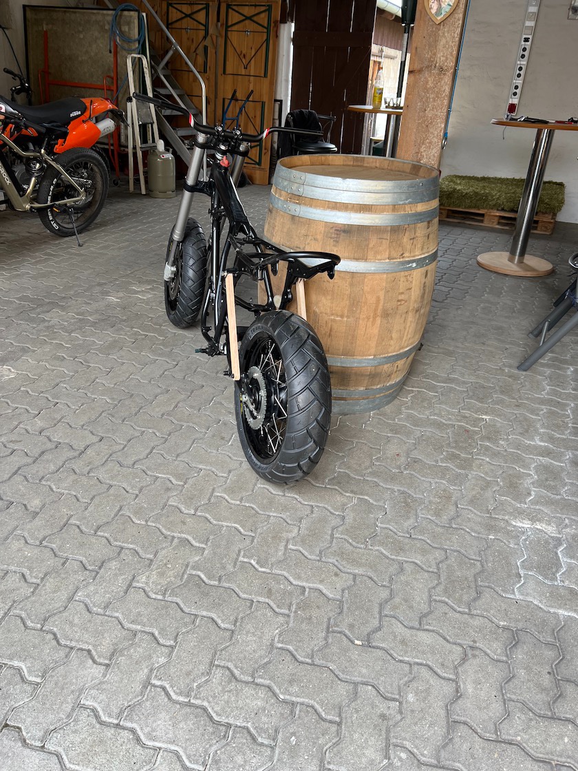

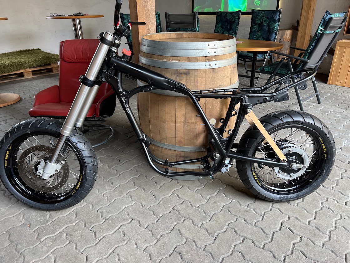

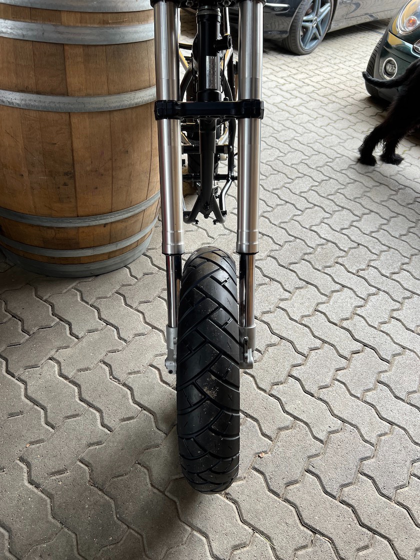

Ich habe die Felgen bekommen und mal eingepasst.
Sehr wichtig!!! Ein 150èr Hinterreifen geht nur, wenn man die Felge 6mm von der Kette weg einspeicht, sonst streift die Kette.
Platz reicht links an der Schwinge dann immer noch.
Profil ist Avon Trailraider, passt glaub ich gut zur XT.
Schauts Euch mal an.
Gruß, Mäffe

Speichst du denn dann das Vorderrad auch ein wenig nach rechts ein? oder fährst du dann versetzt durch die Gegend?
Den Versatz merkt man in der Praxis gar nicht. :wink:

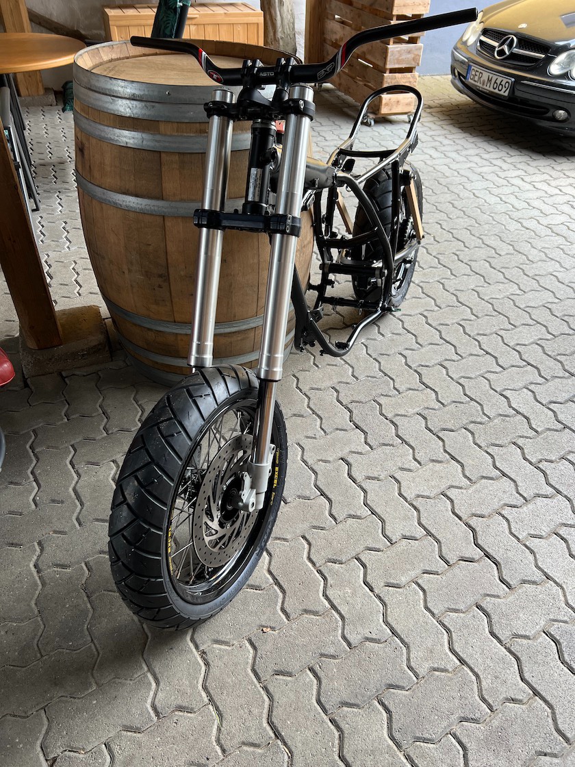

Zudem würde, wenn man denn das Vorderrad mit Versatz einspeicht, der Reifen beim Einfedern mit ziemlicher Sicherheit an der Gabel anschlagen. Das sieht auf den Bildern ohnehin schon gut knapp aus mit 120er Reifen.
@Mwo: wie viel Platz hast du denn links und rechts zur Gabel, wenn das Vorderrad eingefedert ist?
...stümmt, ...das sieht recht knapp aus... :eek:
das hängt ausser von der Schwinge unter anderem auch von der Kettenbreite ab
Ich habe bei der SR gemessen:
bei einer schmalen Kette 520er ohne O-Ringe mit 17mm Kettenbreite ist die Distanz Kette - Reifen 24mm
Reifenreite 112mm
bei 5mm Sicherheitsreserve bleiben also 19mm für einen breiteren Reifen je Seite
also 150mm möglich ohne aussermittig speichen.
das 520er Ritzel kann auf der Antriebswelle noch ein paar mm weiter nach aussen (Distanz unter Ritzel, bzw breitere Buchse), entsprechend kann auch das Kettenrad nach aussen wandern (wenn es die Schwinge zulässt) , dann passen auch noch ein paar mm breitere Reifen ohne Versatzritzel und ohne aussermittig speichen.
edit:
Gabel: wie ist der Abstand der Tauchrohre an der schmalsten Stelle und wie breit der Reifen maximal?
auf dem Foto von vorne sieht das aus als sei da beim Einfedern kein Platz

Ziemlich eng bisher,
bin mal gespannt wenn der Bremssattel montiert ist.

ja, auch, ich meinte allerdings die Stelle an der die Gabel den geringsten Abstand zum Reifen hat, also dort wo die Simmerringe montiert sind.
wenn die Gabel 185mm Mittenabstand hat und die Klemmung in der Brücke oben 50mm, ist sie am Simmerring (53mm)mindestens 55mm
bleiben dazwischen 130mm
da wirds eng mit nem 120/70 auf 3.5 Felge der ist ja nicht 120mm breit aussen
aber vielleicht ist die Gabel ja breiter, die Standrohre dünner und der Reifen schmaler als angenommen

...das hängt ausser von der Schwinge unter anderem auch von der Kettenbreite ab
Reifenreite 112mm
..."grau ist alle Theorie mein Freund"... :wink:
Die genannten 6 mm sind ja nicht die Welt und leicht machbar, einfacher als irgendwelche Tricksereien mit dem Sekundärtrieb.
Mein Hinterrad ist auch von der Kette weggespeicht, den Betrag habe ich nicht mehr im Kopf und das braucht es trotz 520er Kette. Ich hatte mal nen Avon drauf, der hatte gemessene 160mm auf der 4.25er Felge...und wurde von der Kette angenagt... :wink:
Den Spurversatz habe ich noch nie gespürt.
