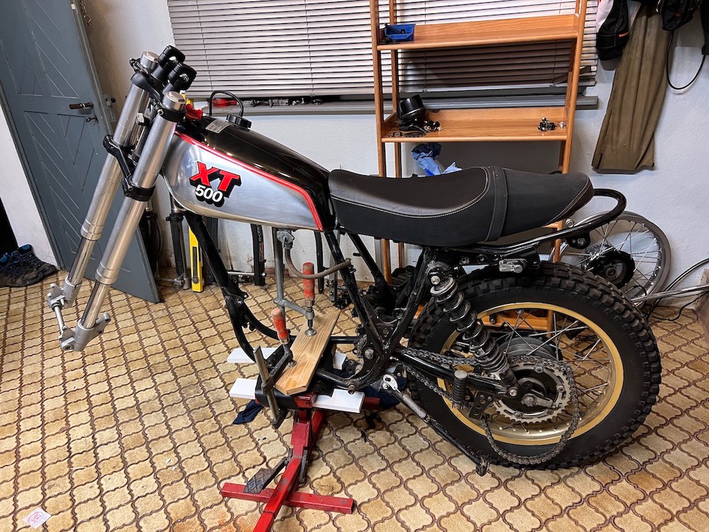

erster Anbauversuch der Gabel.
Wie gefällt Euch die Sitzbank?
Gruß, Mäffe
Gruß, Mäffe

Hat nicht geklappt. Dachte, ich habe ein Bild hinzugefügt.
Mwo
- Beiträge: 23
- Registriert: Di Jan 04, 2022 13:48
Re: Supermoto -Umbau
Und? Geile Sitzbank?

sieht gut aus die XT bisher,
Aber die Sitzbank.....neeeeee

Ich würde die Dämpfer drehen.

Die Sitzbank ist Top, wenn der Kotflügel dran ist.
Dämpfer kommen Neue!

Wenn du wirklich die ehrliche Meinung wildfremder Menschen wissen willst und nicht bloß dein Projekt zeigen möchtest:
Ich persönlich finde, so eine Höckersitzbank passt weder zu Sumos noch zu Enduros. Da muss man ganz nach vorn und hinten rutschen können.
Eher zu Caféracern, vielleicht auch zur SR.
Und eine Supermoto sollte meiner Ansicht nach für Rennen oder zumindest heftiges Kurvenkratzen da sein. Da fände ich den serienmäßigen XT-Motor zu schlapp oder nicht gut aufgehoben.
Jeder, wie er meint.
Grüße von F.
Grüße von F.

Willst du damit auf die Rennpiste oder bekommt das Moped ein Kennzeichen?
Ich spare mir meinen Kommentar mal für's Ergebnis auf

Wartet doch mal ab, bis das Dingen fertig ist.
Man sieht noch überhaupt nix und schon wird rumgemoppert.
Jeder so, wie er mag. Der Anfang ist doch gar nicht übel.
Lass dich nicht entmutigen. Weitermachen.
Knorri
Knorri

Supermoto verbindet die Wendigkeit und Leichtigkeit einer Enduro mit super Straßenpellen. Wahnsinnige Leistung brauchts für die Idee nicht zwingend, mit einer originalmotorisierten XT kann man so Kreise um behäbig Straßenboliden fahren.
...Allerdings kann ein büschen mehr Leistung nie schaden...
