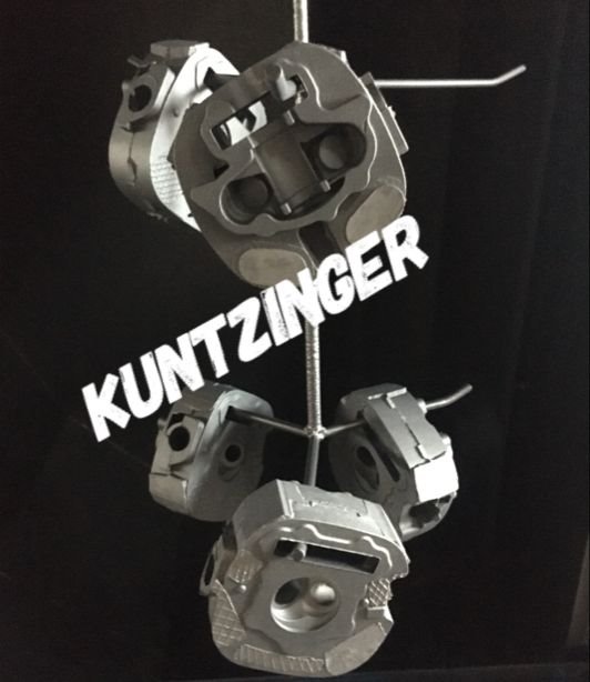

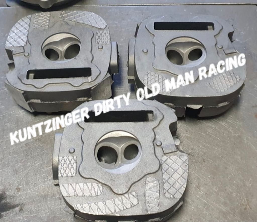

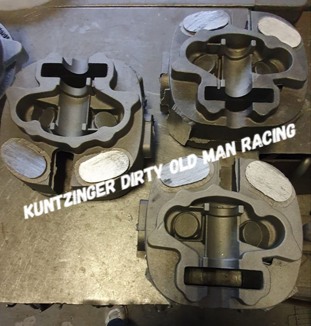

Gießeinrichtung prozesstauglich gemacht, Legierung steht, die erste Schwangerschaft bringt Vierlinge auf die Welt.....zwei "Mädchen" und zwei "Buben" ;-)
einer von den "Buben" ist bei Entstehung des Fotos noch in der Röhre gewesen......über das WE läuft noch die Rekristallisation (Wärmebehandlung)
Und dann, .....dann muß die Fräse juckig gemacht werden......dank Corona bleibt ja viel Zeit zum ruhigen Arbeiten......
Überhaupt habe ich den Eindruck, dass in allen Schrauberhöhlen gerade mächtig der Punk abgeht....
Frohe Weihnachten allerseits und hoffentlich bis bald
Gruß Kuntzinger

Beitragvon Kuntzinger » So Dez 27, 2020 15:45

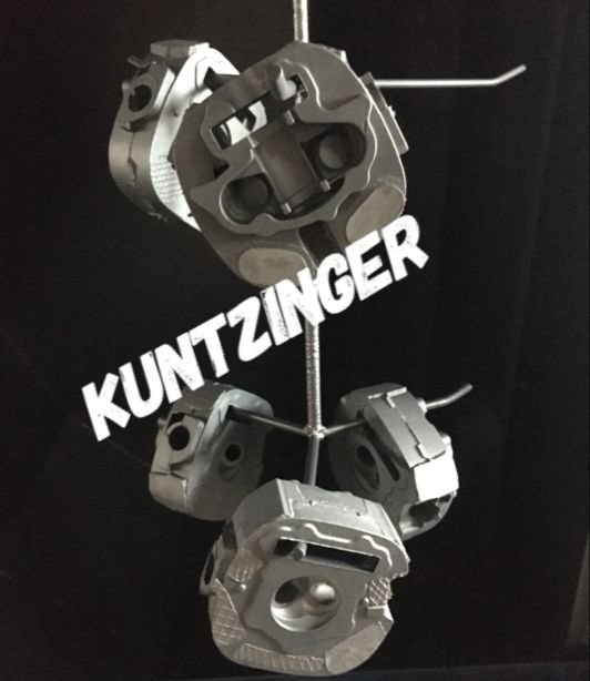

nach dem Rekristallisieren..........schöner Adventskranz.....OK! Früher war mehr Lametta ....
2021 geht's dann weiter.....
Gruß und Blues vom Kuntzinger

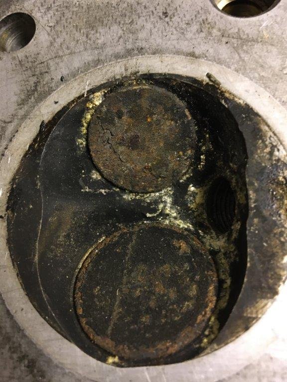

obwohl die Friseure alle geschlossen haben geht die Kopfformentwicklung voran.
Ich habe die Tage mal die Brennräume von originalen 2A2 Köpfen näher betrachtet, das sieht genauso aus wie das was Du hier anpeilst
Beiträge: 6559
Re: XT500 Zylinderkopf 3D / CAD / CNC / Neufertigung
Beitragvon Hiha » Mi Dez 30, 2020 11:47
Die 2A2 sind aber flach.
KompressorMike
Beiträge: 105
Registriert: So Dez 06, 2015 20:46
Wohnort: Kisdorf
Beitragvon KompressorMike » Mi Dez 30, 2020 18:03

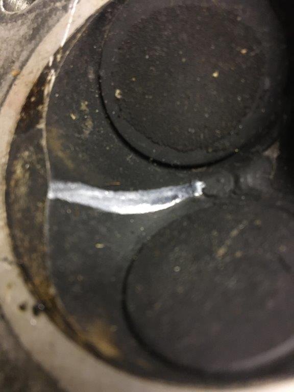

Moin Hans,
für mich sieht das aus wie fünfte Klasse Schnittmengen.
Zwei Halbkugeln auf breite der Zündkerze übereinander. Strömungsgebung zur Mitte des Brennraumes / des Zündfunkens hin
Gruß Michael
der weiße Strich soll die Halbrundung hervorheben
hier ist das nicht so gut zu sehen

]Hallo Mike,
Was Hans sagen will ist das die xs400 horizontale quetschkanten hat während die Brennräume von Heiko konische quetschkanten haben, ähnlich der brennräume die ich seit einiger Zeit praktiziere.
Btw meine brennräume hatten das selbe horizontale shape wie die xs400 vor ca 15-18 Jahren, kurz darauf kamen dann die ersten hemisquish köpfe
[img/]http://galerie.sr500.de/displayimage.ph ... media/[img]
Schön zu sehen daß das squishkonzept bei unserem Motor inzwischen nicht nur von mir (mit einem Grundkonzept basierend auf individueller Lösung) sondern auch von Anderen verfolgt wird was diesen alten Motor sicher weiterbringt in Sachen Leistung und Zuverlässigkeit.

hi Mike, hallo Hans, hallo Christian
das geht schon auch in die Richtung wo wir hinwollen, da hast Du Recht. Wenn ich mich recht erinnere,
hat die 2A2 eine Verdichtung von 9,2 : 1 . Mein Brennraum wird da mit den bisherigen CP Kolben sowohl mit
88,00 Bohrung als auch 97,00 Bohrung wesentlich höher liegen.
Je nach Motorkonzept werde ich die Verdichtung durch ein eigenes
Kolbendesign dann bei Bedarf reduzieren. So der Plan. Allen Konzepten soll es keinesfalls an Drehfreude fehlen.
Von der geplanten speziellen CNC-Bearbeitung des Einlasskanales im unteren Zulauf zum Ventilsitz und dem kleinen
Gimmick im Auslasskanal erhoffen wir uns ja auch noch eine positive Wirkung auf die Endresultate.
Versuche mit einer in den Einlasskanal eingegossenen Oberflächenstruktur sind gerade in Vorbereitung.
PS.: Rollenkipphebel mit passender NW sind ebenfalls in Vorbereitung.
Es bleibt hoffentlich für alle interessant.
Gruß Kuntzinger

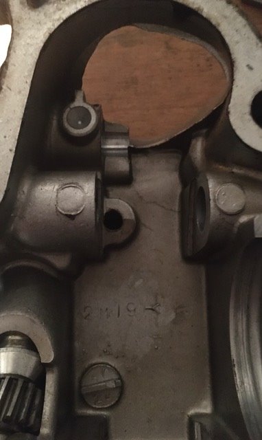

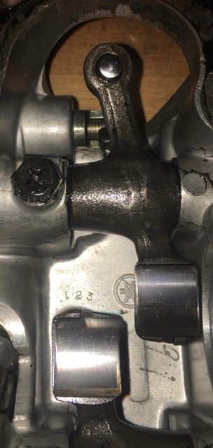

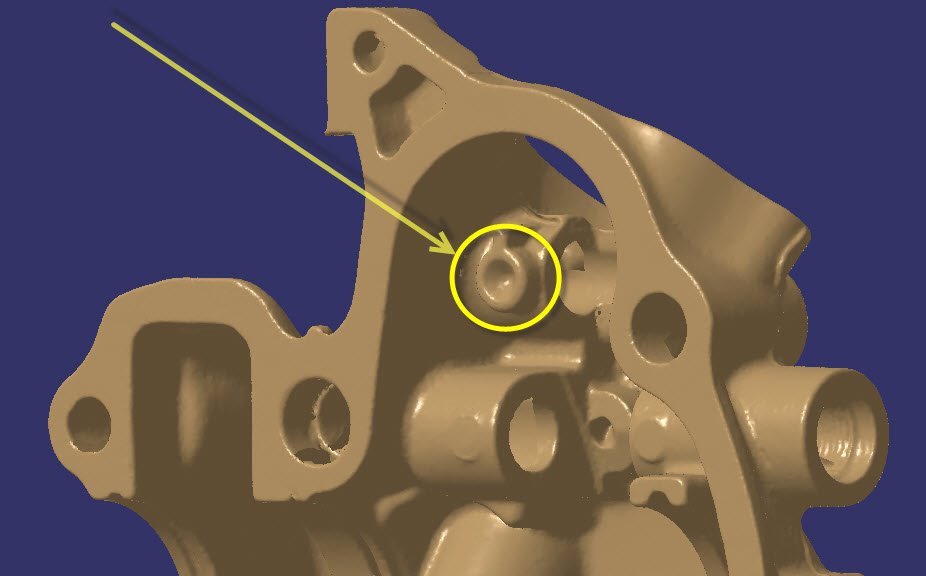

OK Leute, dann mal was nebensächlich Interessantes.......
bei der Nachkonstruktion der Rockerbox ist folgendes interessantes Detail aufgefallen:
Auf dem Anguss für die Lagerung der Dekohebelwelle im Innenraum der Rockerbox befindet sich bei einigen meiner Originalteile aus alten Motorbeständen ein zusätzlicher zylindrischer Anguss, welcher eine Ausformung
(mechanisch eingebracht) besitzt. Bei anderen Rockerboxen fehlt dieser zusätzliche Anguss.
Für die Funktion der Rockerbox hat dieser Anguss keinerlei Berdeutung. Aber aus welchem Grund haben die japanischen Ingenieure diese Anformung bei einer Variante der Rockerbox realisiert?
Falls jemand aus der geschätzten Leserschaft den Grund zu wissen glaubt, würde ich mich sehr über einen Hinweis freuen. Einfach um den Dingen interessehalber auf den Grund zu gehen.
Persönlich vermute ich einen fertigungstechnischen Grund. Zum Beispiel für eine Aufspannung etc. Aber warum wurde das dann geändert und welche Variante ist die jüngere?
In der Hoffnung auf Erkenntniszugewinn......
Euer Kuntzinger and Friends
