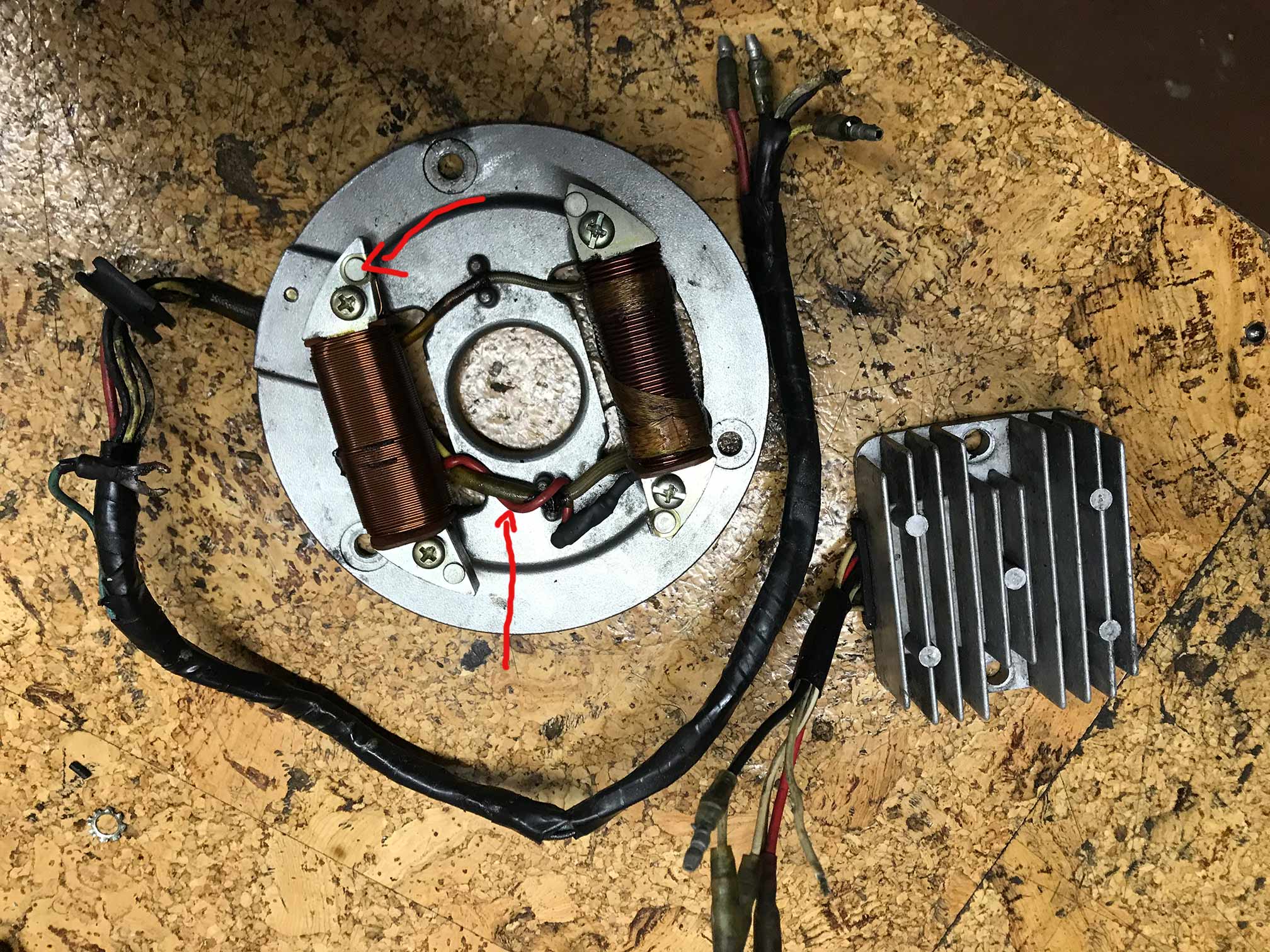

Rückbau der LIMA
Hi
An meiner XT war ein Regler einer SR verbaut.
Nun habe ich einen neuen Kabelbaum hergestellt,und mich für einen RÖBI-Regler entschieden.
Torsten,hier aus dem Forum ,hat beschrieben,das das Rote KAbel in der Lima umgelötet sein muß (SR Lösung)
Nun habe ich die Lima ausgebaut und frage:
Wenn ich den Urzustand wieder herstellen will,muß dann das Rote Kabel (siehe BIld) wieder zurück an Masse? Gruß Peter
wäre für jede Hilfe dankbar

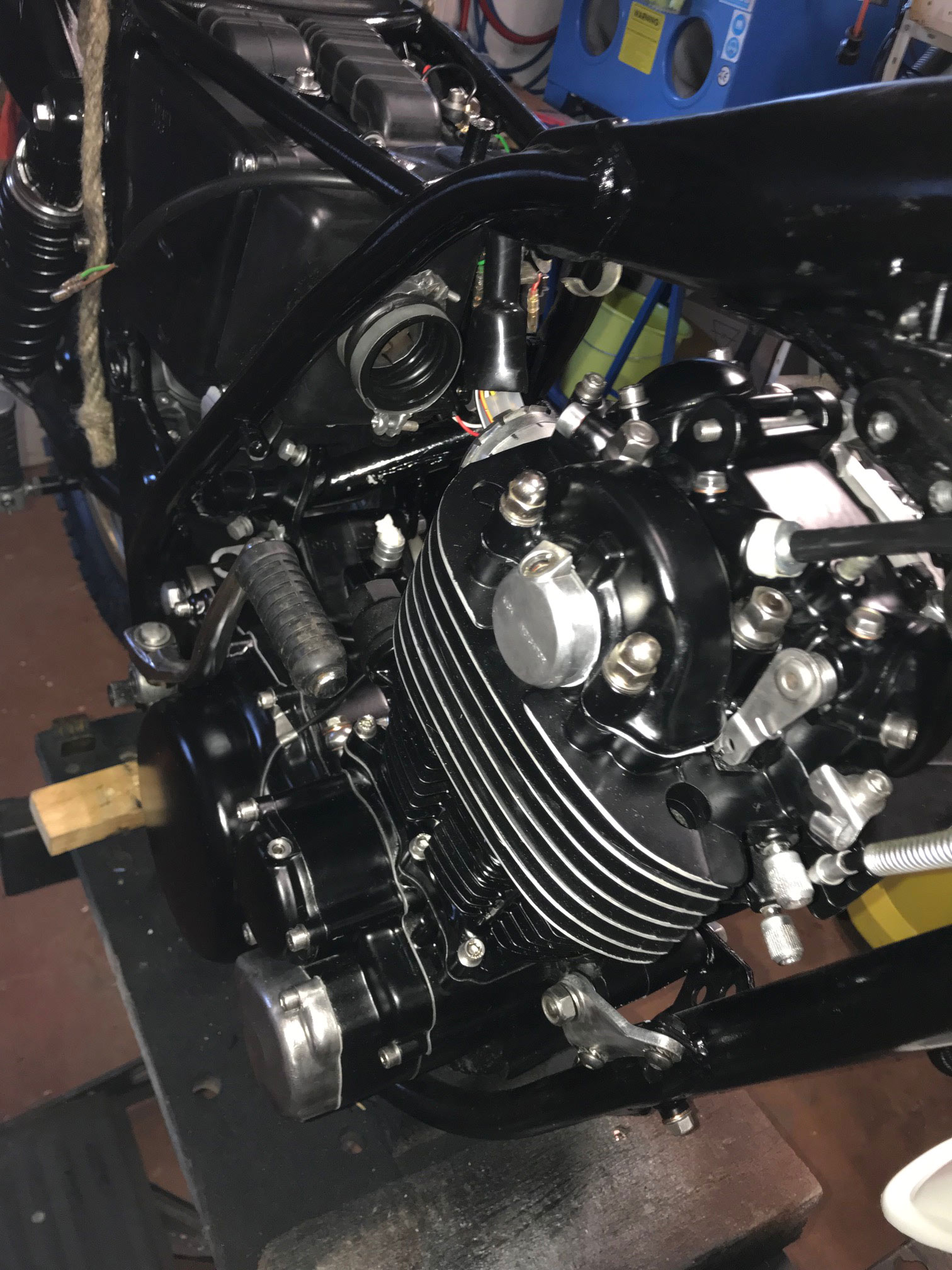

Re: meine Neue/Motoreinbau
Hi
Motor ist wieder montiert.
Am Wochenende soll sie laufen
Aber:
Habe einiges über den sogenannten 180-Fehler gelesen und bin nun doch verunsichert,ob ich den Motor richtig zusammengebaut habe.
Zylinderkopf, Kublungsdeckel und Lima hatte ich demontiert.
Zusammenbau:
Kolbenstellung auf OT
Nockenwelle eingeleg (stift nach oben)(beide Nocken zeigen nach unten)
Nockenwellenkettenritzel mit Markierung links paralell zur Kopffläche eingesetzt.
Zahnrad zur Unterbrechersteuerung eingesetzt (markierung fluchtend mit Gegenzahnrad ) Punkt /Ätzmarkierung
Unterbrecher montiert /eingestellt
Ventile eingestellt.Zündung eingestellt
Kontakte öffnen ,wenn Motor kurz nach OT steht
Bei diesem OT sind beide Ventile geschlossen.(spürbares Spiel an den Kibhebeln)
Dreht man den Motor weiter , es öffnet nacheinander Auslass und dann Einlass
Dann geht der Motor wieder in den Verdichtungstakt
Weiterdrehen des Motors erzeugt einen spürbaren Luftstoß aus dem Zündkerzenloch
Wieder auf OT
und es beginnt wieder von vorne.
Kann ich so starten ??
Gruß und Danke

- Beiträge: 2574
Re: meine Neue
Hi Peter,
hört sich ziemlich gut an. Der Unterbrecher sollte sich allerdings kurz vor OT öffnen. Schau nochmal genau hin, am Besten mit dünnem Papier, der Unterbrecher sollte mit der F- Markierung aufgehen.
Peter_K
- Beiträge: 42
- Registriert: Mo Nov 20, 2017 19:13
Re: meine Neue
Ja Danke hast recht
Gruß Peter
Gruß Peter

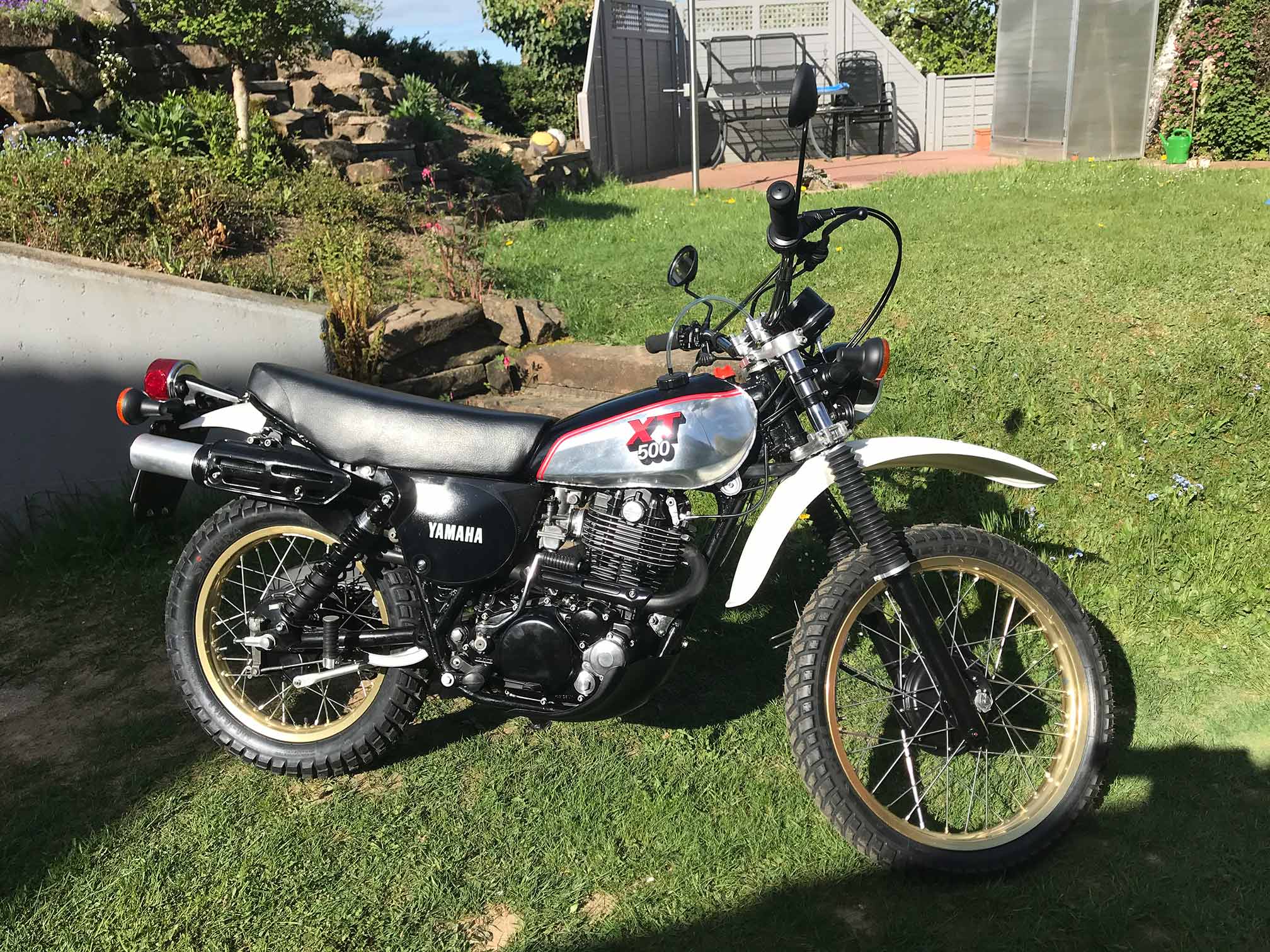

Peter_K
- Beiträge: 42
Re: meine Neue
Hi
Heute erste Ausfahrt gemacht.
Ist nicht zu vergleichen mit meinen 250ccm Motorrädern.
Hat richtig guten Bumms
1 max 2 Kicks und sie ist an.
12 Volt funktioniert ebenfalls bestens.
Leichte Undichtigkeiten an verschiedenen Verschraubungen muß ich noch beheben. (Schrauben wurden alle nach Angabe Drehmoment angezogen)
Zylinderfuß lässt nach 20 km einen kleinen Tropfen raus (vorne mittig)
Macht mir noch Sorgen.
Danke nochmals für eure guten Tips
Gibt es im Raum Trier eine Fan-gemeinde der XT ,würde mich gerne dort vorstellen.
Gruß Peter

- matrix
- Beiträge: 350
- Registriert: Mo Dez 29, 2008 0:40
Re: meine Neue
Der Kickstarter sieht grusselig aus
, den würde ich auf jeden Fall tauschen.
Grüße, Mario
Grüße, Mario
- Beiträge: 4086
Re: meine Neue
Wenn der Kick nicht schlabbert, ist die Transplantation aus einer SR 48T eher vorteilhaft, weil der Kick beim Runtertreten kaum zu Kontakten von Fuss und Wäsche zum Mopet führt. Sollte aber der Kick originalgerecht aussehen und der 48T schlabbert, wüsste ich Ablilfe.
Peter_K
- Beiträge: 42
Re: meine Neue
Hi
WAs ist an dem Kickstarterhebel grusselig ???
Ich kenn keinen Anderen..
Ah doch, ist wohl von einer SR
Gruß Peter
Gruß Peter
