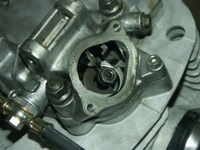

Hallo mein DreiBuchstabenMann 600ccm hat sich gestern mit einer scharzen Abgaswolke verabschiedet, was bei diesem Ölverbrauch zu erwarten war. PAMI baut in seine Motoren Wössener http://www.woessner-kolben.de/. Die sollen vom Gewicht wie der original Kolben sein. Die Kurbelwelle muß daher nicht neu gewuchtet werden. Allerdings vom Durchmesser mit dem Mahle nicht identisch. Das bedeutet Zylinder muß neu NIKASIL- beschichtet werden.

Hallo Fabi, ja absolut sicher. Mein DreiBuchstabenMann hat den Geist nach 5000 km aufgegeben. Ventilfederteller am Einlaß gebrochen. Den Zylinder habe ich mir inwischen ausgebaut voller Lunker in denen sich das Öl sammelt. Über den ernormen Ölverbrauch brauchte ich mich da nicht wundern. Ich habe den Motor gestern gewechselt und fahre den KEDO 353 Kit mit WISECO. Weniger Schwingungen, dreht agiler, braucht weniger Sprit und hat mehr Leistung.

nachdem Du es ja in allen möglichen Foren verkündet hast muß ich jetzt doch noch mal fragen, was der 600er Mahlekolben vom 3BM inklusive des Ölverbrauchs nun mit dem gebrochenen Federteller zu tun hat. Antwort: nix!
Es ist so, daß besagter "Fachmann" diese dicken fetten Elefantenfüße als Dämpfer zwischen Kipphebel und Ventil verbaut und dazu auf gemeinste Weise die Kipphebel schikaniert. Da bekomme ich Gänsehaut und sehe einen gebrochenen Kipphebel vor meinem geistigen Auge. Aber auch diese wilde Konstruktion kann meiner Meinung nach nicht zu einem gebrochenen Federteller führen, wobei dieser Fehler auch super selten ist.
Wenn ich richtig informiert bin, brechen Federteller wie auf Deinem Foto dann, wenn die Federtellerkeile verformt sind oder nicht richtig in ihrer Nut sitzen. Dann spaltet es aufgrund von Spannungsspitzen den Teller wie ein Stück Holz.
Ich sehe daher eine unsachgemäße Montage der betreffenden Teile als wahrscheinlichste Fehlerquelle an.
Wenn Du insgesamt des Fachmanns Arbeit durch das Foto dokumentieren willst, mag das plausibel sein. Aber mit dem Umbau auf 600cc hat das nix zu tun.
Und der Mahlekolben läuft mit Wahlringen bestimmt ölverbrauchsmindernd. Abgesehen von einer notwendigen Erleichterung oder Anpassung der KW an die geänderte Masse.

mit dem Ventilteller hast Du wohl recht und danke für den Hinweis mit dem Montagefehler. Was meinst Du mit dicken fetten Elefantenfüße als Dämpfer zwischen Kipphebel und Ventil

ich mein die Ventileinstellschrauben mit den riesigen beweglichen "Füßen". Damit die reinpassen, müssen die Kipphebel massivst abgeschliffen werden.
Normalerweise stopft der 3BM die in getunte Motoren.
Der Typ ist nach meiner persönlichen Erfahrung sehr selbstherrlich und absolut kritik- und reklamationsresistent. Da hilft eigentlich nur ein Rollkommando....
