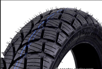

Was ist denn der Unterschied zwischen K60 und K66?
- Beiträge: 6561
Re: XT500 1U6 1981 TÜV-fertig kriegen
K66:
http://de.reifenwerk-heidenau.com/image ... -012_k.jpg
Ein Straßenreifen, niederquerschnittig, mehr was für Roller, gibts nur bis 17" Durchmesser.

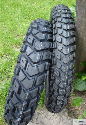

K66
K60
Jack
K60
Jack

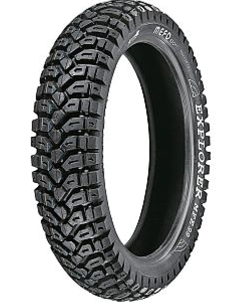

hier noch der MEFO MFE99
das wäre auch mein Favorit
Jack
Jack
