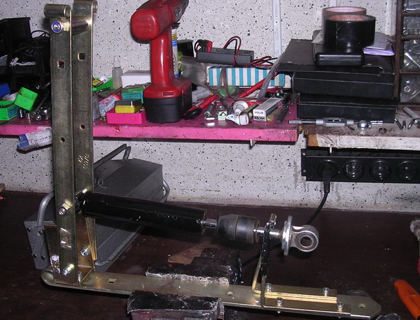

ob die Dämpfer noch taugen kannst du auch selbst feststellen, dazu brauchst du keine Werkstatt.
Spann das ausgebaute Federbein mit dem oberen Auge in einen Schraubstock und zieh die Feder mit Handschuhen soweit runter, bis du den geschlitzten Federteller rausnehmen (evtl. zweite Person mit Spitzzange) und die Feder abnehmen kannst. Bei niedrigster Federvorspannung geht das bei den Originalfederbeinen auch ohne weitere Hilfsmittel.
Die Kolbenstangen sollten sich mit gleichmäßigem Gegendruck komplett eindrücken lassen und anschließend durch den Gasdruck selbstständig langsam wieder ausfahren (Ruckartige Bewegungen und Glucksen sind kein gutes Zeichen). Geht das an beiden Dämpfern etwa in gleicher Geschwindigkeit sowohl rein als auch wieder raus, ist Gasdruck vorhanden und die Zug/Druckstufe arbeitet noch. Ist der Arbeitsbereich der Kolbenstange ohne Rostpickel (unter dem Anschlaggummi stören ein paar Pickel nicht) und auch sonst kein Ölverlust erkennbar sind die Dämpfer zumindest mal nicht kaputt. Mit ein wenig Farbe könnte man sie wieder aufhübschen und weiterfahren.
Standardersatz für verschlissene XT-Federbeine sind 390er Bilstein-Dämpfer, der Zubehörmarkt bietet aber auch viele andere Möglichkeiten.

Hier meinte jemand die Federn sind bei mir weich eingestellt.. ich hab mir das nochmal angeschaut und die Federn sind meines Erachtens ganz hart eingestellt (Federn sind auf dem höchsten Huckel, also hart). Mein Onkel, welcher heute wegen Weihnachten da war und selbst ne XT hat meinte auch, dass die Federn hart eingestellt sind.

Merry hat die Vorspannung an den Federbeinen gesehen und auch Recht damit, zumindest steht der Vorspannring auf deinem ersten Bild auf softester Stellung. Letztlich stellst du damit ja auch nur den statischen Durchhang bzw. die Heckhöhe ein, an der Federrate verändert sich nix. Und etwa 1/3 des Gesamtfederwegs sollten bei aufsitzendem Fahrer verbraucht sein.
390er Bilsteine (375 ist Originallänge) helfen übrigens, dass sie nicht mehr so hängearschig daherkommt. :D

da ist es doch auf härtester Einstellung, eins weiter links ist die softeste
Beiträge: 7220
Re: XT500 1U6 1981 TÜV-fertig kriegen
Beitragvon Frank M » Di Dez 27, 2016 0:26
der verchromte Vorspannring soll die Feder vorspannen, da sind wir uns einig?
Je weiter der Ring nach unten gedrückt wird, desto stärker ist die Feder vorgespannt.
Dein eingekreister Pömpel ist fest mit dem Dämpfergehäuse verschweißt und auf dem Bild sieht es so aus, als ob das niedrigste Tal der Wellenlinie unter dem Pömpel ansteht und damit die Feder am wenigsten vorgespannt ist.
Steck doch einfach mal einen passenden Stift in das Loch und verdreh den Vorspannring.
Beiträge: 2866
Beitragvon YAMAHARDY » Di Dez 27, 2016 8:48
Ja , du hast schon die härteste Vorspannung eingestellt ! :top:

Doch er hat recht, sollte die härteste Stufe sein also neue Dämpfer .... :ja:
