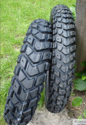

Was ist denn der Unterschied zwischen K60 und K66?
- Beiträge: 6507
Re: XT500 1U6 1981 TÜV-fertig kriegen
K66:
http://de.reifenwerk-heidenau.com/image ... -012_k.jpg
Ein Straßenreifen, niederquerschnittig, mehr was für Roller, gibts nur bis 17" Durchmesser.
Hier sind alle mit Bildern:
K66
K60
Jack
K60
Jack
- xtjack
- Beiträge: 1909
- Wohnort: BaWü / 75305
hier noch der MEFO MFE99
das wäre auch mein Favorit
Jack
Jack

Die Bilder hab ich auch schon alle ergooglet^^
Kann mir jetzt auch nur wage nen Unterschied zwischen den Reifen vorstellen. Vom Profil her halt.
Welche würden denn für ne XT 1981 überhaupt in Frage kommen? Es sind ja bestimmt nicht alle erlaubt? Ich glaub ich sollte erstmal nach meinen Felgenmaßen schauen..^^
Bin mir halt echt gar nicht sicher, was ich für Reifen will.. Einerseits hab ich Bock auf n bissl Offroad: Felder, Kies/Schotterstraßen, wenig Wald - da schwere XT.. Andererseits will ich richtig schön Kurven fahren in den Alpen [<3] und im Alpenvorland.
Wohne halt am Chiemsee

IRC waren serien reifen auf zB. XR s von Honda. wurde nicht der metzeler Enduro1 usw. extra für R80GS erfunden? weil sie da 1980 nix anständiges hatten?
ich meine es mal gelesen zu haben.
http://de.reifenwerk-heidenau.com/modul ... =39&pic=61
- Beiträge: 5841
Wenn sich noch niemand bei Deiner XT die Mühe gemacht hat, andere Größen eintragen zu lassen, so steht da ziemlich sicher 3.00x21 bzw. 3.25x21 vorne und 4.00x18 hinten. In metrisch wird das meist übersetzt in 90/90-21 vorne und 120/80-18 hinten. Wenn noch eine Reifenbindung eingetragen ist würde ich mal beim Motorrad-Sachverständigen Deines geringsten Misstrauens nachfragen, ob er Dir die Daten beim nächsten Besuch gegen einen Unkostenbeitrag auf den neusten Stand bringen würdeWelche würden denn für ne XT 1981 überhaupt in Frage kommen? Es sind ja bestimmt nicht alle erlaubt? Ich glaub ich sollte erstmal nach meinen Felgenmaßen schauen..^^
Wenn Du Bock auf Offroad hast würde ich Dir den TKC80 oder halt den Michelin T63 empfehlen, die machen auch beide hier im Schwarzwald mächtig SpaßBin mir halt echt gar nicht sicher, was ich für Reifen will.. Einerseits hab ich Bock auf n bissl Offroad: Felder, Kies/Schotterstraßen, wenig Wald - da schwere XT.. Andererseits will ich richtig schön Kurven fahren in den Alpen [<3] und im Alpenvorland.

Also TKC80 und T63 sind mir zu viel Stollen. Ich will hier wirkich die Landstraßen fahren und das auch in den Alpen mit mächtig Kurven, also ein ordentlicher Grip bei Schräglage sowie Nässe muss vorhanden sein.

Gratuliere, dann hast Du Deinen Kandidaten ja bereits gefundenAlso TKC80 und T63 sind mir zu viel Stollen. Ich will hier wirkich die Landstraßen fahren und das auch in den Alpen mit mächtig Kurven, also ein ordentlicher Grip bei Schräglage sowie Nässe muss vorhanden sein.

Naja ich weiß jetzt lediglich, dass TKC80 und T63 zu sehr Offroad sind, als dass sie mir bei meinen 90% Straße lange dienen können..^^Gratuliere, dann hast Du Deinen Kandidaten ja bereits gefundenAlso TKC80 und T63 sind mir zu viel Stollen. Ich will hier wirkich die Landstraßen fahren und das auch in den Alpen mit mächtig Kurven, also ein ordentlicher Grip bei Schräglage sowie Nässe muss vorhanden sein.![]()
K60 ist ja bis jetzt noch mein Favorit, wobei ich halt noch kaum Alternativen kenn und auch allgemein eher wenig Ahnung von Reifen hab.

Schön nah an den "original" Bridgestone Trailpneus dran. Und das es den K67 mittleweile sogar in den passenden Dimensionen gibt, wusste ich gar nicht...finde ich ja auch lecker:
Hat hier schon jemand Erfahrung mit den Heidenau K67 gemacht ?

Solange niemand einen Vergleich mit dem Mefo in puncto Kurvenstabilität und Nässeverhalten aufbieten kann wäre das unter den gegebenen Umständen auch meine WahlK60 ist ja bis jetzt noch mein Favorit...
