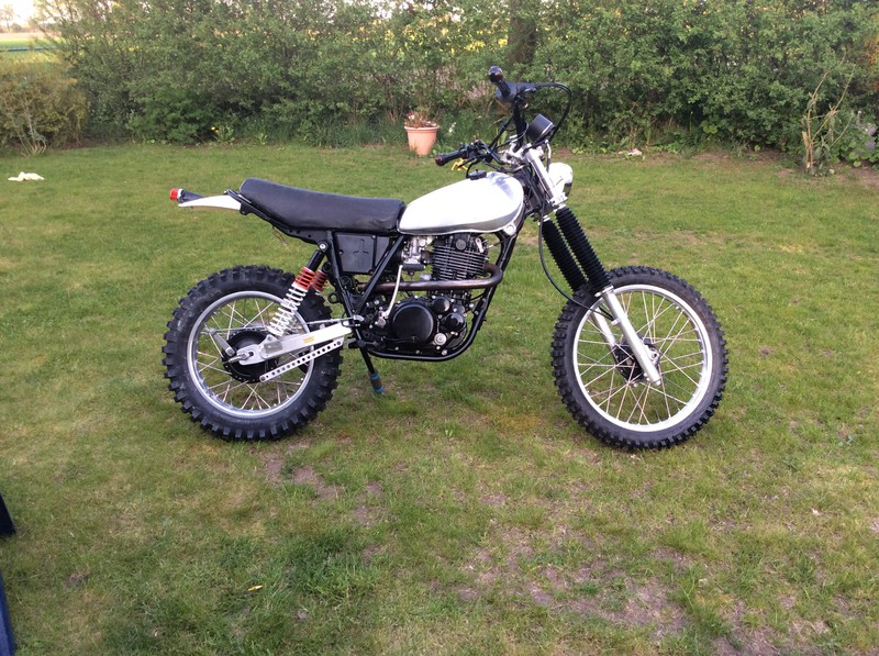

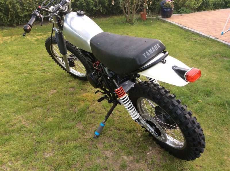

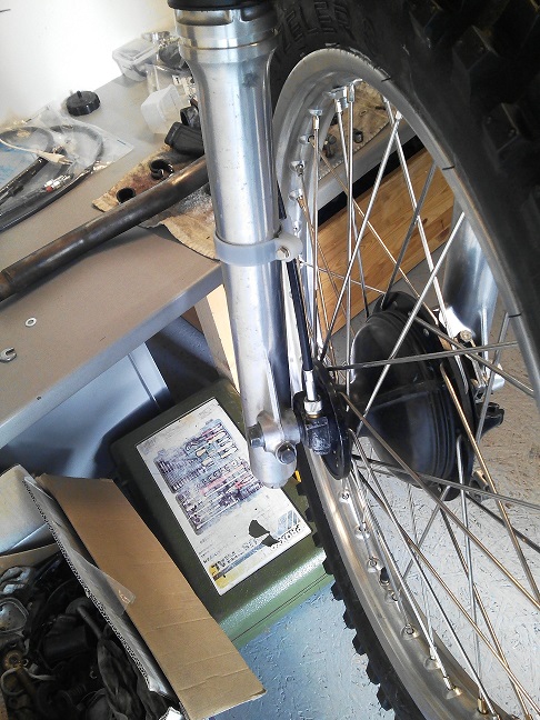

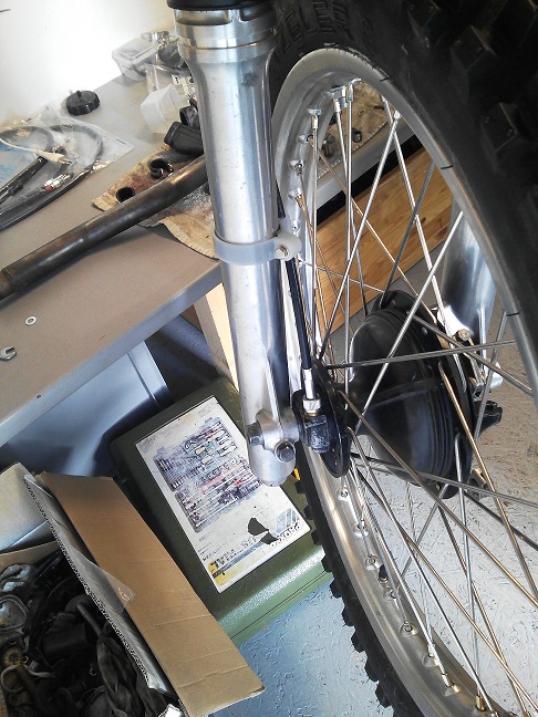

Der Tacho hat bei Dir einen schrägen Abgang (bei der TT oem gerade). Wenn man den gewinkelten Tachowellenanschluß etwas verdreht, scheint es aber zu klappen.

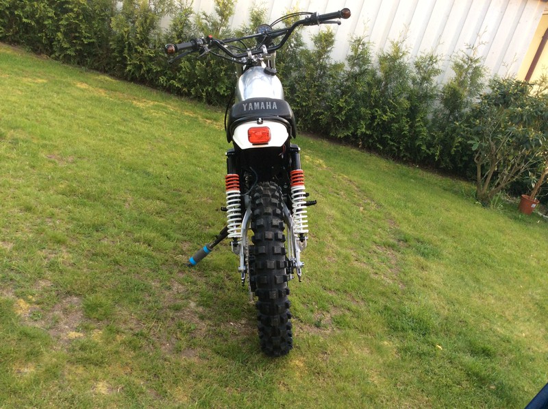

So wie der Heckkotflügel steht paßt es wohl, aber mir kommt die Rahmenschleife etwas schräger vor als ursprünglich gedacht. Vielleicht täuscht
es aber auch nur.
Grüße und weiter so.

Ich Danke dir für die Tips.
Das mit dem Tacho stimmt. Gefällt mir auch nicht so gut.
Ich werde die Welle austauschen.
Das Heck ist meiner Meinung nach nicht verändert worden.
Ich musste ja die Anschraubpunkte wieder herstellen.
Aber der Kotflügel passt mit der Sitzbank wie angegossen, daher kann ich mir nicht vorstellen
Das etwas verändert wurde.
Wenn sie das erste Mal auf den Rädern steht schauen wir mal.

Zeig doch mal ein Bild wie das bei Deinem Tachoanschluss
unten an der Nabe aussieht.

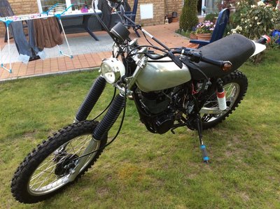

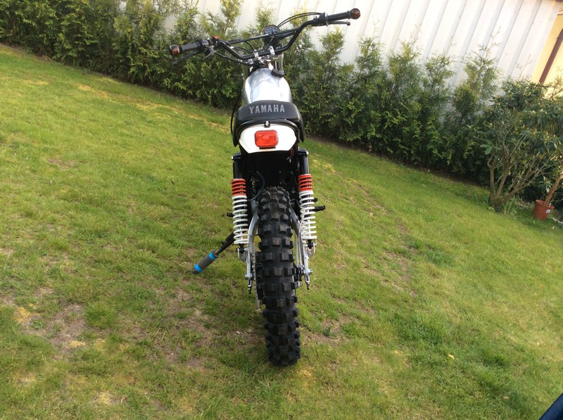

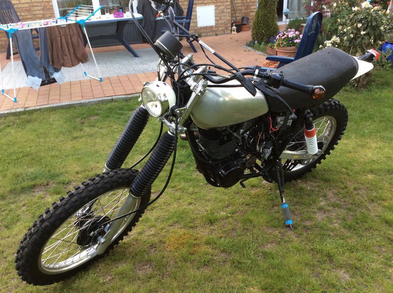

Ich habe die TT das erste Mal auf die Räder gestellt.
Danke nochmals an Smartie!
Der Tank ist der große und noch nicht lackiert.
Der kleine kommt nun am Samstag nach 6 Wochen vom Lackierer.
Ich bin sehr gespannt.
Die Sitzbank ist eine alte.
Es fehlt noch viel Kleinkram.
Besonders die Elektrik, aber auch Kette, Auspuff hintere Bremsstange.
Die Seitendeckel muss ich noch mit den Aufklebern versehen.
Übrigens nachdem ich unter mehrfachem e-mail Kontakt mit einer Firma in USA die Aufkleber bekommen hatte (zunächst auch noch die falschen!)
gab es diese TT 500 aufkleber dann auch bei Kedo!
Bis die Tage ich werde berichten.
Kai

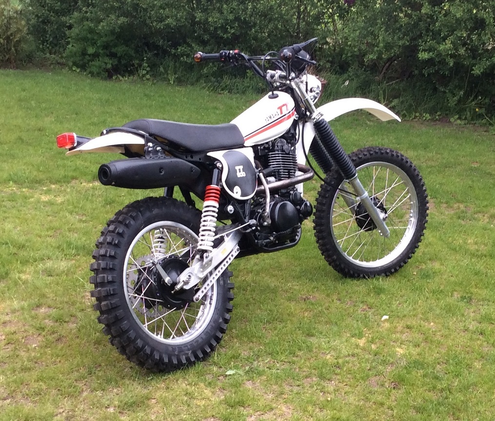

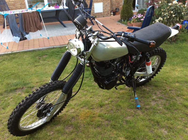

Ein neues Bild.
Mit dem kleinen Tank + Sitzbank und Seitendeckel.
Der Motor hat auch einen kurzen Probelauf hinter sich.
Die Elektrik funktioniert und passt in die TY - Lampe.
Vielen Dank an dieser Stelle an Jonni Winkler und Smartie für die Hilfe,
das hätte ich alleine nicht geschafft.
Kai
Kai

Welche Elektrik?
Sieht schick aus!
Sieht schick aus!
Heamlo
- Beiträge: 131
Re: Restauration tt 500g 1980
Naja der Kabelbaum einer XT 500 mit allen zugehörigen Teilen:
Hupe, Blinker (Ochsenaugen) Beleuchtung und Lichtschalter.
Die Kabelverbindungen im Scheinwerfer sind nicht wenige und ich bin froh, dass wir alles untergebracht haben.
Die TY Lampenhalter sind aber zu kurz. Die TT hat ja mal für die Zulassung ein Lenkradschloss bekommen.
Das ist so unglücklich angebracht, das die Lampe wenn sie oben sitzt beim Lenkeinschlag links dagegen kommt.
Die Lampe dann ganz nach unten sieht nicht gut aus und der Kotflügel wäre im Lichtkegel.
Also etas längere Lampenhalter 25 mm länger reicht schon aus.
Die werden noch geändert.

Ich habe einen von Kedo (12v) verbaut. Die Stecker im Lampengehäuse haben wir gegen Japanstecker ausgetauscht. Einiges wurde nicht verkabelt weil nicht erforderlich. Z.B. Blinker-und Leerlaufkontrolleuchte. Drehzahlmesserbeleuchtung, Gasgriffschalter etc. sonst ziemlich genau wie bei der XT.

schöne Kombi mit dem kleinen Tank. Gefällt mir gut der Look...

Ja! Eine wirklich gelungene und höchst ansehnliche TT! Herzlichen Glückwunsch!
