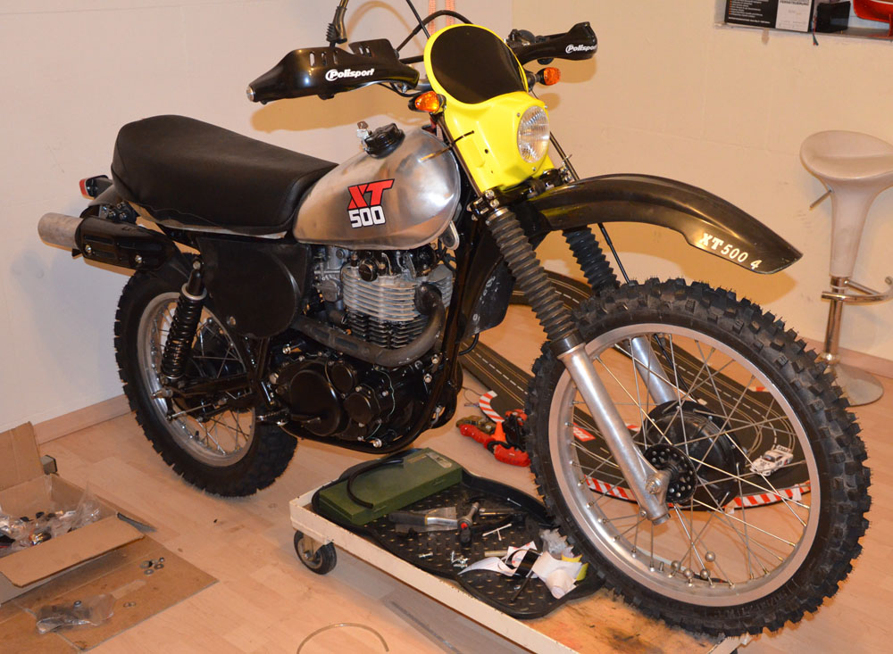

Es geht weiter,
Elektrik - nach Nacharbeitung des Kabelbaumes (verlöten) ist das gelb grüne Kabel identifiziert. Dies ist verbunden mit dem gelb - weißen, das zum Regler läuft. Der Nutzen erschliesst sich mir zwar noch nicht aber ich denke mal ich werde dieses offen lassen.
Ich habe nebenbei festgestellt das die Zubehör Züge allesamt scheinbar ein wenig zu kurz sind.
Hat jemand von Euch analog Erfahrung gemacht? :?
Für den Kupplungszug (NULLSPIEL auch nach Einstellversuch) gibt es scheinbar zwei Lösungen:
77er Motor mit einer Scheibe zwischen Kupplungskorb und Lager:
zusätzliche Distanzscheibe
oder alternativ verlängerbarer Zug
Das Problem des Gaszuges ("Rückzug zu kurz" habe ich noch nicht identifiziert)
Der Deko ist auch zu kurz und hat schon Kraftschluss daher ist dieser auch noch zu überprüfen
Ich werde zudem auch mal schauen ob die "Wartungsfreie" Gel-Batterie eine Verbesserung darstellt, oder nicht für den normalen Regler geeignet ist.

Könnte es sein, dass dein neuer Lenker erheblich zu hoch/ zu breit ist und deshalb die Zuglängen nicht mehr reichen?

Der neue Lenker ist sogar nicht so hoch wie der originale
- Es hängt dabei nicht an der Gesamtlänge des Mantels (also Abstand) sondern des Stahlseiles (innerer Teil). Dieser Teil scheint bei allen Elementen (Gas Rückzug, Kupplung, Deko) zu knapp dimensioniert obwohl alle Einstellschrauben neutral sind.
Kupplung hat nach Austausch der Druckstange (Neuteil) kein Spiel und Feder (Kupplungskorb) gespannt
Stellung des Hebels ist wie soll (90 Grad) sollte also stimmen.
Nebenbei:
Der Motor ist BJ 1977 gibt es hierfür eigentlich Unterschiede bei der Länge der Druckstange/Ausrückhebel? - weil nur eine Distanzscheibe zwischen Korb und Lager
Ich hatte an meiner 80 das Problem das ich dort zu viel Spiel hatte - es scheint aber komischerweise nur eine Variante/Länge für die Druckstange zu geben.
Wie geht das (gleicher Korb, gleiche Dimensionen für Gehäuse, gleicher Ausrückhebel und Duckstange) aber Laut Parts Liste nur eine Scheibe für die 77er.
