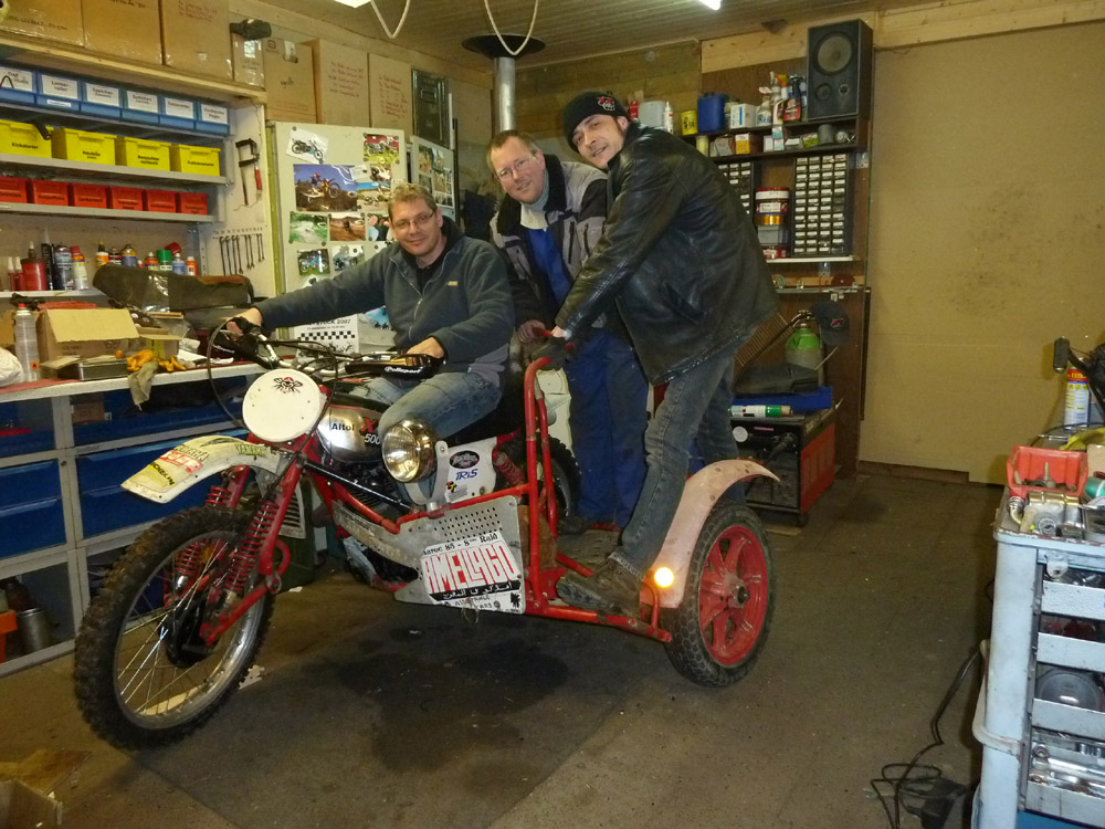

19.00 Uhr beenden wir das Gefahre mit Rücksicht auf die Nachbarn und ziehen uns in die geheizte Werkstatt zurück.
Kupplung geht zu schwer, Kette muß nachgespannt werden, Seitendeckel montieren ...
Dann das mit dem Öl
Und wir bauen noch einen anderen Stoßdämpfer in den Beiwagen.
Es scheint ja etwas SR-mäßiges zu sein. Länge etwa 31 cm. Wenn Rammelchen sich an den Beiwagen hängt, dann schleift der Reifen den Kotflügel weg.
Ich finde noch ein paar Dämpfer mit 34cm Länge und wir bauen einen ein.
Passt, wackelt und Reifen hat Luft. Ok, das Ding dämpft nicht, aber es federt

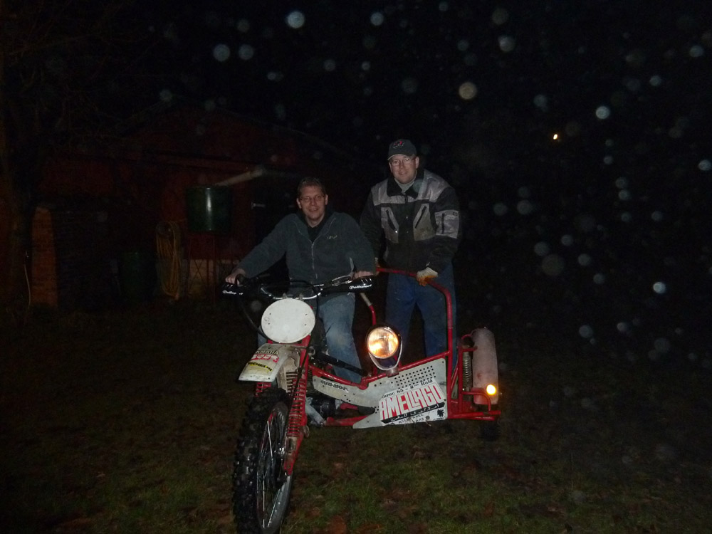

So ... wir sind soweit.
Samstag um 7.00 Uhr laden wir auf und dann geht's los!!!
Wir freuen uns!!!!

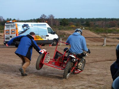

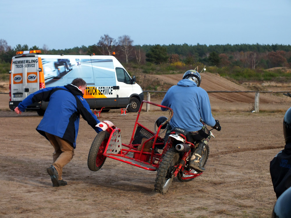

Hallo Forum,
alles hat gut geklappt, Gespann hat mächtig Spaß gemacht und es hat sich keiner verletzt.
Die folgenden Bilder sollen einen Eindruck davon vermitteln.
Beginnen wir mit Rammel und Frank:

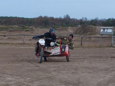

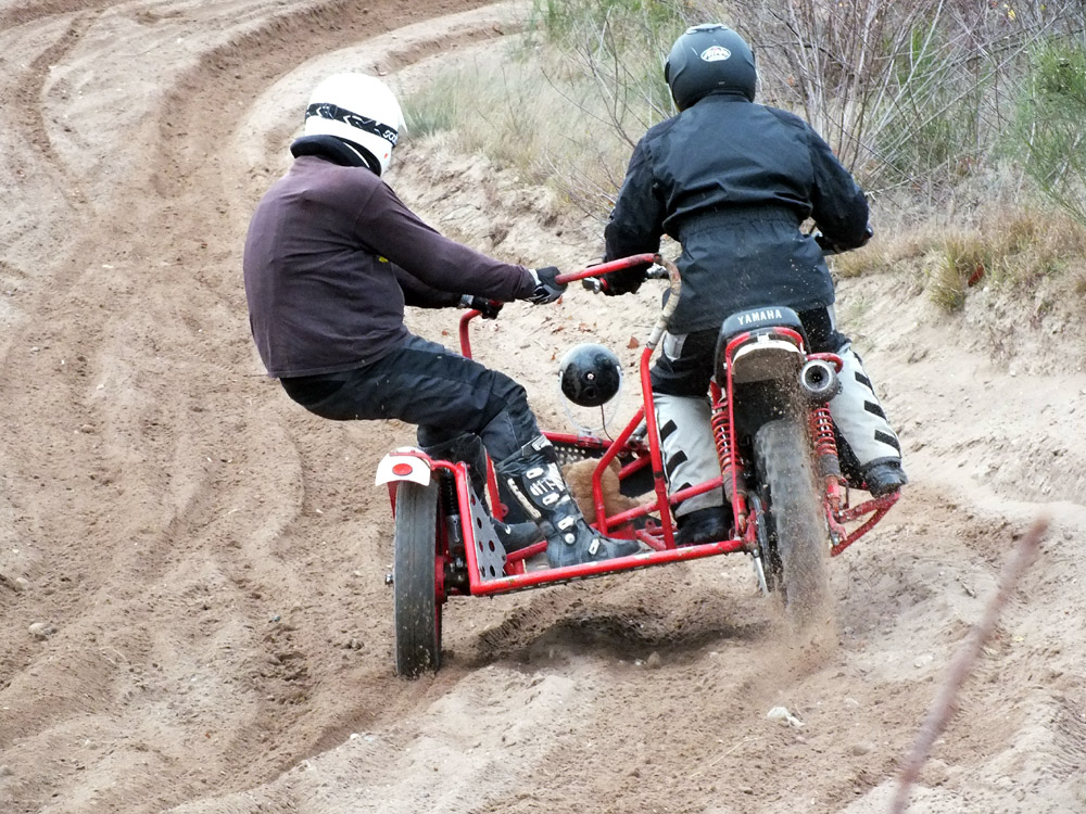

... und gleich danach Rammel und Jonni:
(Bei dem zweiten Bild muß ich immer an einen Flugzeugträger und seine Begleitschiffe denken

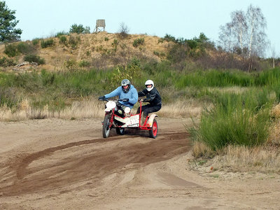

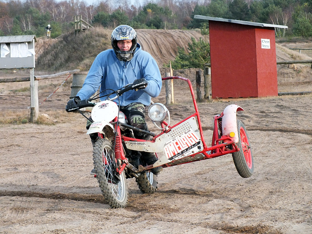

... weiter geht es mit Olli und mir:

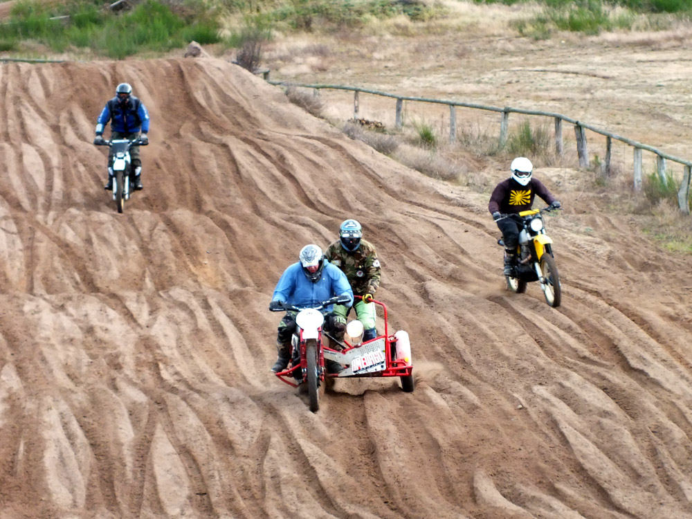

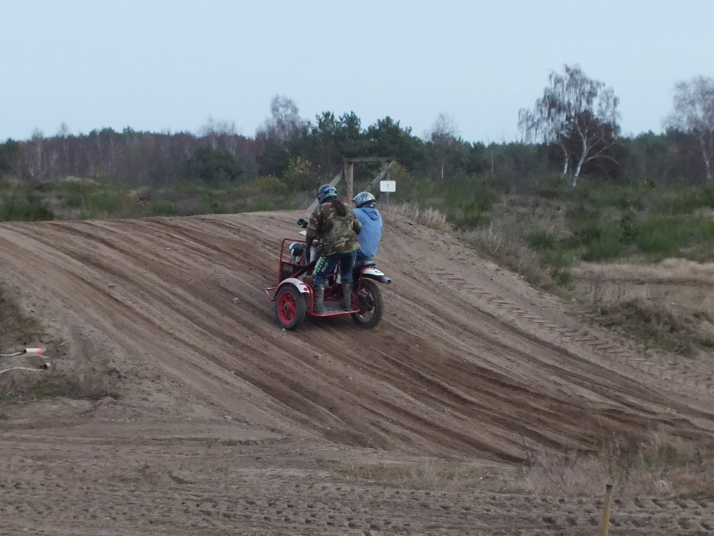

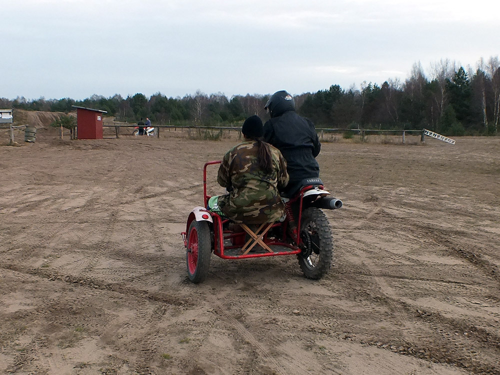

Jetzt möchte es Jonni als bekennender Sitzcrosser einmal mit Klappstuhl probieren. Geht auch
- Beiträge: 2545
Re: Neues Projekt der XT-Gemeinschaft-Hamburg: MotoCross-Ges

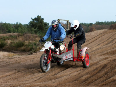

... Ulrich war auch beim Adventscrossen und hat uns Tipps gegeben, wie man ein Gefühl für das Gespann bekommt. Rammel hat es gleich sehr schön umgesetzt und ist eine Acht nach der anderen mit dem Beiwagenrad in der Luft gefahren. Später dann auch mit Claus in der Luft
