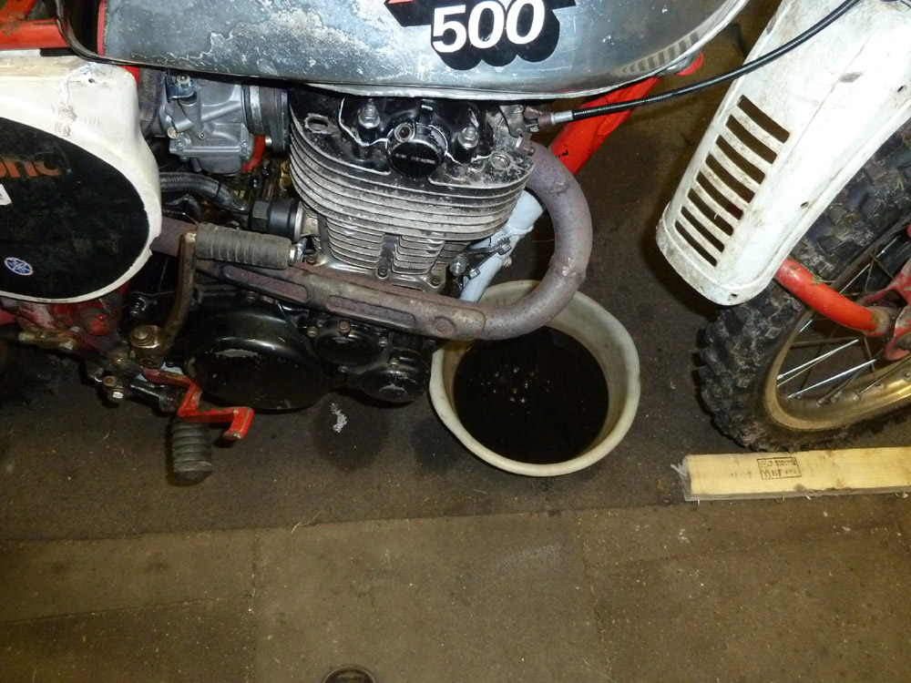

Es scheint aber, als ob das Röhrchen im Öltank, welches der Kopfentlüftung dient, abgerissen ist.
Da kommt Öl unten aus dem Schlauch.
Hm ... das können wir nicht reparieren
das Öltank-Entlüftungs-Röhrchen endet oben im Öltank mit einer Abdeckung drüber. Wenn zu viel Öl im Umlauf ist und die Scavengerpumpe alles Öl hochgepumpt hat läuft das Öl über die Tankentlüftung wieder runter in den Kopf. (Wo sollte es auch sonst hin). Um das zu verifizieren mal den Rahmentank bei laufendem Motor oben aufmachen. Er würde dann ggf überlaufen.
Die Ölmenge dann auf 2,5 ltr reduzieren .

rei, Du hast völlig recht. Es war viel zu viel Öl im System ... etwa 4 Liter.
Das wird daran liegen, dass ich den Motor ausgebaut (vor etwa 6 Jahren)
und das Öl nur aus dem Rahmen gelassen habe.
Da aber scheinbar das Motorölventil defekt ist, war das gesamte Öl im Motor.
Als ich am Samstag Abend den Motor eingebaut habe,
habe ich einfach das Öl, welches ich zuvor aus dem anderen Motor abgelassen habe eingefüllt.
Nun hatten wir Ölaustritt an allen Ecken und Enden und haben den Fehler gefunden.
Über zwei Liter haben wir abgelassen bevor der Ölstand stimmte :mrgreen: :mrgreen: :mrgreen:

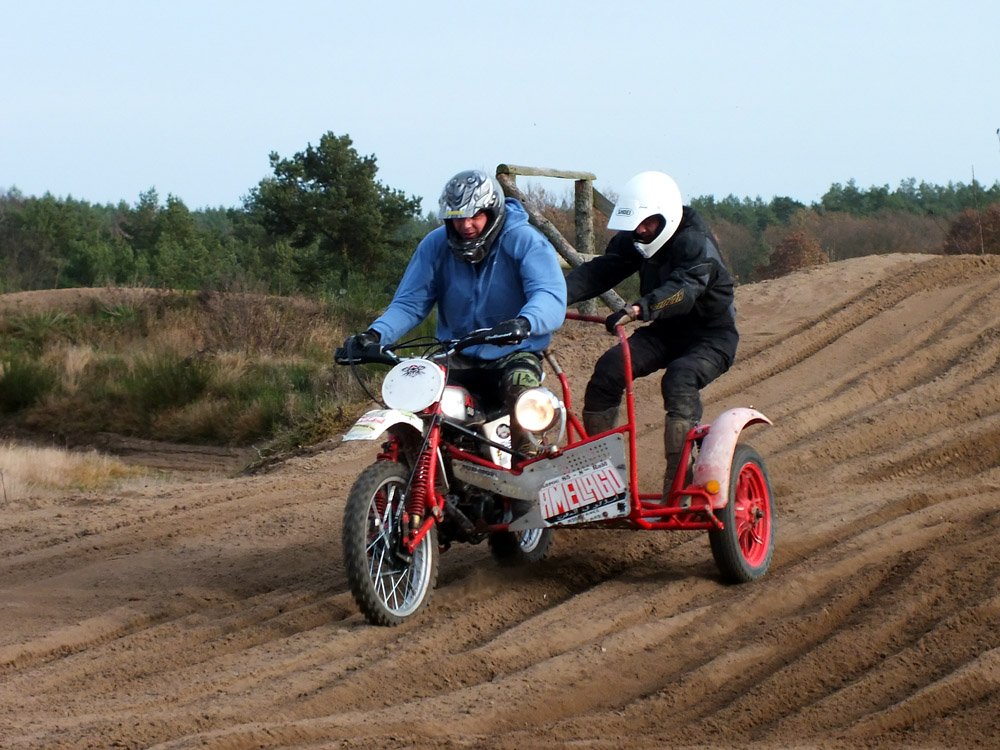

Hallo Forum,
alles hat gut geklappt, Gespann hat mächtig Spaß gemacht und es hat sich keiner verletzt.
Die folgenden Bilder sollen einen Eindruck davon vermitteln.
Beginnen wir mit Rammel und Frank:

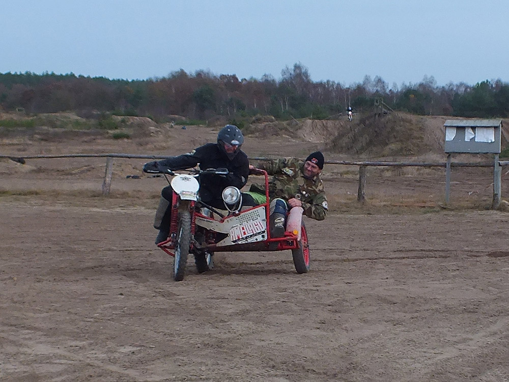

... weiter geht es mit Olli und mir:
