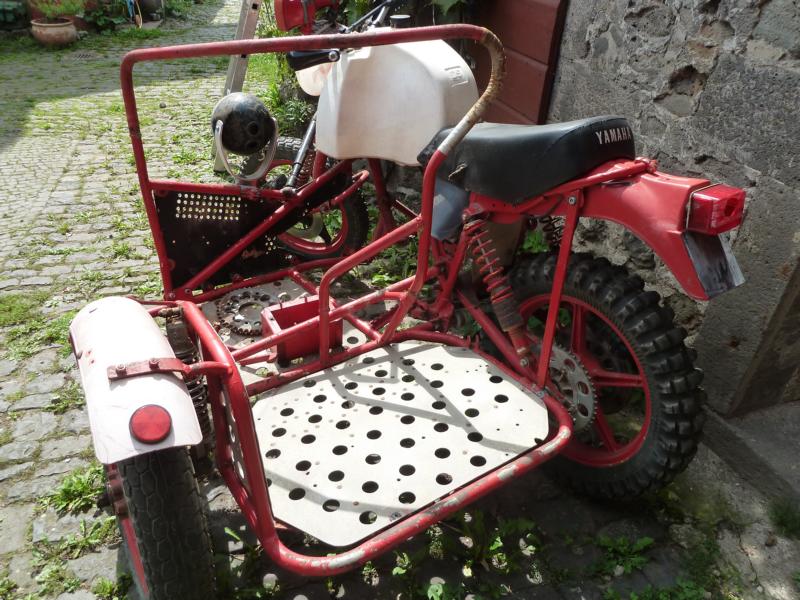

Das Ding hat den Beiwagen auf der falschen Seite und aus dem 1U6-Rahmen wurde ein Rahmen für XS 650-Motoren. Aber egal. Wir bauen das wieder auf XT500 um ... Ehrensache!
Wir sind Feuer- und Flamme und würden gerne eine erste ... wirklich erste Testfahrt (und nur auf dem Parkplatz) beim Adventscrossen machen ... mal sehen.

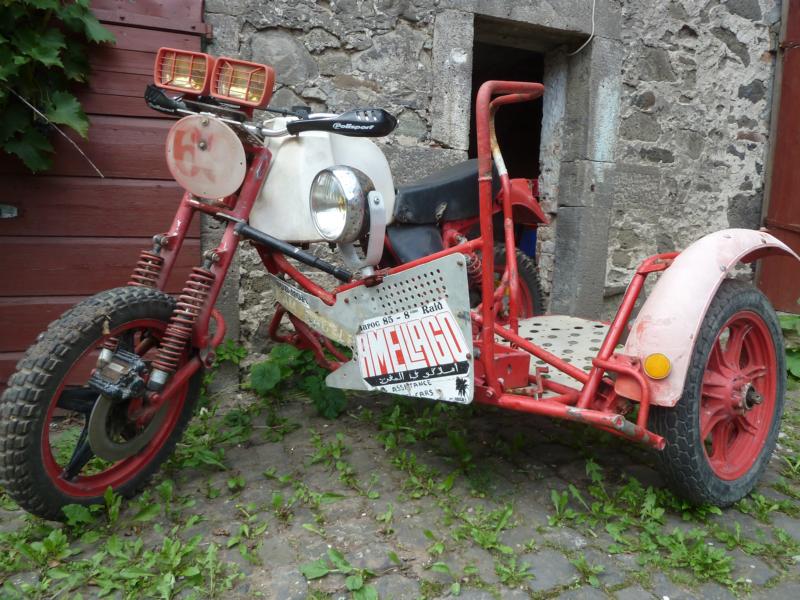

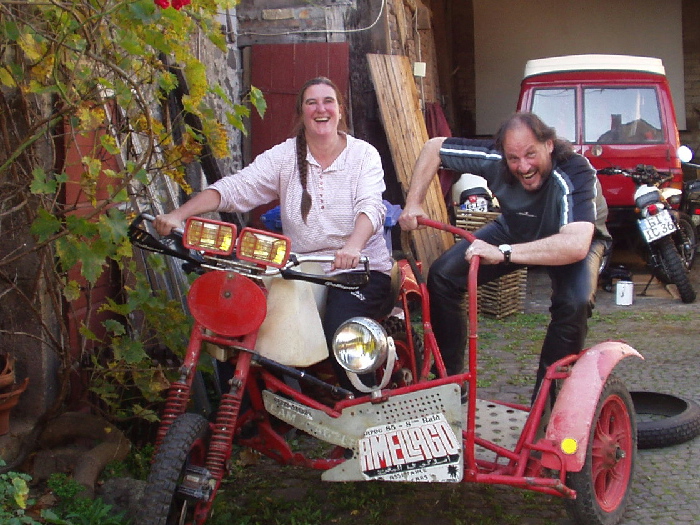

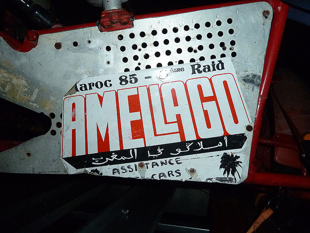

Ich finde es auch prima, dass Ihr Euch um diese ungewöhnliche Baustelle kümmert! Vor gut einem Jahr war ich sehr in Versuchung, das Gefährt einzusammeln. Aber letztlich erschien mir vieles daran doch zu unpassend, die mögliche Historie zu wenig erweislich und der Aufwand zu gigantisch. Und den Platz dafür hatte ich natürlich auch (noch) nicht. Aber gewiß macht sich dieses Dreirad großartig im Dreck! Anbei noch ein Bild davon in vollem Einsatz:

Hallo Martina,
ach Ihr wart das 1985 in Marokko. Erzähl doch mal ... lief das Ding gut :D :D :D

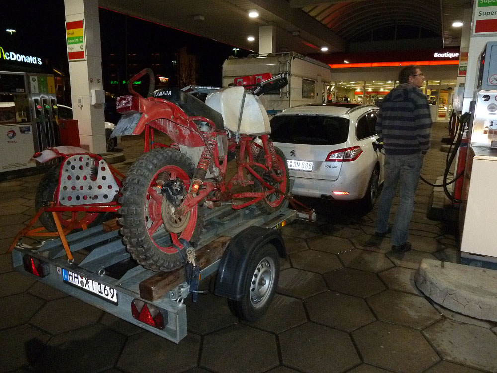

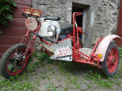

Hier nun erst einmal die Fotos von der Abholung aus Giessen.
Mal eben an einem Mittwoch Nachmittag ... Rammel und ich ...
... oh nee ... bei Motoritz ist es auch immer so nett ... wir waren erst um 03.00 Uhr in HH zurück.

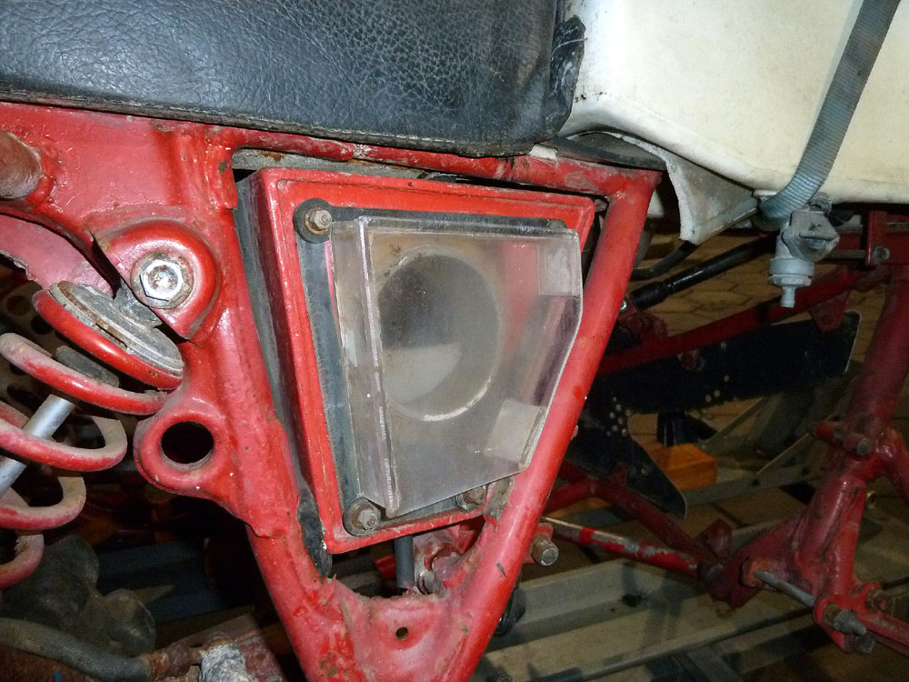

Yochen, auf dem Bild mit dem geilen GFK-Luftfilterkasten kannst Du ein paar Motorhalterungen des XS-Motors sehen.
Gespanne, die Geschichte schrieben
Goiler LuFi-Kasten
Irgendwann inne Nacht auffe Autobahn

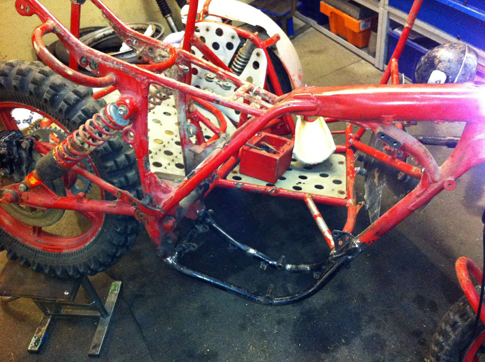

da haben die die Unterzüge ganz abgeflext, oder?
Jochen
Beiträge: 2529
Re: Neues Projekt der XT-Gemeinschaft-Hamburg: MotoCross-Ges

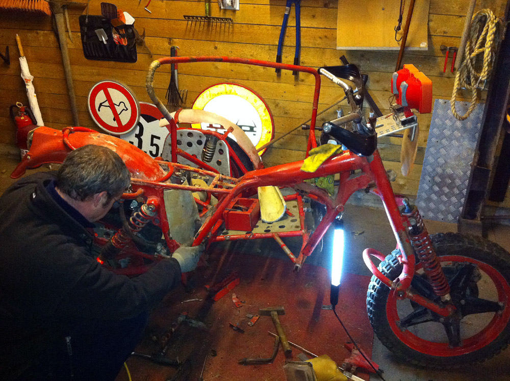

Beitragvon XTom » Sa Nov 05, 2011 22:45
Hallo Yochen,

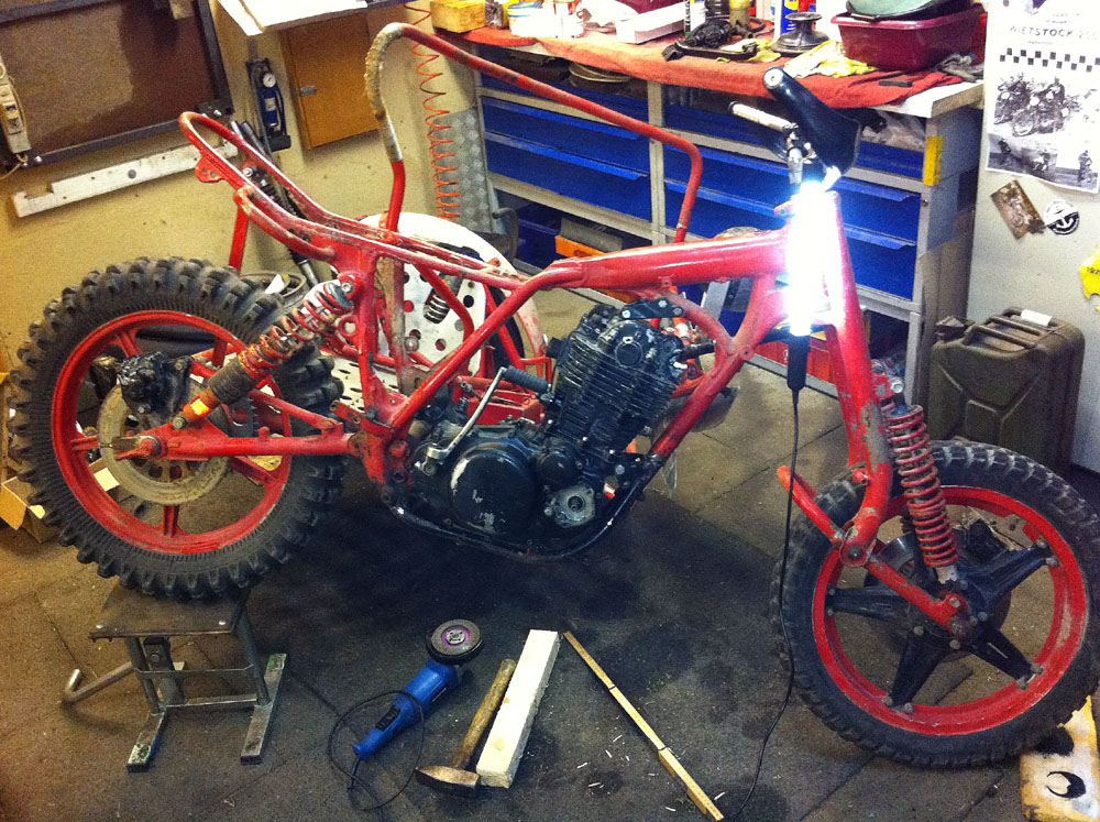

ja und sie haben eine Menge neue Halterungen angeschweißt.
Am letzten Dienstag haben Olli, Rammel, Schmiddo und ich einen Schlag reingehauen.

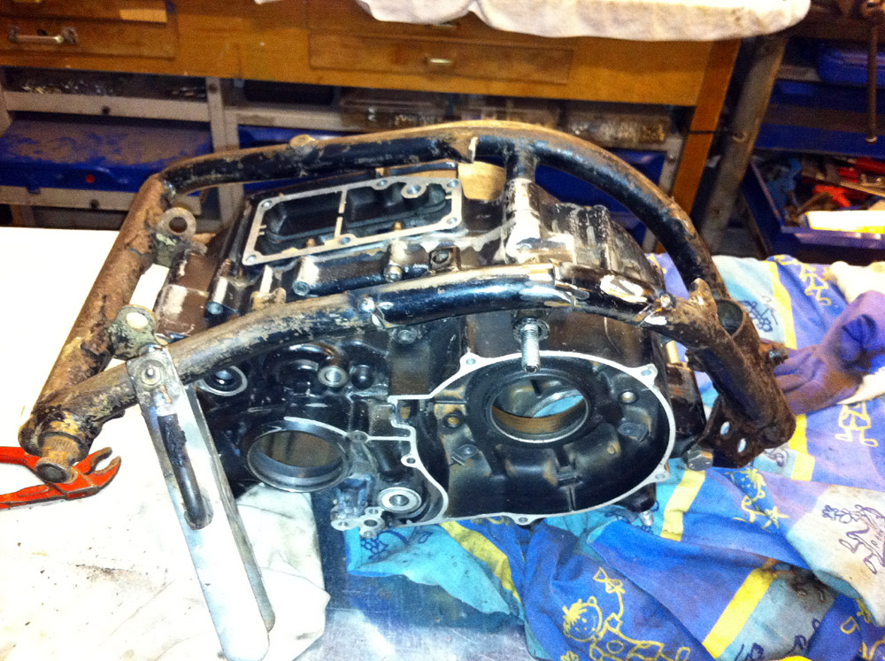

Aus zwei Motorböcken, die Kostja in den Kleinanzeigen vor Jahren angeboten hat,
haben wir den Rahmen rekonstruiert.
Leider hatte ich aus dem einen vor einem Monat gerade ein Stück für die 76er für Simone herausgeschnitten, so dass wir das erstmal rekonstruieren mußten.
Wir sind auch gewillt den Öltank im Rahmen wieder in Betrieb zu nehmen.
Allerdings haben uns das die Franzosen nicht einfach gemacht.
Oben der Öleinfüllstutzen ist abgeflext und unten am Oberrohr der Stutzen für
den Entlüftungsschlauch und der Anschluß der Rückförderleitung sind abgeflext.
Hat jemand noch einen eh schon zerflexten Rahmen, von dem wir diese Teile bekommen können?
Schöne Grüße aus HH
Olli baut alles ab was stört ...
fehlendes Stück Unterzug nachbauen
Unterzug einschweißen
Motor testweise einbauen - passt!
