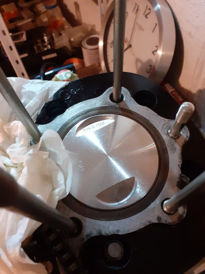

guten Morgen
ich habe momentan den Zylinder mit Kolben und neuen Kolbenringen eingebaut .Wenn ich jetzt mit der Hand an der Lichtmaschine drehen hört man deutlich ein scharfes reiben der Ringe am Zylinderrand ist das normal? Öl ist reichlich an Kolben und Zylinderwänden. Kann ich beruhigt jetzt den Deckel zu machen ?
Beiträge: 4088
Re: Kolbenringe richtig montieren ?
Beitragvon rei97 » Di Nov 19, 2024 9:08
Neuer Ringsatz im frisch gehonten Zylinder schabt immer etwas.
Etwas Öl und hoch und Runterfahren des Kolbens verringert das.
Wenn der Motor anfängt zu laufen, wird der Motor anfangs schneller heiß, d.h. Ölthermo im Auge behalten.
Den Motor bei geringer Last und wechselnden Drehzahlen laufen lassen. (nicht bei niedrigen Drehzahlen unter Last quälen, nicht über 5000 unter Last drehen.) Das Einfahren ist normal uns verschwindet nach ca 200km.
Dann ist der Einfahrvorgang beendet und Drehzahlen von 3500-6000 schaden nicht, aber keine Vollastfahrten.
Nach 1000km das billige 15W40 und den Filter tauschen.
Mannol 15W40 reicht ansonsten immer.

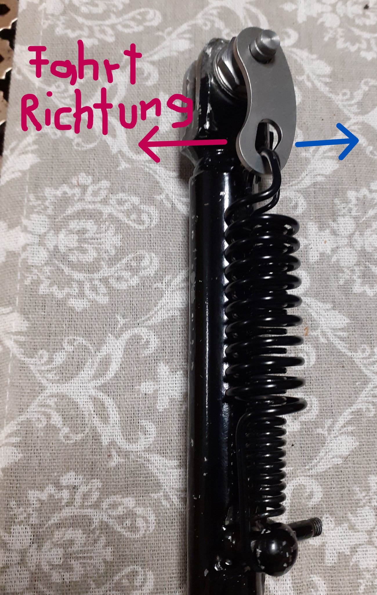

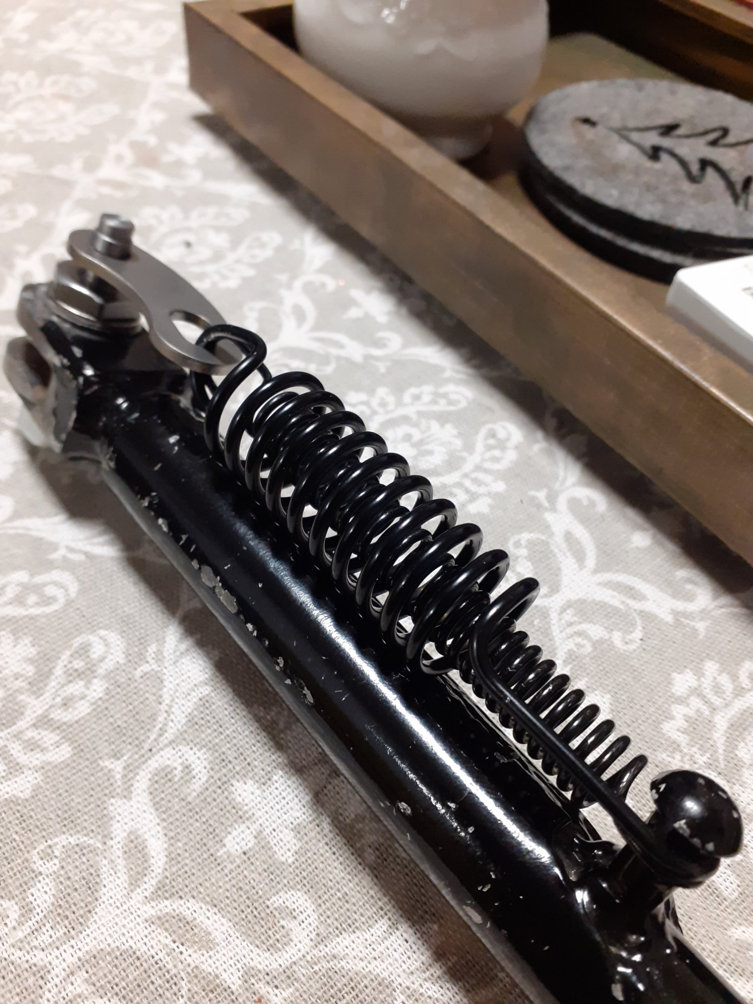

ich überarbeite gerade meinen wackeligen Seitenständer und brauche Hilfe. In den beiden Bildern seht ihr den fertig zusammen gebauten Seitenständer. Jetzt folgende frage die Federn sind immer in Spannung ist das so richtig ? Das Umlenkblech zwischen Federn und und den Bolzen oben wie rum muss die Banane ? so wie jetzt montiert oder anders herum ? Wäre schön wenn mir jemand weiter helfen kann .
Gruß Zoran

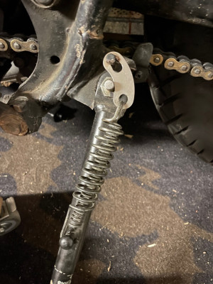

Grundsätzlich ist das Bananenblech richtig rum drin, aber es muss am rahmenseitigen Bolzen eingehängt werden, nicht am Haltebolzen des Ständers.
Zoki
Beiträge: 279
Beitragvon Zoki » Mo Dez 30, 2024 20:25
ok und das die Federn so gespannt sind wie auf den Bildern zu sehen ist auch ok
Beiträge: 5864
Beitragvon Mr. Polish » Mo Dez 30, 2024 20:38
Wenn du sie am Rahmen oberhalb des Seitenständerbolzens und wie auf dem Foto unten am Ständer einhängst, dann ist da schon ziemlich Spannung drauf. Das muss halt so, damit der Ständer auch zuverlässig eingeklappt bleibt während der Fahrt.
Beitragvon sebahmi » Mo Dez 30, 2024 20:43
so ...

Beitragvon Zoki » Mo Dez 30, 2024 21:47
super Sebahmi
danke für die Fotos das erspart viele Worte . Jetzt weiß ich bescheid. Danke an alle.
