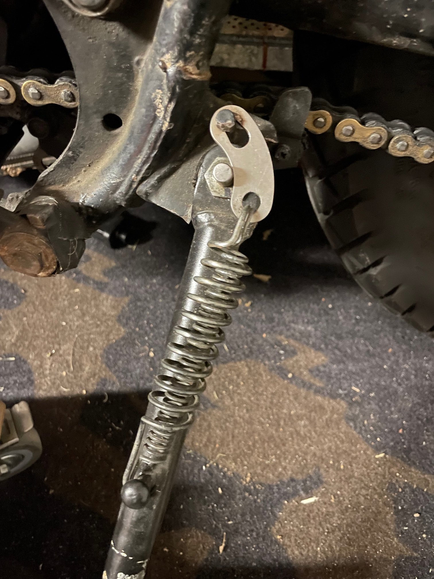

ich überarbeite gerade meinen wackeligen Seitenständer und brauche Hilfe. In den beiden Bildern seht ihr den fertig zusammen gebauten Seitenständer. Jetzt folgende frage die Federn sind immer in Spannung ist das so richtig ? Das Umlenkblech zwischen Federn und und den Bolzen oben wie rum muss die Banane ? so wie jetzt montiert oder anders herum ? Wäre schön wenn mir jemand weiter helfen kann .

Zoki
Beiträge: 279
Seitenständer montage
Beitragvon Zoki » Mo Dez 30, 2024 19:48
noch ein Bild wie rum die Platte ?

Beitragvon Zoki » Mo Dez 30, 2024 19:51
oder muss das ganze Blech rumgedreht werden das die Federn in das kleine Loch eingesteckt werden und das ovale Loch auf den Bolzen ?? keine Ahnung

Beitragvon Mr. Polish » Mo Dez 30, 2024 20:18
Grundsätzlich ist das Bananenblech richtig rum drin, aber es muss am rahmenseitigen Bolzen eingehängt werden, nicht am Haltebolzen des Ständers.

Beitragvon Zoki » Mo Dez 30, 2024 20:25
ok und das die Federn so gespannt sind wie auf den Bildern zu sehen ist auch ok

Beitragvon Mr. Polish » Mo Dez 30, 2024 20:38
Wenn du sie am Rahmen oberhalb des Seitenständerbolzens und wie auf dem Foto unten am Ständer einhängst, dann ist da schon ziemlich Spannung drauf. Das muss halt so, damit der Ständer auch zuverlässig eingeklappt bleibt während der Fahrt.

Re: Kolbenringe richtig montieren ?
Beitragvon sebahmi » Mo Dez 30, 2024 20:43
so ...

Beitragvon Zoki » Mo Dez 30, 2024 21:47
super Sebahmi
danke für die Fotos das erspart viele Worte . Jetzt weiß ich bescheid. Danke an alle.
