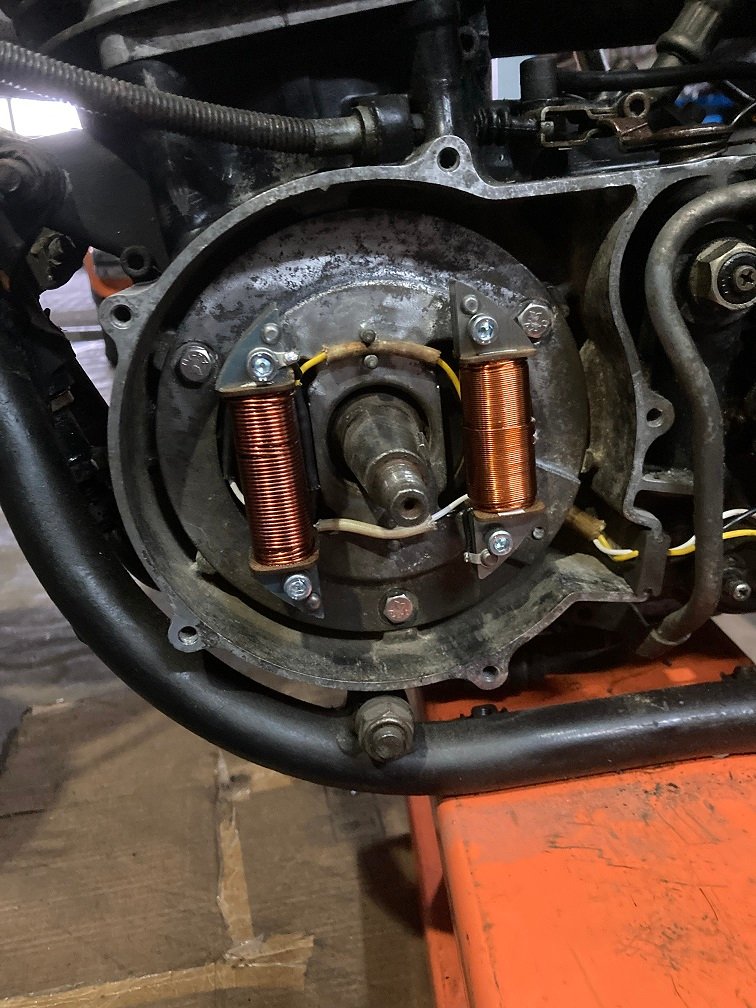

So, alle Schrauben gelöst und Grundplatte gereinigt. Zusammenbau! So wie auf dem Bild, war die Vorgängerspule angebracht - gelbes Kabel oben, weises unten. Jetzt wollte ich die Schrauben eindrehen, ging nur bedingt. Zur Hälfte konnte ich sie einschieben, dann ging es nur noch mit eindrehen weiter und das ziemlich schwergängig (erstmal nur die Spulen, noch nicht mal auf die Trägerplatte). Sind die Löcher in den Spulen konisch oder ist es "Replika" und nachbearbeitungsbedürftig (inwieweit kann und sollte man nachbearbeiten und wie)? Kann die Lage der Kabel so bleiben, habe Angst was abzuknicken wenn ich die Lage verändere. Der schwarz ummantelte Teil ist nicht gerade flexibel, eher starr!
Grüße Gerhard
Grüße Gerhard

Servus, eventuell werden die Kabelhüllen weicher wenn Du sie erwärmst. Die Löcher sind einfach nur im Eisen, die kannst Du mit einem normalen Bohrer etwas erweitern denk ich.
- woddel
- Beiträge: 2376
- Wohnort: Nämberch
Re: Neuer Kabelbaum nach früherem 12-Volt-Umbau
Ich weiß nicht ob es an dem Punkt relevant ist, aber die Schichten des Kerns sind gegeneinander isoliert gegen Wirbelströme. Ob ein elektrischer Schluss am Loch da was ausmacht weiß ich nicht, würde aber darauf achten nicht zu sehr durchzuwürgen. Vielleicht eher mit einem kleinen schleifkopf statt Bohrer…

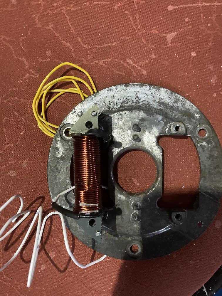

ich hab eine A2-Schraube genommen und diese ein paar mal raus und rein gedreht, bis es leicht ging. Schätze da waren die einzelnen Metallplättchen nicht sauber genug aufeinandergelegt worden. So schaut es jetzt aus. Gibt es evtl. noch optimierungsbedarf? Die Schrauben hab ich nur festgezogen, ohne Schraubensicherung - oder wäre das Pflicht?
Der angesprochene Kunststoffnippel ist noch da, sitzt fest, Schlauch ist freigängig und geht nach oben bis zum Batteriekasten.
Grüße Gerhard
Grüße Gerhard

...sieht gut aus...
Optimierungspotential: außen noch Schrumpfschlauch drüber ...
