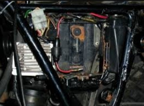

...so ähnlich sollte es unter dem linken Seitendeckel aussehen: ...und wie von Dir bemerkt, sollte da so ein verripptes Teil sitzen, welches den Regler darstellt...
...und wenn da nichts ist, solltest Du darüber nachdenken, jemanden zu Rate zu ziehen, der sich mit der XT-Elektrik auskennt...

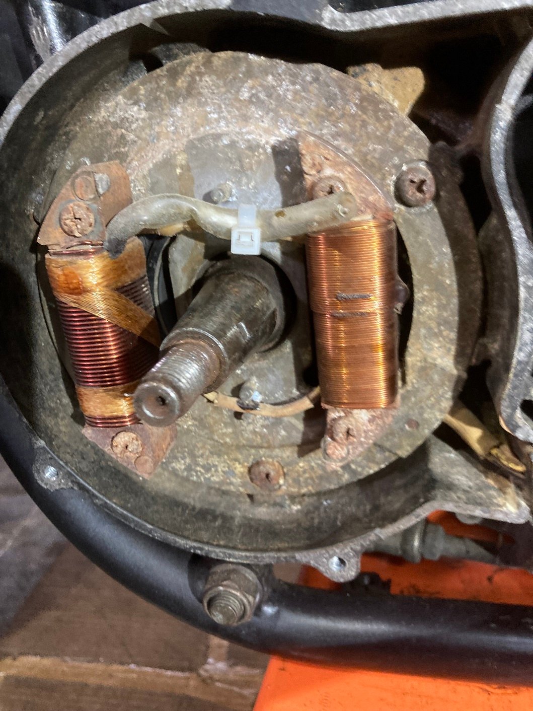

Geschafft! Polrad ist ab, so schaut es aus. Kann man daraus schon etwas ableiten oder muss die Trägerplatte mit den Wicklungen auch runter?

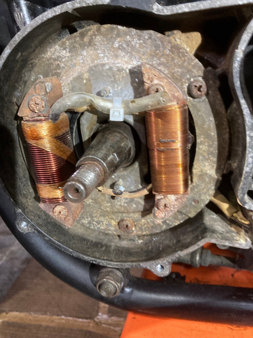

Hallo, ich hab mal ein Foto hochgeladen, kann man daraus was ableiten?Ok, dann bin ich raus...leider zu weit weg...![]()
Man sollte zuerst mal die Lima untersuchen, ob die umgebaut wurde. Wenn nicht, hast Du fast "Plugandplay" mit Deinem neuen Kabelbaum. Andererseits musst Du / Ihr basteln.
