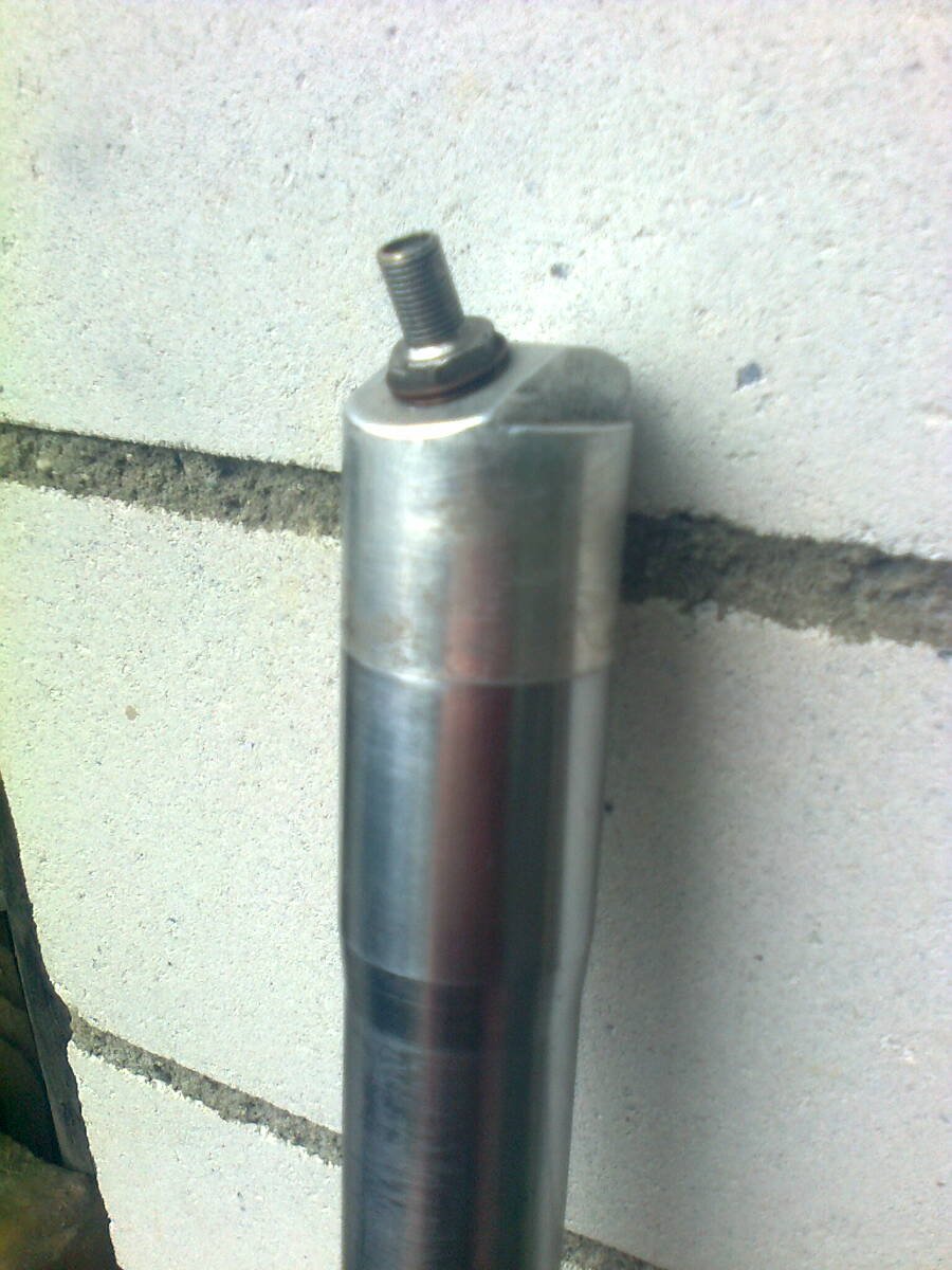

muß da auch nochmal einhaken.
Hat jemand Photos vom Umbau mit den Gabelverlängerungen von Kedo um 3cm ? Vorher nachher ??
Wenn ich das richtig verstehe wird die Gabel oben verlängert, d.h. das Moped kommt vorne zwar höher,
aber der Abstand vom Rad zum Schutzblech ändert sich nicht, oder ?

Re: uuuuund weil's so schön war, gleich noch einer:
Doch, natürlich.
Wenn du die Standrohre verlängerst und weiter durch den Lenkkopf nach unten schiebst, wird der Abstand größer, da das Schutzblech ja am Lenkkopf befestigt ist.

Ja, stimmt macht Sinn, das Schutzblech hängt ja unten dran.
Dann werde ich mir die Verlängerungen wohl mal gönnen. mal sehen, ob die 3cm dann auch "sichtbar" werden.
wollte heute mal die Verlängerungen einbauen. Unter den Gabelabdeckungen sind zwei ekelige Teile in den Gabelrohren, die man wohl nur mit einem 16er Imbuss raus bekommt. Ist das richtig, daß man die einfach raus drehen kann bzw. muß, mit entsprechender Kraft ???
Habe es mit "Behelfswerkzeug" versucht, aber die sitzen fest. 16er Imbuss gibt es weder bei Obi noch bei Bauhaus. Muß ich gleich mal im Internet suchen.
Habe nur Angst, daß ich mit Gewalt das sehr dünne Gabelrohr zerreiße. Habe beide Seiten jetzt mal mit Rostlöser eingesprüht, bis ich den Imbuss habe.

- Beiträge: 6568
Du musst unbedingt die obere Klemmung aufmachen!
Ich musste aber auch schon zweimal Gabelstöpsel mit der Drehbank maximalinvasiv entfernen, da hatte sogar der Druckluftschlagschrauber versagt.

- Beiträge: 3287
die Klemmung der Standrohre in der oberen Gabelbrücke hast Du gelöst?
Sonst geht der Stopfen mit dem Innensechskant nicht auf.
