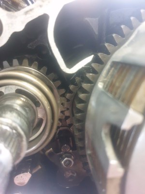

dieser Versatz der Zahnräder macht mich stutzig, daher tippe ich auf bei der Montage nicht richtig eingespurten Kupplungskorb.

Wenn jemand einen SR Kupplungskorb unter die XT Haube bringen will, dann blockiert das, aber die Bilder zeigen einen XT Korb.
Irgendwie beschleicht mich der Eindruck, daß beim Blockzusammenbau was nicht stimmt. Klingt übel aber, wer mag schon Dacapo.

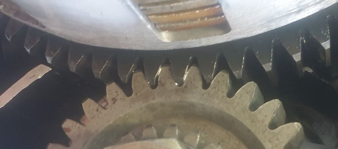

Hab allerdings keine Ahnung was normal ist.
Würde nur zur Theorie des falschen Blockzusammnbaus passen

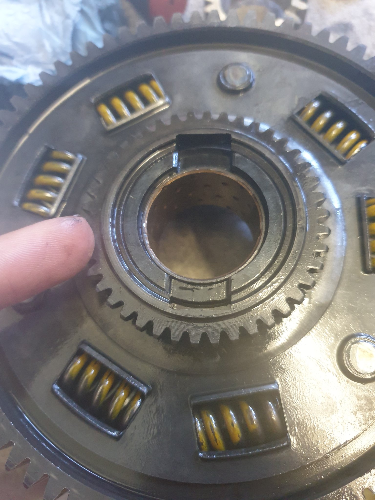

Da ist was falsch zusammengebaut. Dreh doch mal am inneren Mitnehmer, der muss sich gegenüber dem aussenliegenden Kupplungskorb leicht drehen lassen. In dem Video dreht sich Beides, weil der Innere nicht festgehalten wird, da fehlt es an Aussagekraft.
Re: Kupplung Trennt nicht
Leicht = mit 2 Fingern

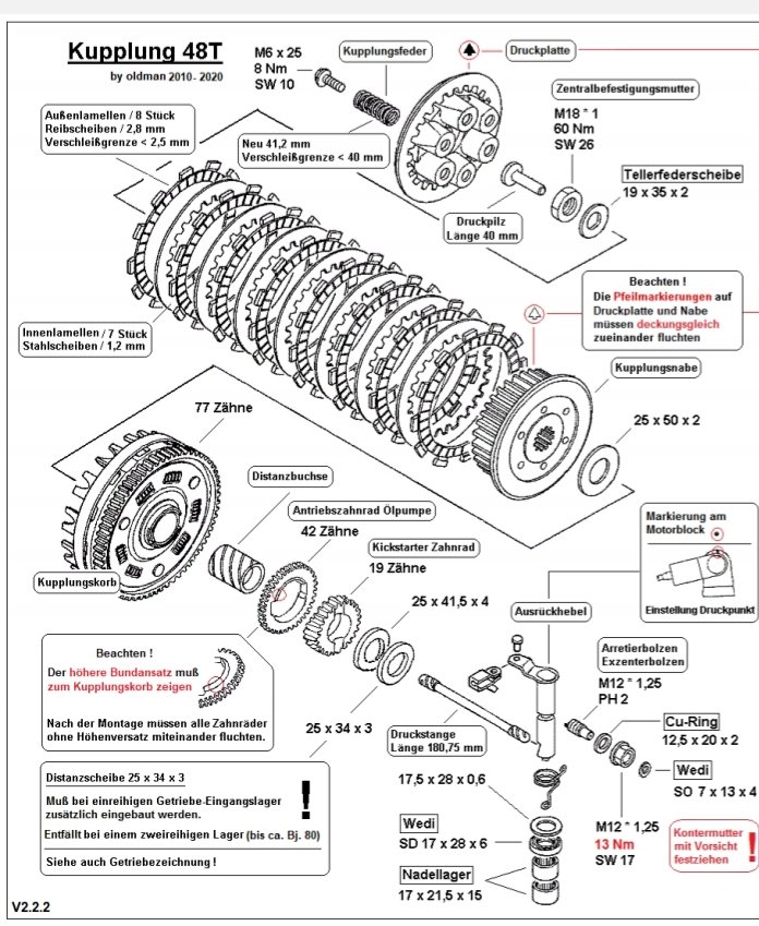

und probier mal das Zahnrad hinter dem Kupplungskorb im ausgebauten Zustand in die Nuten im Kupplungskorb einzustecken. Das Zahnrad muss spaltfrei komplett einsteckbar sein. das hatte ich schon mal, da ging das nur in einer Stellung, 180° verdreht ging's nicht.

Meinst du dieses Zahnradund probier mal das Zahnrad hinter dem Kupplungskorb im ausgebauten Zustand in die Nuten im Kupplungskorb einzustecken. Das Zahnrad muss spaltfrei komplett einsteckbar sein. das hatte ich schon mal, da ging das nur in einer Stellung, 180° verdreht ging's nicht.
- Beiträge: 7183
jepp, in die beiden Nuten muss das hinter dem Korb liegende Zahnrad vollständig einsetzbar sein.

...mit leicht drehen waren Kupplungskorb und -nabe im montierten Zustand gemeint, mit angezogener Mutter, ohne Scheiben...

Auf den Bildern bzw. Video kann man jetzt nicht sehen ob du die Distanzscheibe montiert hast...also da du noch ein einreihiges Getriebelager verbaut hast, gehört als erstes die Distanzscheibe und dann die breite Unterlegscheibe auf die Welle.

Das Ölpumpen Antriebsrad war wahrscheinlich tatsächlich nicht gut befestigt oder ist ganz eingerastet. Aufjedenfall könnte das erklären das die Kupplungsnabe bzw. der innere Kupplungskorb sich nicht unabhängig bewegt hat.
Das Problem ist jetzt denke ich behoben der innere Korb dreht leicht und frei (ohne Kupplungsscheiben etc.)
Allerdings ist das Problem noch nicht wirklich gelöst.
Der innere Korb(Kupplumgsnabe) muss doch bei betätigen der Kupplung und eingelegten Gang frei drehen? Das tut er jetzt nur manchmal sprich ich drück die Kupplung voll es Blockiert noch kurz und dann löst es sich etwas und ich kann mit mehr Kraft das Motorad schieben. Aber es dreht nicht so 100 % frei und eigentlich sollte es doch ohne Schwung gehen. So gefühlt kleben die Stahlscheiben ziemlich an den Kupplungscheiben was den ersten Druck damit es irgendwie geht erklärt.
