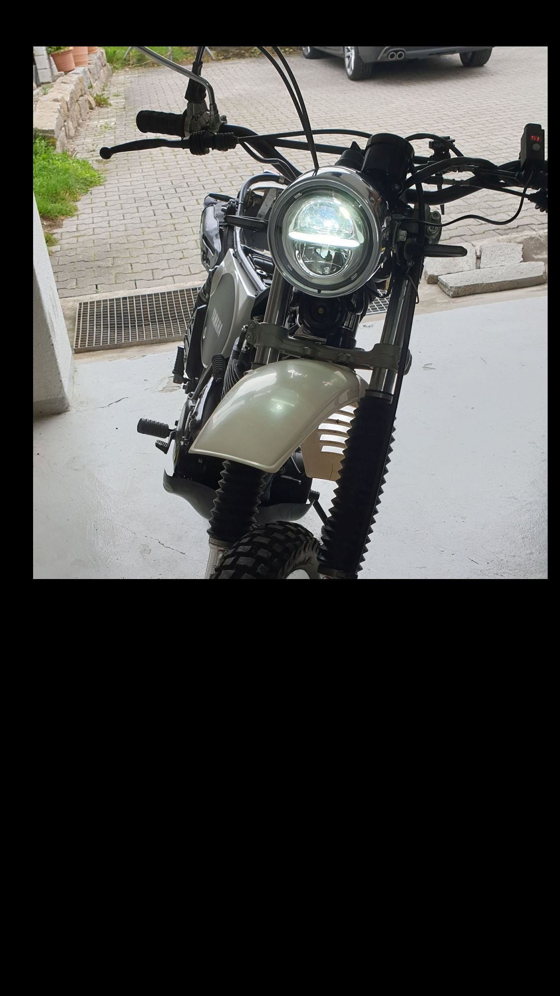

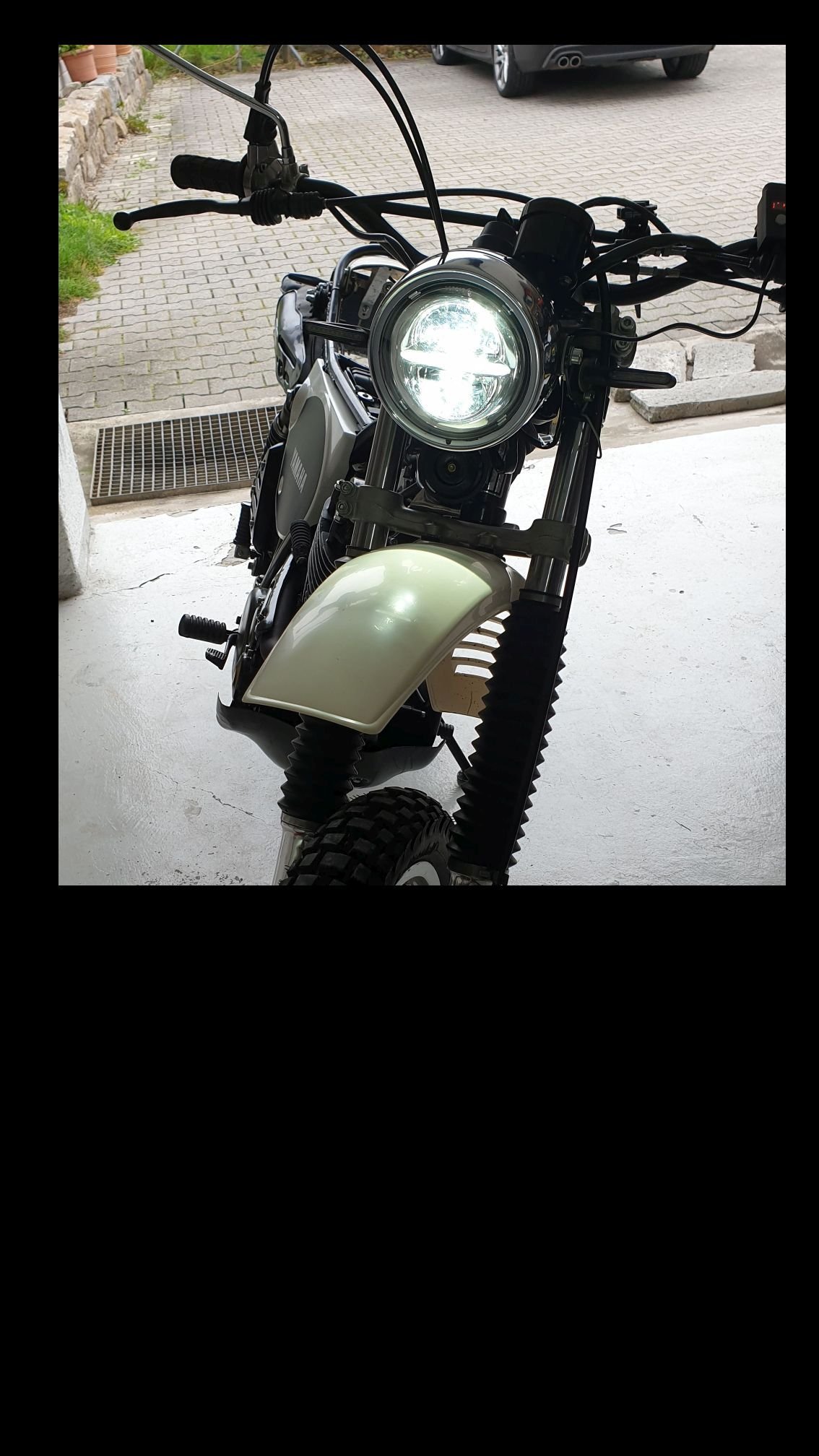

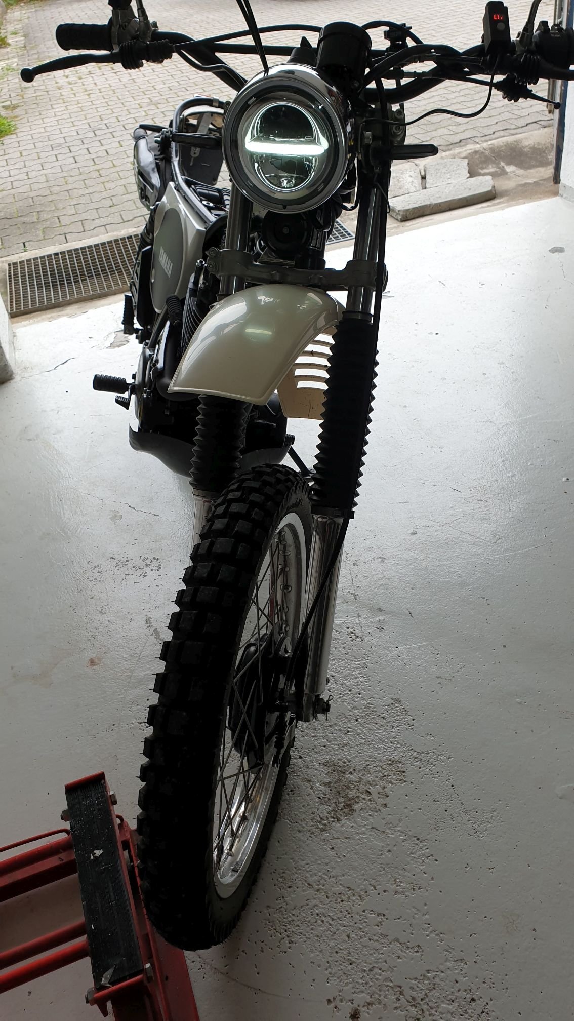

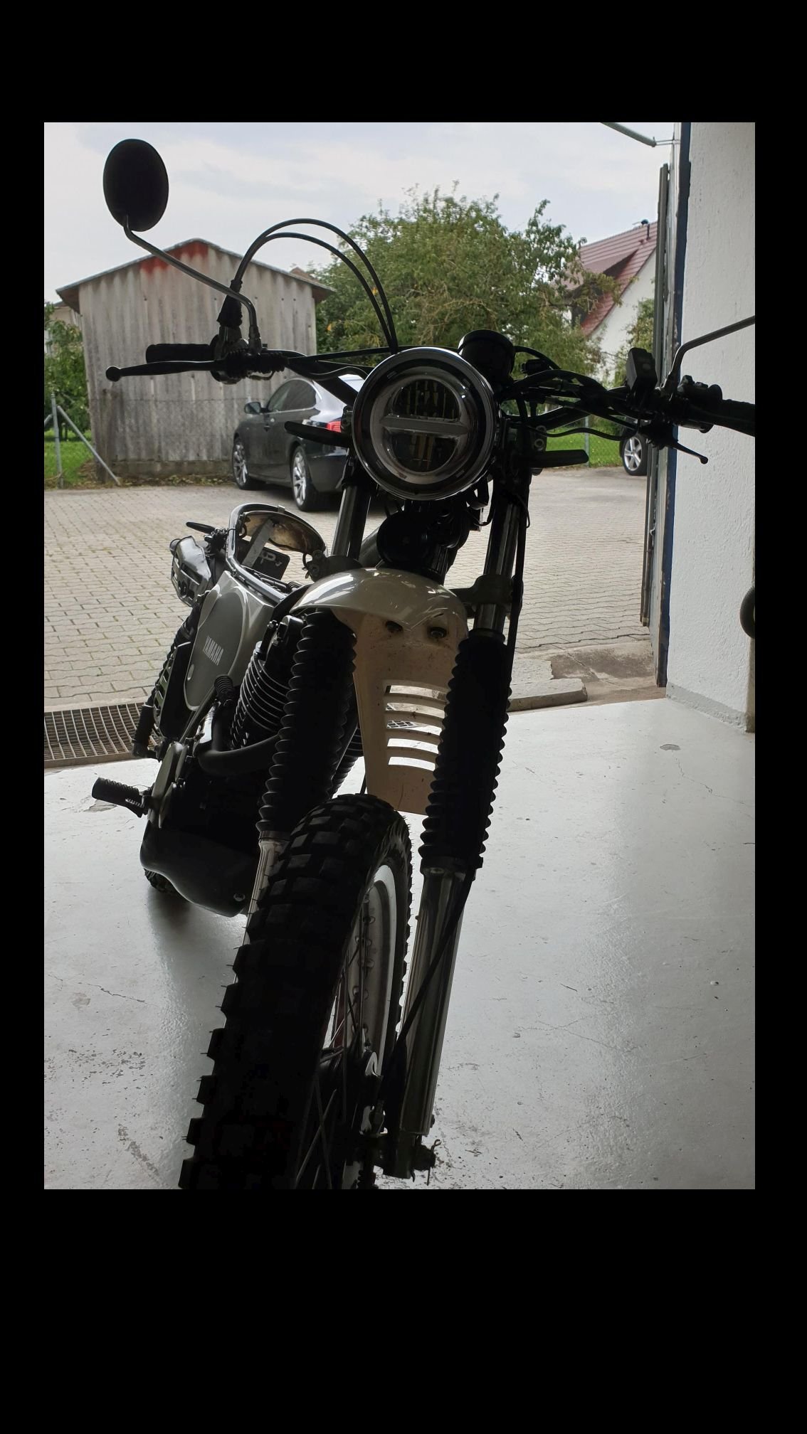

https://www.ebay.de/itm/5-75-50W-LED-Pr ... 2749.l2649
Hallo, ich wollte mal diesen LED Einsatz vorstellen, der passt in den XT Lampentopf, wie dafür gemacht. Hat sogar diese viereckige Nase, die in die entsprechende Aussparung des Chromringes passt. Was mir gut gefällt ist das Tagfahrlicht, womit sich gut Strom sparen lässt und das Ganze sieht noch relativ original aus. Was ich leider nicht weiss, ist inwieweit das Gesetzes konform ist, das E-Prüfzeichen ist zwar drauf aber ansonsten keinerlei Prüfnummer. Ich muss mich da noch schlau machen, aber evtl. hat es ja hier auch Fachleute, die das wissen. Nachfolgend noch Bilder
Fernlicht, Ablendlicht, Tagfahrlich, Aus,
