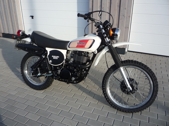

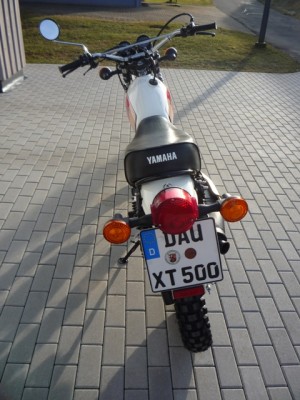

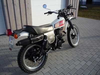

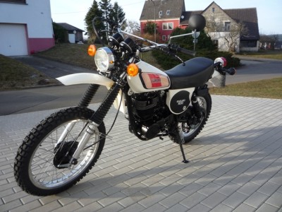

Heute habe ich den Tank beim Lackierer abgeholt.
:dance
Das Projekt ist nun so gut wie beendet.
Nach ca. dem 30 Kick und nachdem sie versoffen war sprang sie auch endlich an.
Eine kurze Probefahrt von 1km bei dem ich alle Gänge mal geschaltet habe ist auch gemacht.
Es kommt morgen noch ein Gutachter vorbei, der wird mir ein Wertgutachten machen.
Die Feineinstellungen wie Zündung und Vergaser werde ich danach vornehmen.
Das nächste Projekt lt. mehr Rennrad km wie Motorrad km in 2015 :ja:
Ich denke die XT 50 Erstzulassung 7.7.77 kann sich sehen lassen.

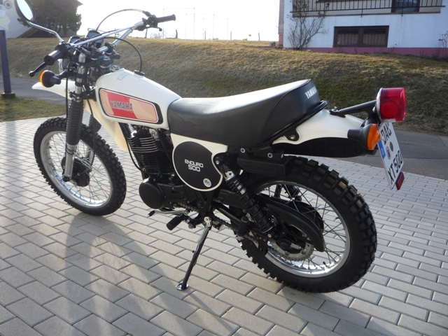

:top: Fahrzeug schön gemacht, Respekt und Anerkennung.... :wink:
aber dein Schild. :eek: :? :o
mein herzliches Beileid.... :ja:

Ja, erst mal einen herzlichen Glückwunsch zu diesem wirklich vorzeigbaren Resultat Deiner Mühen! Zweirad-Nummernschilder kriegt man heute tatsächlich etwas windschnittiger hin, zum Glück! Aber andererseits hat das originalgetreue 45°-Endrohr bei dieser Schildbreite nun eine echte Funktion ...

Ja das mit dem Nummernschild habe ich lange überlegt, nun ist es dem Original von damals aber am nächsten
und die Buchstaben der doch etwas langen Nr. sind so besser wie auf einem kleinerem Schild.
Und wie Heinz schon sagte, nun kann der original A-Puff das machen was er soll und man erkennt den Sinn des schrägen Rohres.

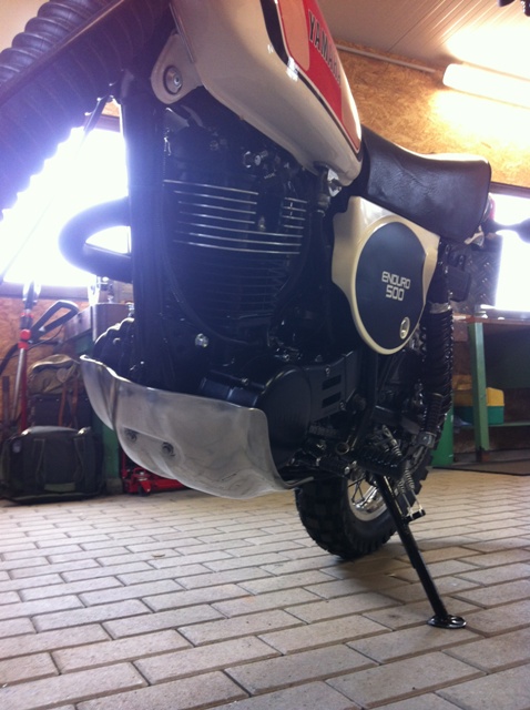

Was ist eigentlich mit dem fehlenden Motorschutz? Ist der noch in Überarbeitung oder musst Du das Teil erst beschaffen oder verzichtest Du vielleicht aus Kostengründen? Dieses Alu-Blech wird ja inzwischen wirklich ziemlich hoch gehandelt, egal, ob gebraucht, original-neu oder als aufwändige Nachfertigung angeboten!?!
Mit freundlichem Gruß!
Heinz
ulme
Beiträge: 198
Registriert: So Feb 09, 2014 13:57
Wohnort: Schneifel
Beitragvon ulme » Do Mär 12, 2015 13:46
Hallo Heinz,
den möchte ich schon haben, ich warte noch auf das richtige Angebot.

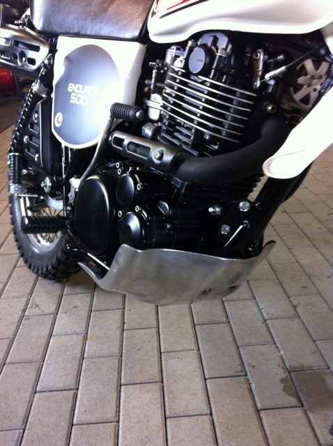

Wahrscheinlich hast Du es ja selbst schon entdeckt: bei eBay läuft gerade ein Angebot über ein Motorschutzblech aus Alu, es steht momentan bei 30,50 € und geht noch bis nächsten Sonntag!
Ich drück Dir mal ordentlich die Daumen - mit freundlichem Gruß!
Heinz
ulme
Beiträge: 198
Wohnort: Schneifel
Beitragvon ulme » Mo Mär 16, 2015 17:32
Hallo Heinz,
danke für den Tip, schau mal hier 8) :mrgreen:
Habe ich letzte Woche in der Bucht gekauft, Zustand ist echt noch super.
