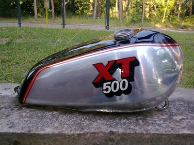

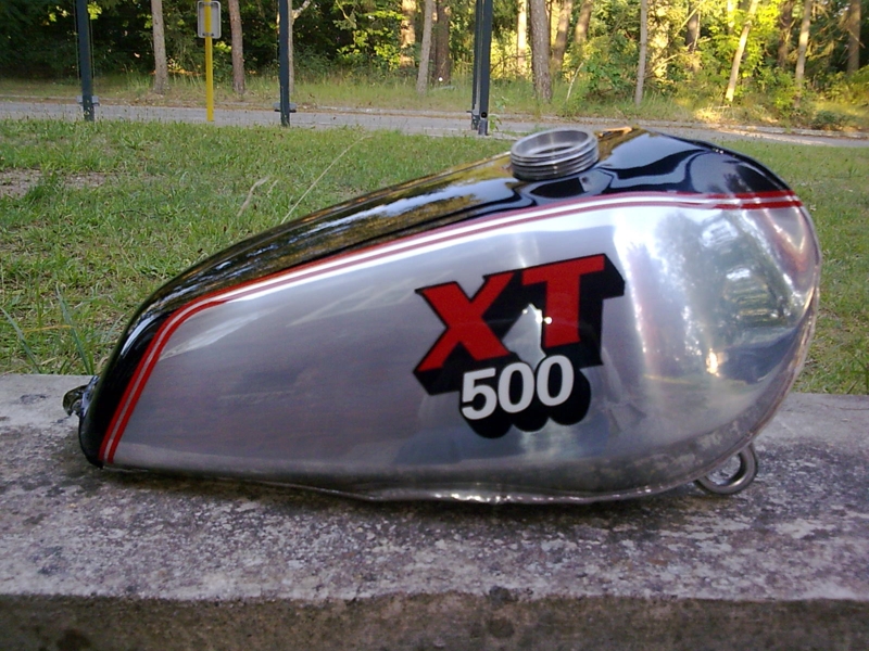

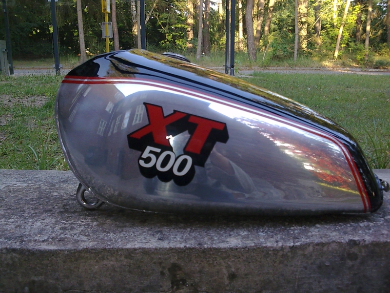

Hallo, ist zwar schon drei Jahre her, aber der Lack hält immer noch.....
Hatte damals versucht, die Konturen mit den Schablonen zu formen, das war aber glaube ich nicht so erfolgreich. Was geholfen hat, war die Kontur der Zierstreifen, die ist ziemlich selbstanlegend und man hat 2-3 mm Spiel.
Die schwarze Fläche hatte ich mit Alugrundierung grundiert und dann lackiert. dann die Streifen und Dekore (nass) aufgeklebt. Als alles gepasst hat noch Klarlack drüber.
Bilder müsste ich machen.
Paddi
Paddi

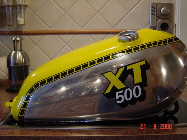

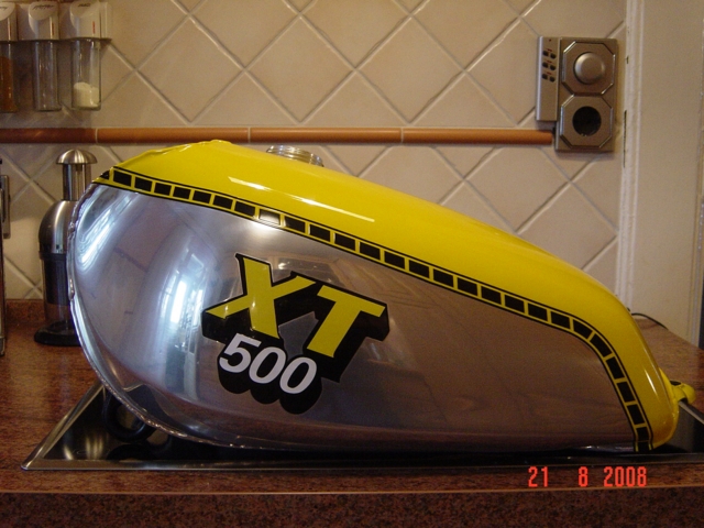

Ich lass mal den Dickhäuter raushängen und antworte nur mit Bildern von Tanks die ANGESCHLIFFEN bzw. leicht angepattet und dann mit Klarlack versehen wurden! Hält seit 3 Jahren! Ob es noch 3 Jahre hält, bleibt abzuwarten!
Die wurden vorher alle hochglanzpoliert!
Bin trotzdem weiterhin für Verbesserungsvorschläge zu haben!
Klarlack für poliertes Alu gibt es unter anderem von Standox, da muss aber vorher ein Sealer "ganz dünn" gespritzt werden, sonst wird der Klarlack bzw. der Endanstrich milchig, findet aber ohne den Sealer keine Anhaftung! Also nichts für Anfänger oder Gelegenheit´s Lackierer!
Gruß Hardy
Gruß Hardy

Hi Hardy
ja das sieht doch mal echt klasse aus
Hast du das selbst gemacht oder gibt es da ne Firma die den Tank wieder frisch macht?
Genau so hätt ich meinen 81er Tank gern.
Gruß Peter
Gruß Peter
