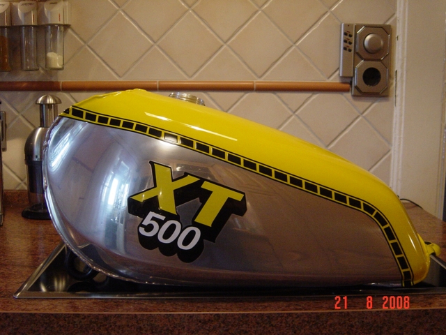

Ich lass mal den Dickhäuter raushängen und antworte nur mit Bildern von Tanks die ANGESCHLIFFEN bzw. leicht angepattet und dann mit Klarlack versehen wurden! Hält seit 3 Jahren! Ob es noch 3 Jahre hält, bleibt abzuwarten! :nixweiss:
Die wurden vorher alle hochglanzpoliert!
Bin trotzdem weiterhin für Verbesserungsvorschläge zu haben!
Klarlack für poliertes Alu gibt es unter anderem von Standox, da muss aber vorher ein Sealer "ganz dünn" gespritzt werden, sonst wird der Klarlack bzw. der Endanstrich milchig, findet aber ohne den Sealer keine Anhaftung! Also nichts für Anfänger oder Gelegenheit´s Lackierer! :wink:
Gruß Hardy

Beitragvon PeJo » So Feb 27, 2011 14:41
Hi Hardy
ja das sieht doch mal echt klasse aus :sensationell:
Hast du das selbst gemacht oder gibt es da ne Firma die den Tank wieder frisch macht?
Genau so hätt ich meinen 81er Tank gern. :razz:
