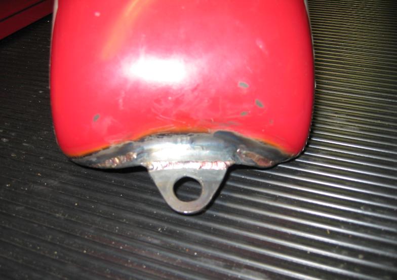

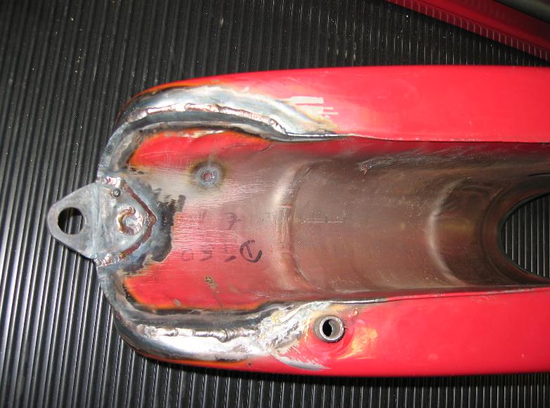

Hast du eventuell auch ein Foto von der Unterseite des Tanks. (geschweißte Stelle)

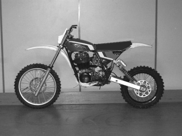

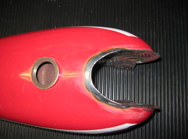

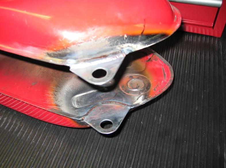

Zwischenstand DT50M Tankumbau:
nachdem der Tank gedengelt und geheftet war, hat Ihn mir ein Spengler geschweißt: Danke Franz!
Unten ein paar Fotos vom Tank. Die Dellen für die Maico Gabel fehlen noch.
Die XTR nimmt auch langsam Formen an. Die Scheibenbremse und die Putzlappen muss man sich wegdenken. Auch sonst fehlt noch eine Menge, aber Weihnachten muss sie endlich laufen...

na das sieht doch schon ganz sportlich aus. Der Kotflügel hinten ist etwas kurz, da wird dir bei modderiger Strecke ordentlich der Matsch in den Nacken pladdern.
Ich tippe mal auf eine Sitzhöhe von etwa 1 Meter? Hoffentlich geht dir da nicht die Beinläge aus...

ich suche übrigens noch einen schönen kotflügel für hinten. der von acerbis ist nicht nur recht kurz, sondern auch nicht ganz stilecht......
das mopped steht voll ausgefedert da (Gabel aufgepumt, rechtes Federbein ist ein Flachstahl...) und wird "in echt" natürlich noch etwas einfedern, vor allen dingen wenn ich draufsitze
....so brauch man auch keine langen beine!

weil deine Sitzbank so kurz und die Schwinge so lang ist, brauchst du schon einen ziemlich langen Kotflügel um einigermaßen Abdeckung hinzubekommen. Stilecht wäre ja ein alter, rundlicher YZ-Kotflügel aus den 80ern. Nimm wenn aber keinen von den 125ern, die bauen zu schmal für die XT.

Ui!!! Die Federbeine sind aber mächtig steil angesetzt.
Wenn Du damit springst, sind die beim Einfedern fast parallel zur Schwinge, oder?
Ob das auf Dauer hält? Glaub ich nicht........

die Federbeine sind von einem ATV, wo ich die Übersetzungsverhältnisse über die Einfederung fast 1:1 übernommen habe. Die Dämpfer werden es also aushalten. Wo hast Du denn bedenken? An der Schwinge oder am Rahmen?

Naja, erzeugt halt ganz hübsch Kräfte, aaaber:
g**l ausschauen tut's! Und zwar sehr!

Naja, ich könnte mir , daß neben sehr schneller Undichtigkeiten der Federbeine auch die Aufnahme auf der Schwinge extremen Belastungen ausgesetzt sein wird. Wenn Du sie hart rannimmst, wird das brechen. Mir ist persönlich kein Twinschocker bekannt, wo die Beine so heftig schräg stehen.

Zu den Federbeinen: erinnert mich an ein von mir angefangenes Dragster-Projekt mit Duc Motor und AME SB400 Rahmen um das Heck fast starr zu machen - den Winkel mein ich natürlich - ATV hat links und rechts ein gefedertes Raderl und somit einen andere Kraftverteilung - aber will ja mal nicht unken - ausprobieren
