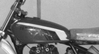

Habe mal gelesen das o.g. Tank nicht auf den XT-Rahmen passt. Wenn ich das auf dem Foto richtig erkenne, ist das doch der XT Rahmen oder??
- Beiträge: 7225
Re: YZ125 Tank auf XT-Rahmen
ja, Tanks kann man eindellen, umschweißen und anpassen. Für einfach draufstecken ist der YZ-Tank zu schmal innen.

Hab nu einen HL-Tank zuhause. Ich wollte es ja nicht glauben, aber man muss schon kräftig eindellen, damit der passen soll. Da man übel schlecht in den Zwischenraum mit dem Hammer reinkommt, ist das wohl eine Sisyphusarbeit die Stunden dauern kann. Schade eigentlich, da so ein Umbau mit dem HL-Tank lebt bzw.stirbt. Ich werde in nicht zerbeulen, sondern ihn restaurieren und ihn an jemanden abgeben, der ihn nicht zermatschen will. Mal sehen.
Kann mir jemand, vielleicht mit Bildern, welche Tanks sonst noch auf die XT passen. Soll ne Cross-XT werden. Siehe auch Foto oben zu beginn des Threads (jetzt leider ohne HL-Tank

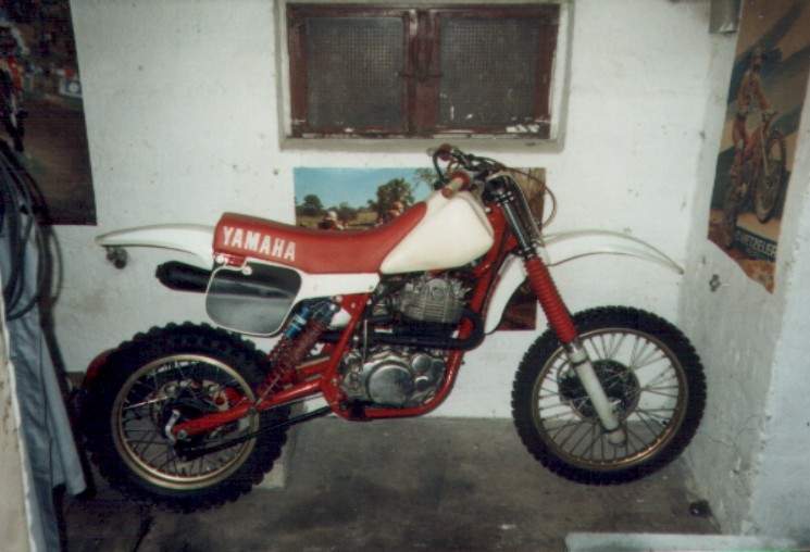

Yamaha YZ250/465 der Jahre 80/81 (Kunststoff weiß) z.B. ist breit genug, Halterungen anpassen. Ich hatte den schon mal draufgesteckt... Liegt allerdings am Oberrohr beidseitig leicht an. Aber da kann man folgendes machen : beidseitig ans Oberrohr ein 3mm starkes Brettchen antapen. Tank mit kochendem Wasser füllen und draufstopfen. Abkühlen lassen. Das kochende Wasser macht den Kunststoff formbar und er behält seine neue - leicht veränderte Form. Dann natürlich die Brettchen entfernen und der Tank sitzt berührungsfrei - falls man die Halterungen richtig gebaut hat.
Klingt natürlich nach Märchen, aber so (mit kochendem Wasser + Druckluft) erweiterten die Amis für Wüstenrennen die MC-Tanks um bis zu 1 Liter (als es noch keine riesigen Kühlerhutzen gab).

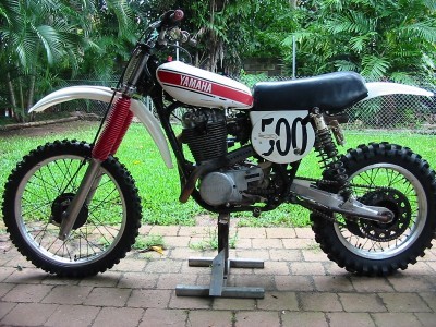

der von Uli genannte Tank ist vielleicht nicht ganz so stylish wie der alte YZ-Tank, wird aber für dein Vorhaben eine Cross-XT zu bauen aufgrund der Form viel geeigneter sein. Der YZ-Tank baut eigentlich viel zu lang, sodass du damit entweder zu weit hinten sitzt oder immer mal wieder auf den Tank rutschen musst.Soll ne Cross-XT werden. Siehe auch Foto oben zu beginn des Threads (jetzt leider ohne HL-Tank
Das Bild zeigt so einen Umbau auf XT500-Basis von einem versierten jetzt HL-Treiber.
- 043A
- Beiträge: 373
... versierten jetzt HL-Treiber.
und das bist Du
- Beiträge: 7225
nee, für 'ne HL hat's leider irgendwie immer nicht gereicht und als versierten Fahrer würde ich mich auch nicht unbedingt bezeichnen wollen.
Der Umbau kommt vom Gert Thöle.
