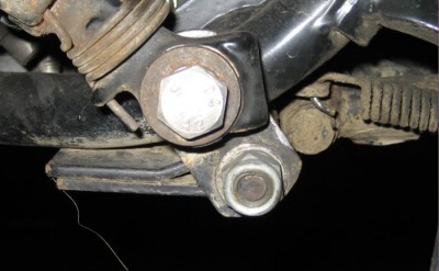

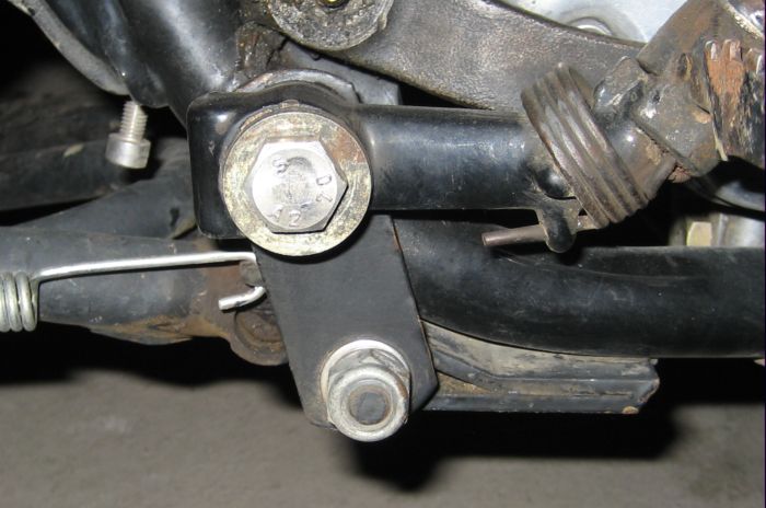

Beitragvon mimose » Do Jan 17, 2008 18:27
Fussrasten abbauen, hintere untere Motorhalteschraube raus, den Ständer von unten dranhalten, Motorhalteschraube durch, die "Lochbleche" auf beiden Seiten über die Fussrastenverzahnung und alles wieder festschrauben.
Reicht das?
irgendwie funzt das nicht, der Ständer hat 4 Aufnahmen, 2 Laschen mit Löchern, die auch Gegenstücken unter dem Rahmen haben. Was aber ist mit den Schraubgewinden rechts und links an der Grundplatte? Es sieht so aus, als bräuchte ich noch 2 gelochte Flachbleche, mit denen ich die Aufnahme an der Fußraste mit dem Ständer verbinden kann. :?: :?:
Hat mal jemand ein Detailfoto vom angebauten Ständer?

Beitragvon Struppi » Do Jan 17, 2008 18:49
Moin Mimose,
jau, genau so ist das........und 2 Distanzhülsen, die auf die Schraubgewinde kommen bevor die Flacheisen aufgeschraubt werden.Bei Bedarf kann ich dir die Flacheisen zwecks Nachfertigung mal leihen, da der Ständer eh grad nicht montiert ist.
Gruss Struppi
Beiträge: 5865
Beitragvon Mr. Polish » Do Jan 17, 2008 21:39
Das sind die "Lochbleche" :wink: !
Nimm einen Flachstahl, montier den Ständer mit der vorhandenen Halterung und miß kurz ab, da kannst Du nicht viel falsch machen.
