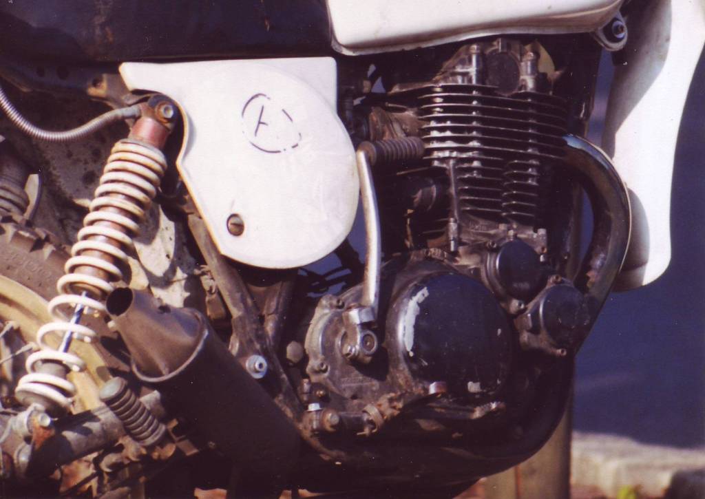

an der XT war ein ausgeräumter SR Krümmer mit leerem XS 400er Topf drann, ohne Konus unfahrbar und so laut wie ein Draken beim Start, bin eine Woche damit in die Arbeit gefahren dann hab ich wieder zurückgebaut auf Original bevor sie mich erwischen konnten, beim zudrehen hat sie 2-3 leise vorgeknallt um dann einen MEGAKNALLER herauszulassen, beim ersten mal bin ich selber erschrocken :eek: .
Dann wurde der Gegenkonus montiert und bei SuMo und Ringveranstaltungen gefahren das ist damals ganz gut gefahren mit 34er TT Gaser und Originalnocke.
In Imola hat es Megafone gegeben mit Absorbtionsdämfer zum dranhängen mit Federn, das war nicht allzu laut aber halt auch nicht legal für die Gasse hat aber gut funktioniert.
