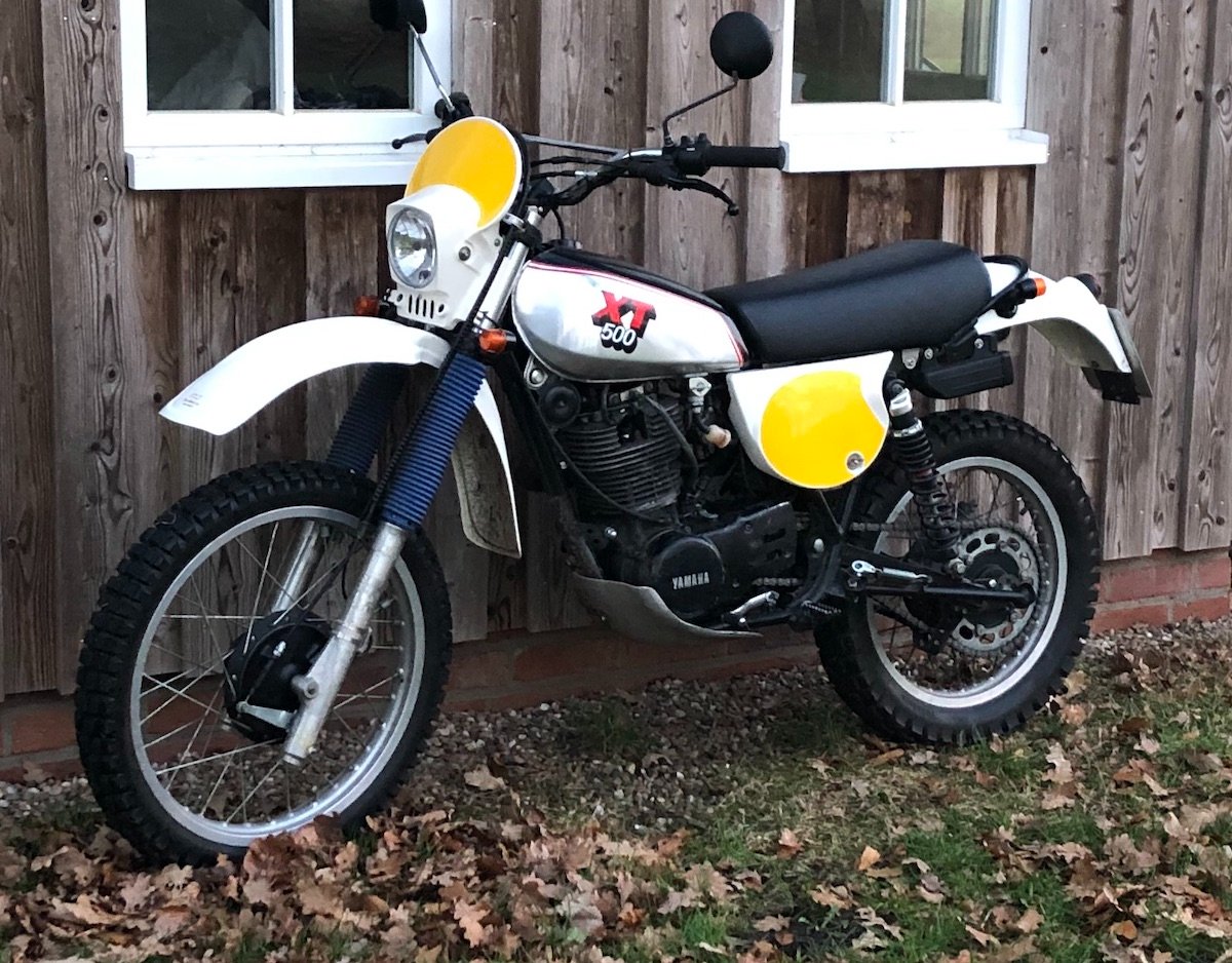

Zwar kenn ich diese spezielle XT schon seit etlichen Jahren und auch aus allernächster Nähe, dennoch freu ich mich immer wieder, sie zu sehen, zählt sie doch, neben gewissen Kreationen eines anderen alten Enduro-Kumpans, zu den ansehnlichsten Varianten des Themas XT 500, zumindest für mein Empfinden! Nicht zu vergessen der absolut optimale Klang, den dieses Gerät im Betrieb von sich gibt, eine sehr stimmige Angelegenheit insgesamt! Versteht sich, dass bis ins letzte Detail auf höchst anspruchsvollem Niveau modifiziert wurde!
Großes Kompliment - zum xten Male!

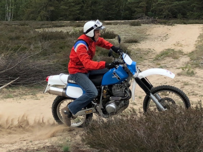

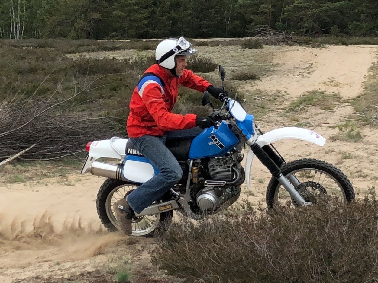

Danke Hershey, die gefällt mir ebenfalls sehr gut. Auch die Farbe. Etwas ähnliches hab ich mit meinem Tank vor, vielleicht orange statt blau - wobei Blau ist auch meine Farbe, siehe Foto anbei von meinem TTR Umbau den ich leider verkauft habe ...
Gibt es einen Bericht zur Entstehung hier im Forum, den du für mich rauskramen könntest, oder ist das alles eher verstreut? Mich würden sonst noch ein paar Details interessieren, was für eine Schwinge ist das, wie lang ist die, Radstand, Sitzhöhe (Bank ist aufgepolstert?) usw ... und ich nehme an du bist mir einem Prüfingenieur verheiratet oder verschwägert

Die XT von Hershey ist hier definitiv unter den TOP5, die hier im Forum unterwegs sind. g**l.
- hershey
- Beiträge: 969
Re: Länge der Originalschwinge?
Vielen Dank für die netten Worte.
Einen Bericht zur Entstehung meiner XT gibt es nicht. Das würde in diesem Thread auch den Rahmen sprengen.
Radstand ist 1465mm, Lenkkopfwinkel 61,5° und Nachlauf 125mm. Sitzbank ist gekürzt, Verschraubung von aussen, Schaumkern ist von einer TT500. Sitzhöhe weiss ich nicht, aber der Kniewinkel ist für meine 1,92 recht angenehm.
Die Schwinge ist ein Nachbau der Profab / White Brothers Bananenschwinge. Da hat ein Texaner mal ein Paar machen lassen. Länge = 465mm, Schwingendrehpunkt zu Federbeinauge = 323mm, Höhe = 0.
Alles ist eingetragen, auch ohne Conections
Für die Eintragung der Schwinge musste ich aber ein paar Hundert Kilometer fahren.

Was mir an hersheys Xt sehr gefällt ist das alles absolut stimmig ist und zusammenpasst.
Manchmal sieht man auch Umbauten wo es optisch irgendwo nicht stimmt , Gabel zu lang , Kotflügel komisch solche Sachen .
Manchmal kann man auch garnicht sagen was es genau ist
Hier passt aber einfach alles !

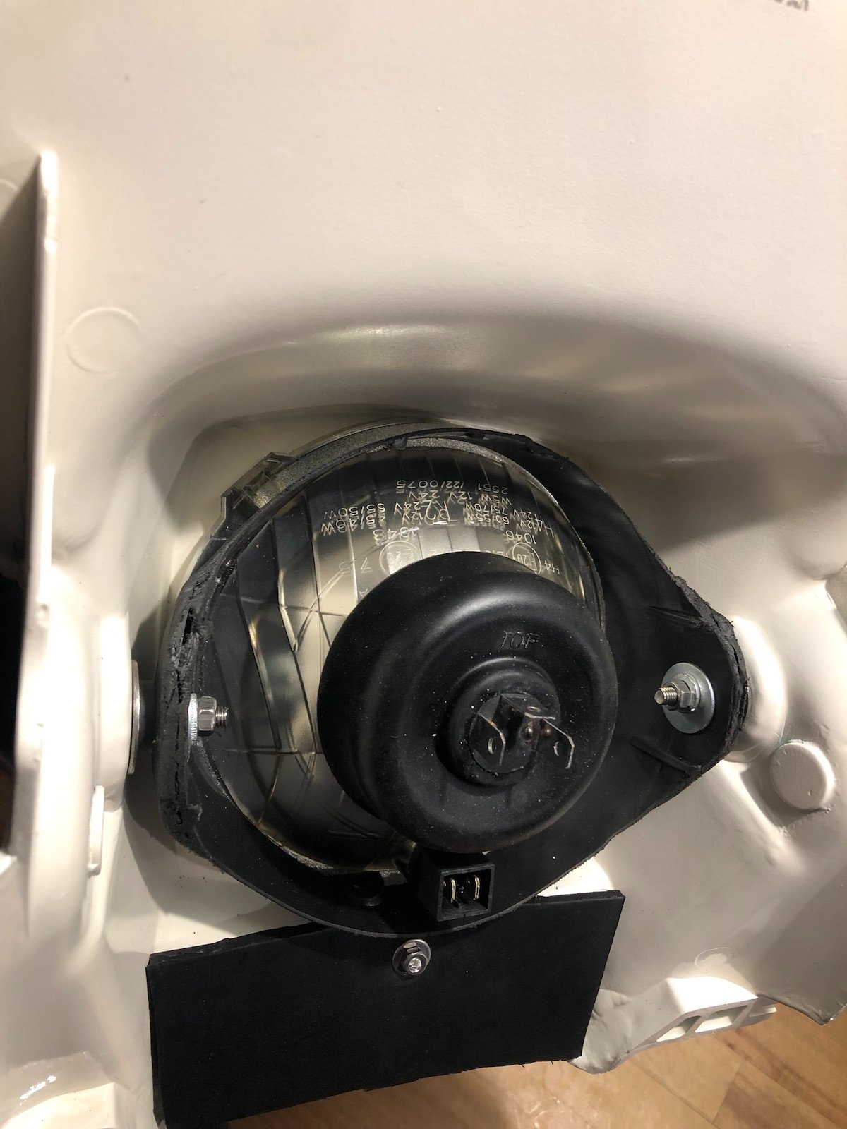

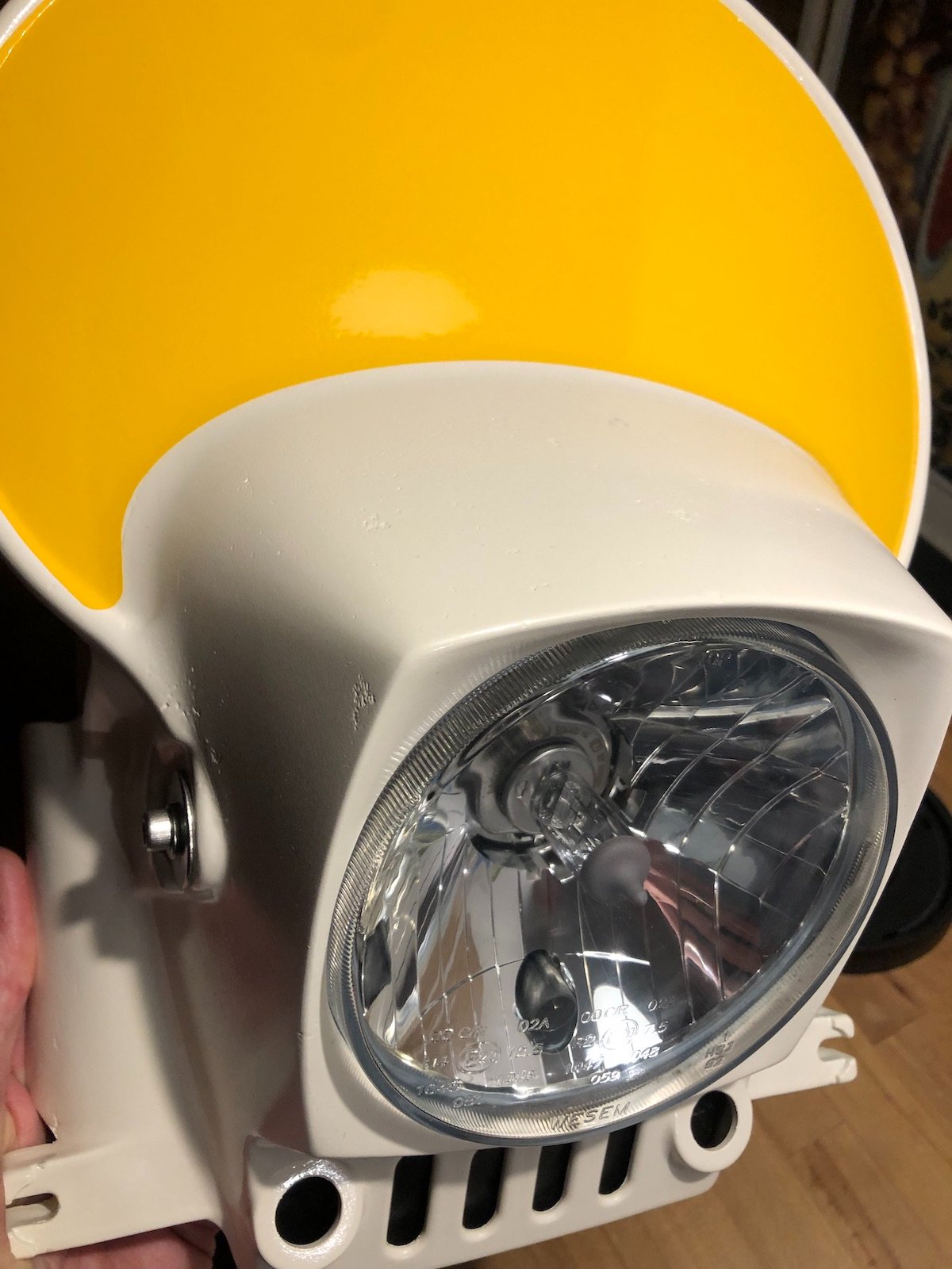

Lulatsch
- Beiträge: 61
- Registriert: Do Sep 22, 2022 19:43
Die Lampemmaske ist von Kawasaki KDX / KLX. Der Vorteil der Maske ist dass ein halbwegs tauglicher H4-Scheinwerfer ( nämlich Scheinwerfer flach H4 12V flach Klarglas f. Simson S50 , 145 - 153 mm ) da rein passt und sie trotzdem noch ganz gut aussieht wie ich finde.
