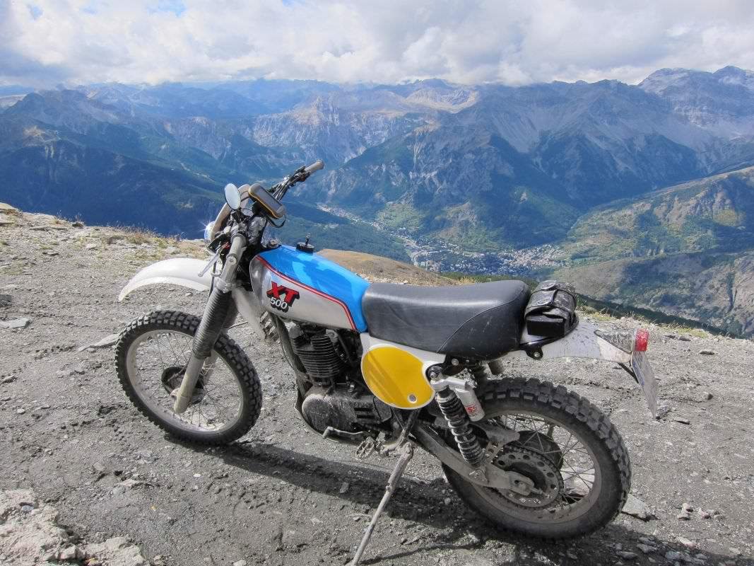

- hershey
- Beiträge: 965
Re: Länge der Originalschwinge?

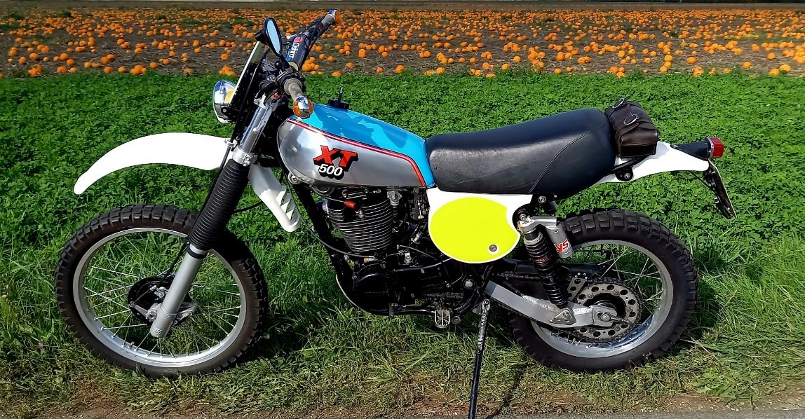

Bitteschön@hershey ich hab hier vergeblich geschlagene 3 minuten langnach einem Foto gesucht von deiner umgebauten XT, die du da in Briefmarkengröße als Avatarbild hast. Kannst du mal eines hier einstellen oder einen link? Das wäre cool.
- hershey
- Beiträge: 965
Hier nochmal aktuell und sauber:
- Beiträge: 3339
Der frontfender ist goldstaub..... lecker lecker das Bike. Sag noch was zur Gabel und Bremse vorn.
- hershey
- Beiträge: 965
Danke. Gabel ist eine 45er Marzocchi Magnum und Vorderrad aus einer XL500R.
