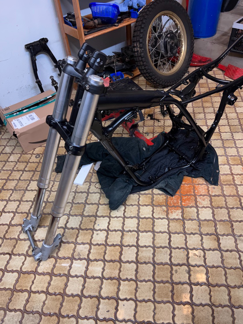

Mwo
Beiträge: 23
Registriert: Di Jan 04, 2022 13:48
Re: Supermoto -Umbau
Beitragvon Mwo » Mi Jan 19, 2022 21:39
Soo,
der Anfang wäre gemacht.Rahmen gepulvert.
Gabel ist fest verbaut. Hat den selben Nachlauf, wie Original.
