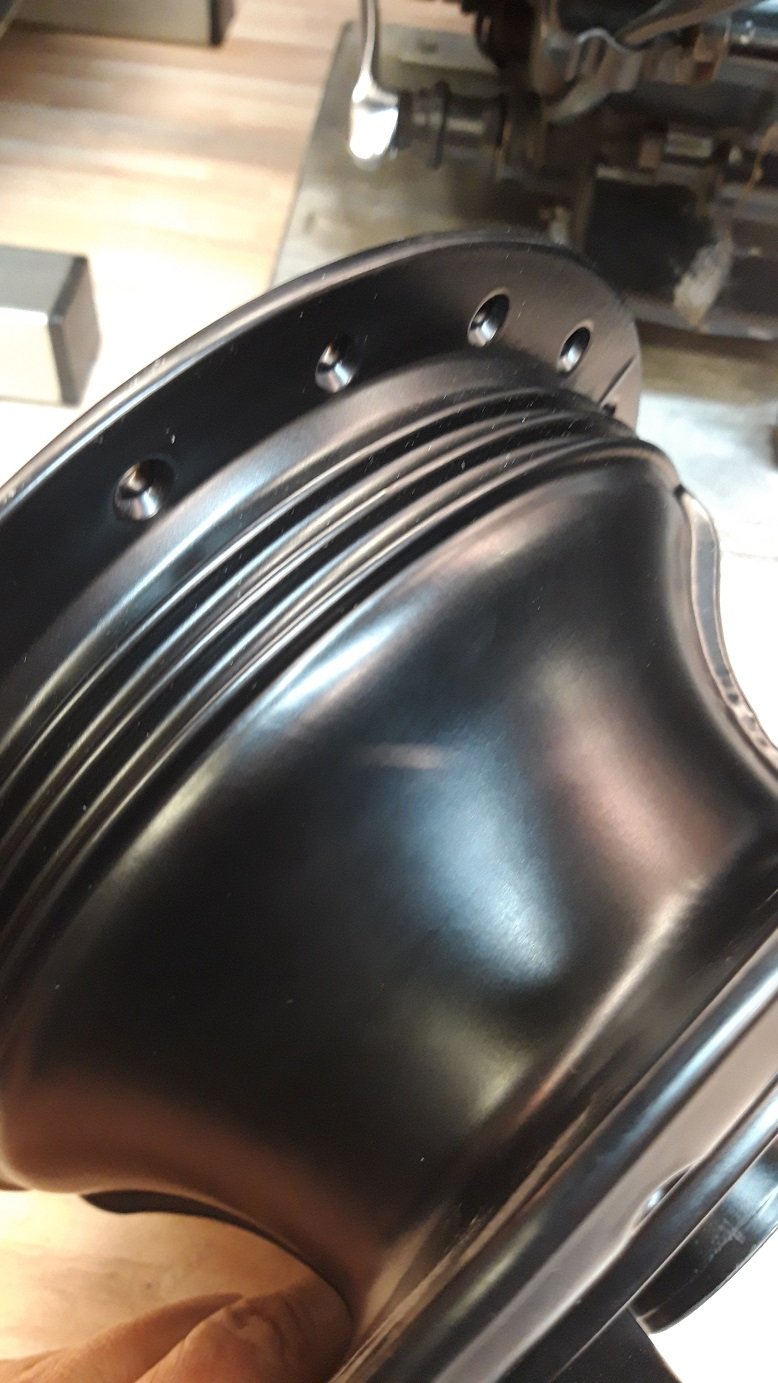

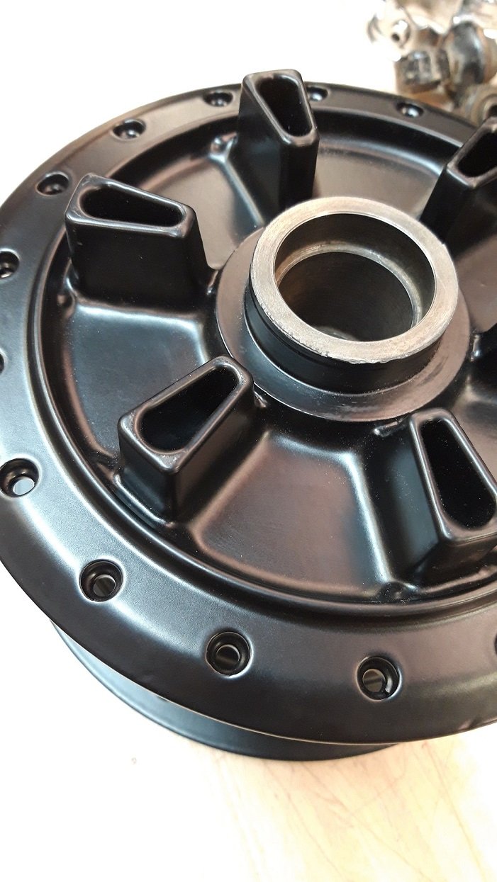

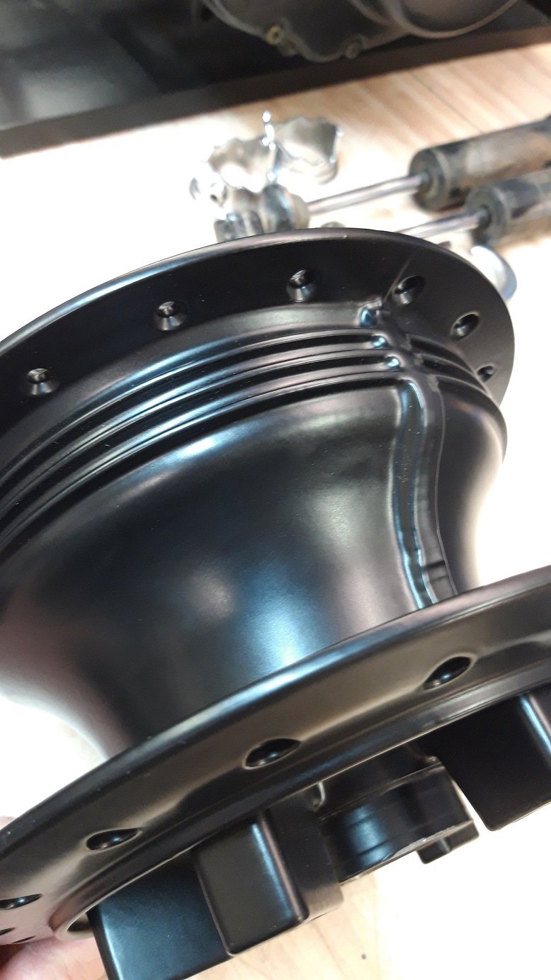

da hast du sicherlich Recht, die original lackierten Teile waren von Yamaha teilweise wirklich richtig schlecht, an manschen Stellen war oft nur ein Hauch von Sprühnebel z.b. immer bei den Heckfendern und den Tanks von unten :? ...aber die Epoxidharzgrundierung ist wirklich Top, einmal sehr wichtig bei allen Stahlteilen wegen der Korrision und wie gesagt wird dadurch die spätere Oberfläche einfach nur Top...hier mal paar Bilder von meinen letzten Naben, ich lasse die auch immer in schwarz RAL 9005 seidenmatt Pulvern, das sieht einfach originaler aus und ist nicht so speckig glänzend, aber das ist natürlich auch reine Geschmacksache und hat mit dem Endresultat nichts zu tun.
