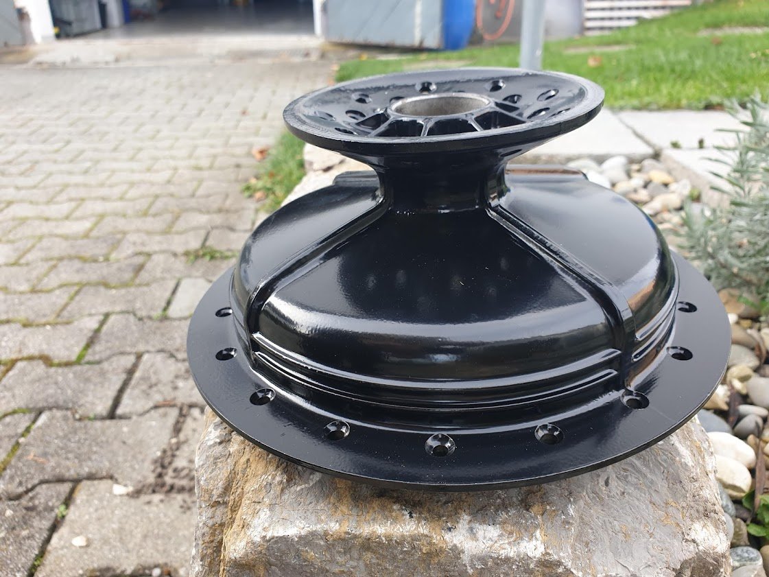

Drum hab ich beim Renner die Nabe in die Drehbank gespannt, und die gesamte Oberfläche rotationssymmetrisch in Form gebrachtDie Naben anzuschleifen ist eine Scheissarbeit, da man ja kaum gerade Flächen hat.

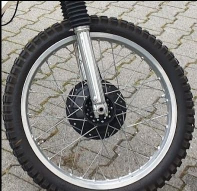

Genau!Strahlen und beschichten lassen, dann hast du Ruhe.
Sieht dann so aus und das Endergebnis, allerdings mit Edelstahl Speichen Falls doch Lackieren ist die Vorarbeit wichtig, das ist korrekt. Ich würde in diesem Falle aber mit einem Drahtbürstenaufsatz auf der Bohrmaschine, falls nur wenig lose Stellen, lose Farbe entfernen und alles was noch sehr gut hält nur aufrauhen. Dann reinigen/entfetten mit Aceton.
