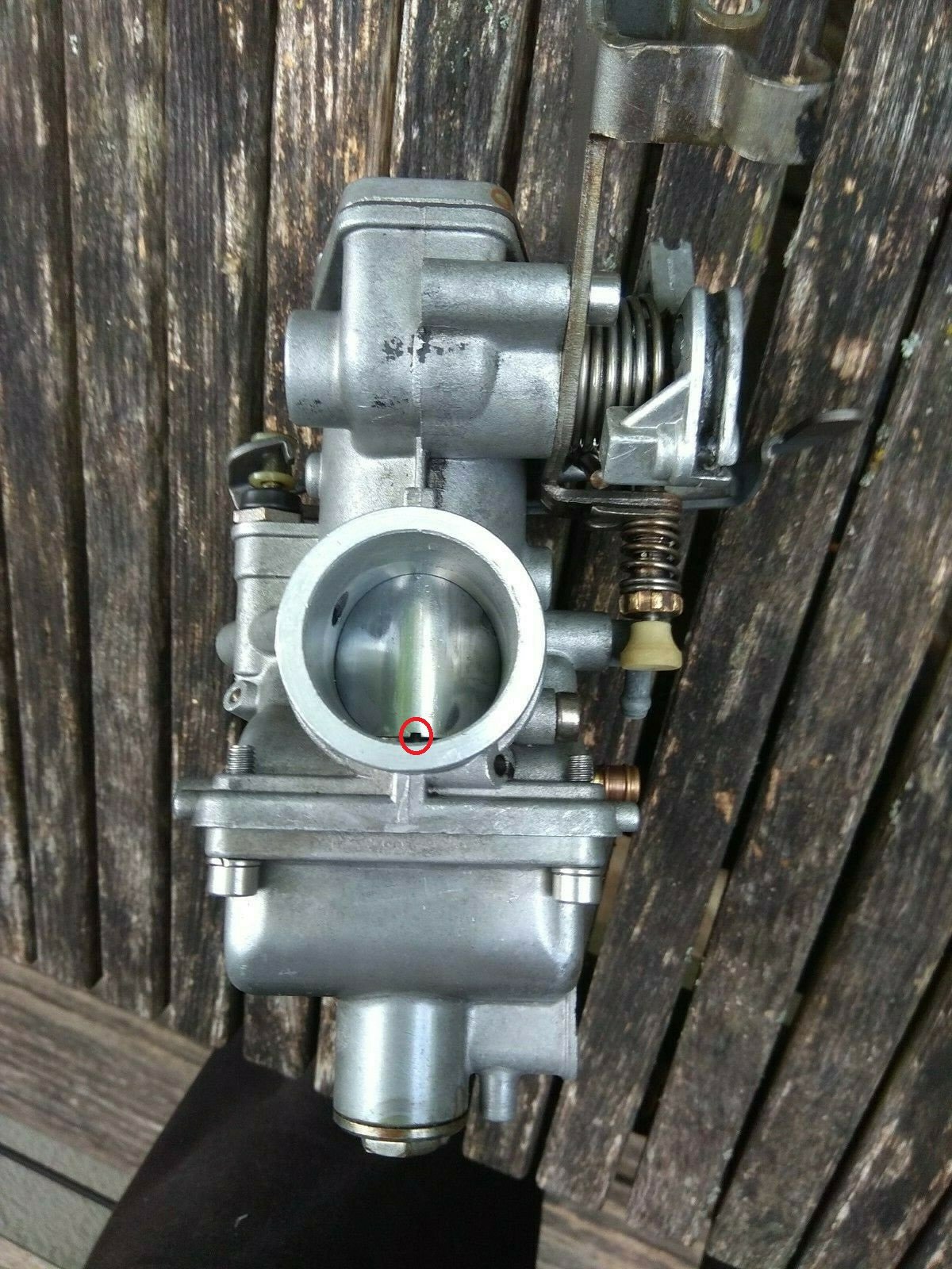

- Schwimmerstand messen ==> Vergaser auf Kopf, Abstand von äusserer Vergaserkante bis Unterkante Schwimmer, die Feder hat halt die Last des Schwimmers.
-Schieberhöhe Grundeinstellung==> Jein. Augenmaß halt. Weiss nicht, wie ich da genau 0,8 - 1 mm messen soll?

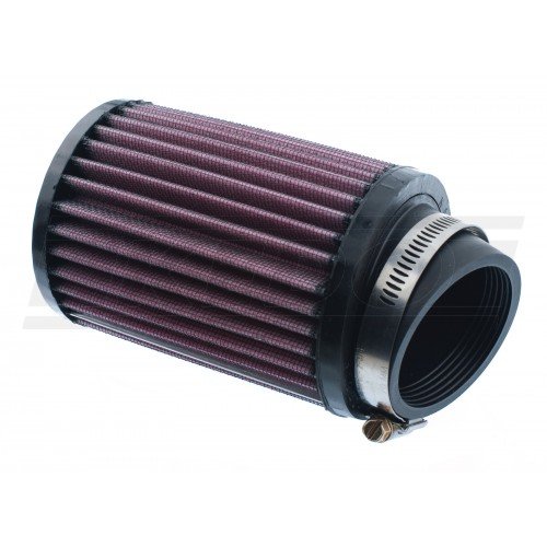

Ich meine diesen K&N Filter
nicht den Originalen Tauschfilter. Sorry für das Missverständnis.
Und nach meiner Logik kommt da mehr Luft durch, weswegen das Gemisch dann wohl zu mager war

Der Federstift soll beim Messen nicht eingedrückt werden. Sollte er nachgeben wenn der Vergaser auf dem Kopf steht, dann den Vergaser etwas kippen bis der Stift ganz ausgefedert ist, und DANN messen. Oder den Schwimmer fürs messen etwas entlasten bis der Stift ausgefedert ist. Das könnte das Hauptproblem sein. Würde das richtig einstellen. An die Schwimmerkammer kommst Du auch ohne Ausbau des Vergasers:
https://motorang.com/bucheli-projekt/ve ... htm#ausein
1-mm-Rundmaterial (Draht, Nagel, Bohrer) zwischen Schieber und Gehäuse reinprobieren. Oder die Umdrehungen aus der Standgas-Anschlagschraube rausrechnen.
Dekozug muss in jeder (!) Lenkerposition Spiel haben, da darf der Hebel unten am Motor nicht zucken. Normalerweise hebt der erst im letzten Wegdrittel des Lankerhebels das Ventil aus (spürt man beim Treten)
Choke: sichtprüfen halt. Ist der Gummi im Kolben, bröckelt da was, ist der Spritkanal frei, wurde das mit Pressluft freigeblasen. Wenn eine XT im Frühjahr ganz ohne Choke anspringt und rund läuft, ist sie wahrscheinlich etwas zu fett im Leerlauf.

Danke dir für die Erläuterungen. Muss ich beim Vergaser vom Rand messen oder vom Niveau der Dichtfläche? Und der 1 mm ist von vorne gesehen? Die kleine Kerbe ignoriere ich beim Messen?

Der mm unter dem Schieber ist ohne die Kerbe, einfach so dass ein 1-mm-Bohrer drunter reinpasst - aber nur als STARTWERT damit der Motor überhaupt mal anspringt, was er mit null oder 3 mm kaum tun würde. Danach stellt man das mittels Drehzahl auf ca. 12-1300 rpm ein.

Zurück zum Ölen des Filters: Was für Öl hast Du genommen und wie hast Du es gemacht? So wie es der Herr K&N in diesem Video macht?

@Hans, die K&N Filter sind schon vorgeölt, ich habe da noch nix gemacht, aber danke für den Link!

Ich hab gemeint weiter oben gelesen zu haben, dass Du den Filter gereinigt und geölt hättest. Sorry, das war wohl ein anderer Pfred.
