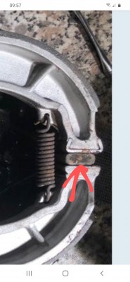

Interessant finde ich vor allem, das die große Nocke deutlich gerundeter ist.
hershey
Beiträge: 967
Re: Drecks-Trommelbremse (XT250)
Beitragvon hershey » Mi Jun 17, 2020 10:06
Fehlt da nicht etwas?
Beiträge: 2332
Beitragvon woddel » Mi Jun 17, 2020 10:09
Ja!
Das ist das fehlende Blech von dem ich oben schrieb. Das war ein unbenutztes Paar, das bei einer renovierten Bremsankerplatte dabei war.
Da wird das mit dem Druckpunkt nie was.

Wenn Du jetzt so lieb wärst, die Bremse in der Trommel mit dem Bowdenzug so einzustellen wie Du es für den Fahrbetrieb tun würdest, und uns dann ein Foto machtest, auf dem man sehen kann wie schräg die Nocke steht, könnte das helfen.
Beiträge: 2332
Beitragvon woddel » Mi Jun 17, 2020 10:21
Das Foto ist schon älter.
Die Bremse ist eingebaut.
Aber ich Check mal den Winkel den der Hebel am Bremsanker macht von null zu anliegende Beläge. Die Belagdicke ist jedenfalls noch völlig ausreichend.
Beiträge: 2332
Beitragvon woddel » Mi Jun 17, 2020 10:47
Andersrum: wieviel Leerweg/Winkel ist eurer Meinung nach tolerierbar?
Die Trommel ist gute 50.000 km alt. Könnte also auch schon größer sein...
