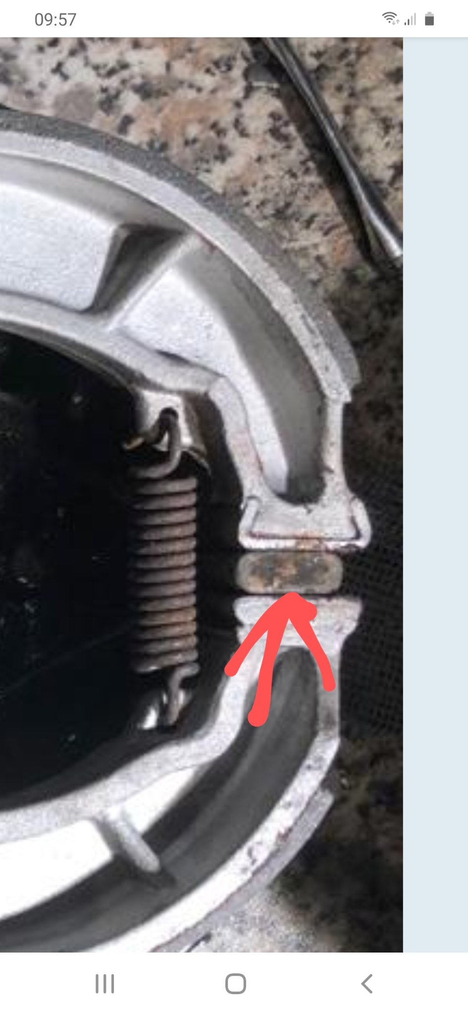

Die Nocke der 250er ist im Vergleich zur 500er wirklich ein Witz.

Interessant finde ich vor allem, das die große Nocke deutlich gerundeter ist.

Fehlt da nicht etwas?
Beiträge: 2189
Re: Drecks-Trommelbremse (XT250)
Beitragvon woddel » Mi Jun 17, 2020 10:09
Ja!
Das ist das fehlende Blech von dem ich oben schrieb. Das war ein unbenutztes Paar, das bei einer renovierten Bremsankerplatte dabei war.
Da wird das mit dem Druckpunkt nie was.

Wenn Du jetzt so lieb wärst, die Bremse in der Trommel mit dem Bowdenzug so einzustellen wie Du es für den Fahrbetrieb tun würdest, und uns dann ein Foto machtest, auf dem man sehen kann wie schräg die Nocke steht, könnte das helfen.
Beiträge: 2189
Beitragvon woddel » Mi Jun 17, 2020 10:21
Das Foto ist schon älter.
Die Bremse ist eingebaut.
Aber ich Check mal den Winkel den der Hebel am Bremsanker macht von null zu anliegende Beläge. Die Belagdicke ist jedenfalls noch völlig ausreichend.
