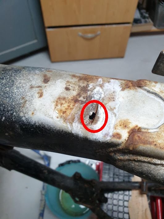

Heute gab es allerdings eine böse Überraschung. Der Rahmen ist zwar äußerlich schon angerostet, macht aber eigentlich einen sehr soliden Eindruck. Ich wollte heute dann den Öltank mit Tankentroster behandeln. Öffnungen abgedichtet, gefüllt bis an den Rand und gewundert warum es plötzlich eine Pfütze auf dem Boden gab. Zwei undichte Stellen, einmal oben am Rohr und unten am Bogen (siehe Bilder) Bin ehrlich gesagt unschlüssig was ich machen soll. Das kann man sicher gut schweissen (ich leider nicht), aber ist dann in ein paar Monaten eine andere Stelle dran und das ganze Öl liegt auf dem Boden? Muss mal mit dem Endoskop rein, aber ob ich da wirklich etwas sehe? ich befürchte der gehört aufs Altmetall, obwohl zum Beispiel die Fussrastenaufnahmen echt noch gut wären.

Servus schlork,
sorry daß ich diesen Rahmen nicht als solide bewerte.
Hier ist die Verwesung schon deutlich fortgeschritten.
Vor allem stellt sich hier die Frage der Stabilität.

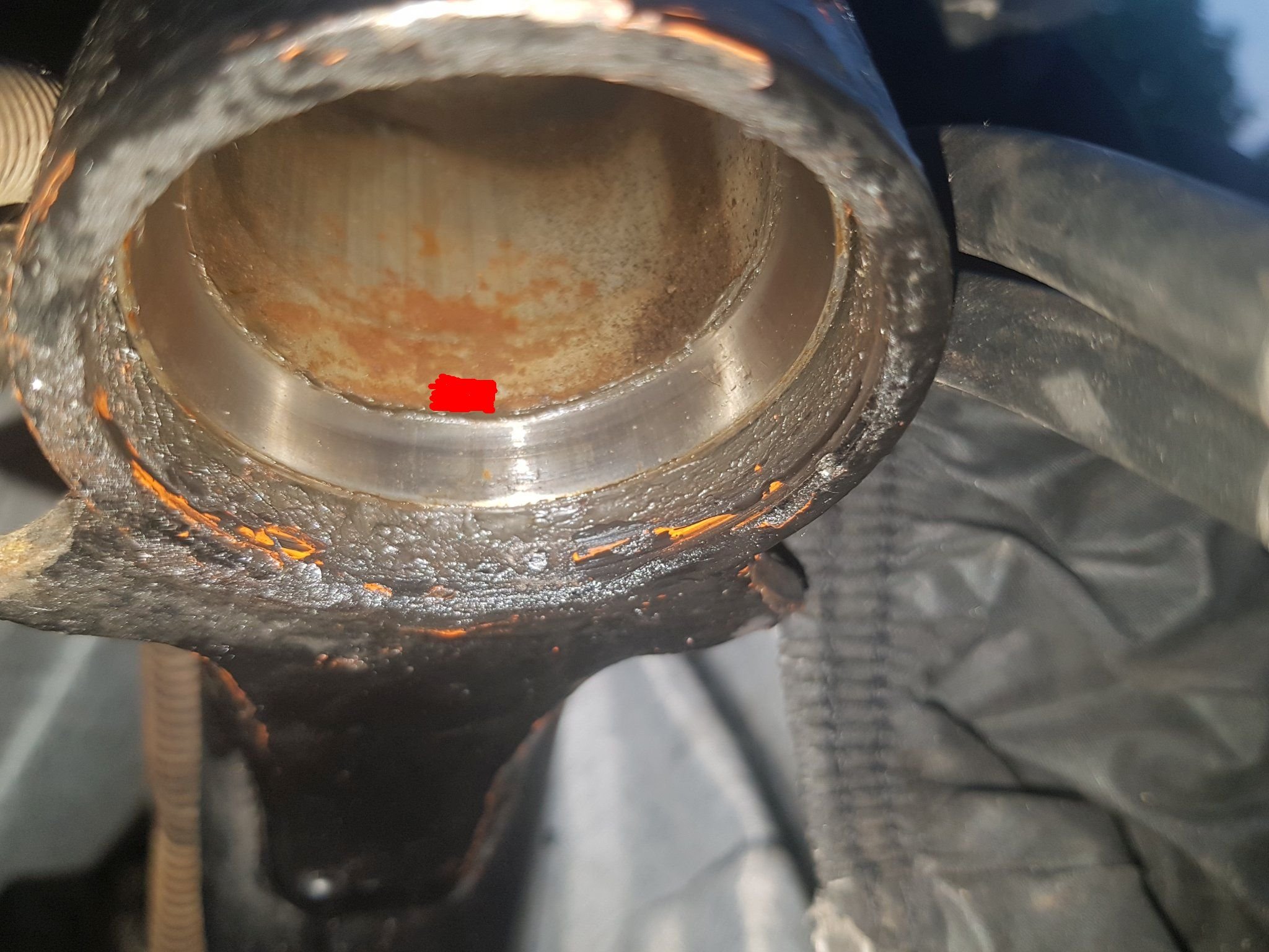

das Loch auf Bild 2 würde ich mal einem schlecht montierten Tank zuordnen, der dann viele Km auf dem Rahmen rumgedröhnt und das Loch reingeschubbert hat. Hat das Rohr umliegend noch Substanz lässt sich an dieser Stelle komod ein Reparaturblech öldicht aufschweißen.
Die Undichtigkeit an der Stelle in Bild 1 ist schon weniger einfach, da zur ordentlichen Reparatur u. U. die Rahmenblechdopplungen (Knotenbleche) abgetrennt und nach der Reparatur wieder eingeschweißt werden müssen. Mit 'nem langen Finger irgendeine Dichtschlorze reinschmieren kannste gleich vergessen.
Brauchst dich nicht zu entschuldigen, das sehe ich genauso. Es war nur nicht unbedingt zu erwarten, weil die äusserlichen Verrostungen nicht wirklich schlimm sind. Innen rein sieht man ja leider nicht.
Ich hätte jetzt gedacht mit einer Lotnaht wäre das einfach zu beheben.Die Undichtigkeit an der Stelle in Bild 1 ist schon weniger einfach,
Wie auch immer, ich habe fertig! Zumindest mit diesem Rahmen. Vorher wollte ich den Entroster raus lassen, um dann mit dem Endoskop rein zu gehen. Konnte ich mir sparen. Bevor ich die Brühe raus lies, einmal dort mit dem Schraubenzieher rein (siehe Bild) und schon lief die Brühe.
Motorrad restaurieren ist OK, aber das hier wäre Leichenschändung.
