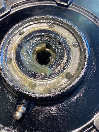

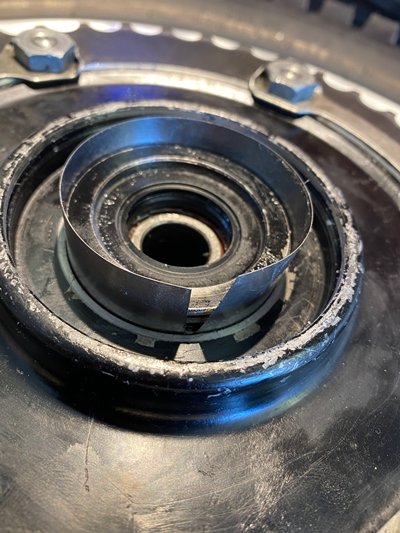

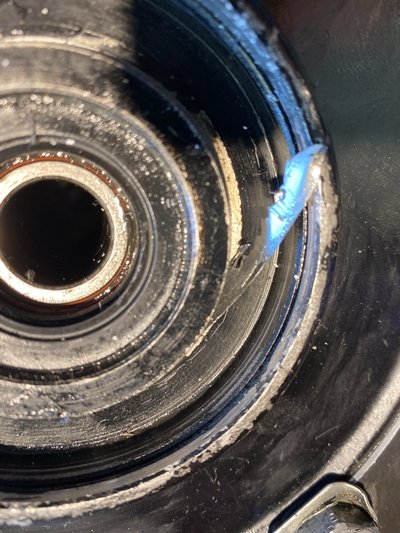

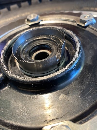

So!
Wens noch interessiert....
Das Federstahlblech wurde eingesetzt:
Vorher gemessen mit 2 Fühlerlehren: 0,1 und 0,13mm
Blech besorgt in 0,1mm 25mm breit
Auf passende Länge gekürzt
ordentlich Fett aufgetragen
Mit Gummihammer eingeschlagen und Überstand entfernt
alles zusammengebaut
und kein spürbares Spiel mehr vorhanden.
Hier noch paar Bilder.
Rainer
