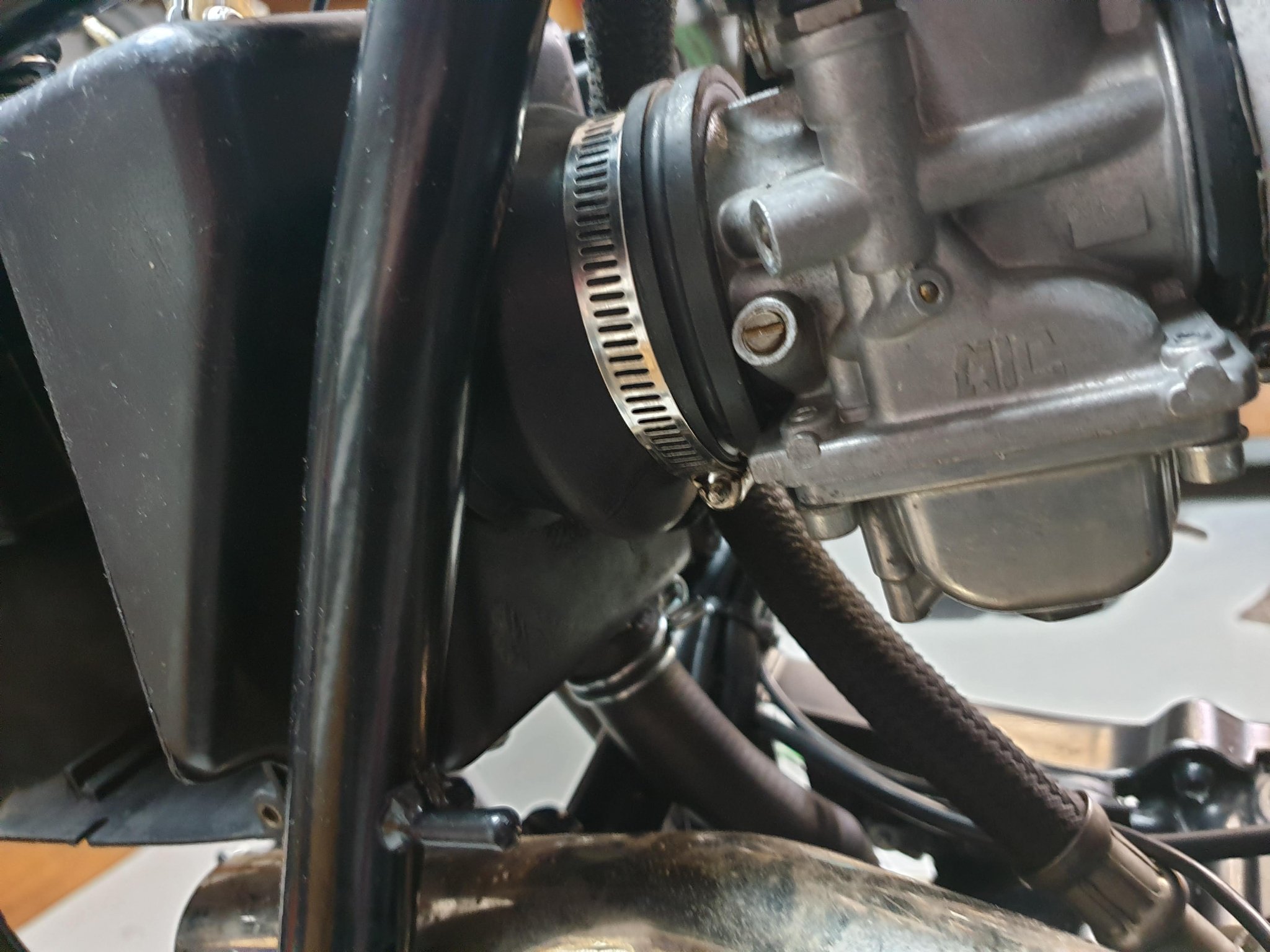

Sollte jeder MZ-Händler haben. Einfach googgeln: Ansauggummi MZ ETZ 250.
- ekke
- Beiträge: 112
- Registriert: Fr Jan 03, 2014 21:46
- Wohnort: Kahl bei AB
Re: K&N Luftfilter
Das ist das Ding!
https://www.ost2rad.de/MZ-Ersatzteile/V ... 1-301.html
Hab ich auch verbaut, weil das Vorluftfiltergehäuse im Eimer war.
Mußt halt auf die passende Länge kürzen.

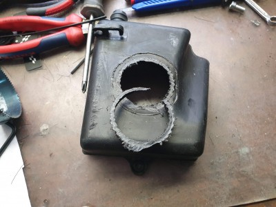

Wollte mal kurz Rückmeldung geben. Mein Vorluftfilter war bei näherem Betrachten nur vorne am Stutzen wirklich kaputt. Die Abdichtungen zwischen Hauptluftfilter und Vorluftfilter kann man mit Neoprenband neu machen. Ich habe dann die Rest des Stutzens vollends abgesägt und mit einer Lochsäge (etwas tricky) den Einlass vergrössert. Den MZ Gummi entsprechend abgeschnitten. Ich bin zwar auch der Ansicht dass der Vorluftfilter nicht wirklich nötig ist, aber so sieht es fast aus wie original.

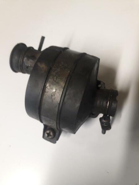

Frage noch hierzu. Gehört jetzt dieser Ölabscheider noch zwischen Vorluftfilter und Motorentlüftung?
Re: K&N Luftfilter
Ja. Du könntest gelegentlich die eine oder andere Explosionszeichnung anschauen

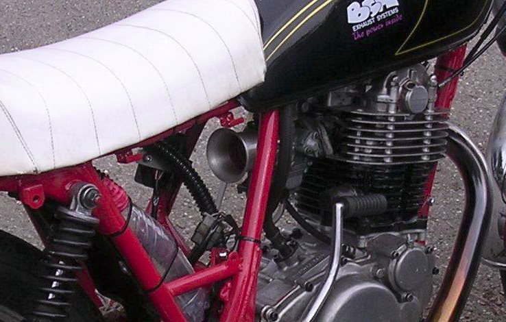

Den Ölabscheider gab es m.W. in der XT schon bei den 1N Typen, die mit dem Krümmer untenrum, in der SR erst ab der 48T. Deshalb nehme ich an, dass auch hier Vereinheitlichung der Grund für den Entfall des SR Trichters bei der 2J4 in den Vorfilter war. Der Ölabscheider wurde wohl auch bei der SR nötig, weil schlappe Ölabstreifringe rasch per blowby damals zum Ersaufen des Lufis im Öl führte, wenn man mal länger mit 6kupm fuhr. Damit war dann rasch eine Motorrevision vonnöten, weil das Öl im Lufi zur Überfettung und damit zur Abwaschung des Ölfilmes im Zylinder führte, der dann den Ringverschleiß förderte und so zu einer Todesspirale des Topends wurde.
Bei einem Motor in gutem Zustand ohne nennenswerten Ölverbrauch reicht sogar ein illegaler Entlüftungsschlauch unter die Sitzbank ohne Rückführung in den Lufi. Bei Rennerles mit Trichtern endete der Schlauch in einer Plastikflasche.

ja, und zwar richtigrum angebaut.Frage noch hierzu. Gehört jetzt dieser Ölabscheider noch zwischen Vorluftfilter und Motorentlüftung?

Ja das hatte ich gemacht. Mir ist es aber trotzdem nicht klar. Sorry. Bei mir steckte da ein dicker 20 cmJa. Du könntest gelegentlich die eine oder andere Explosionszeichnung anschauen
langer Schlauch, der aber auf der Explosionszeichnung nicht zu sehen ist. Die Strecke zwischen Motor und Vorluftfilter ist aber zu lang um allein mit dem Ölabscheider überbrückt zu werden. Ich nehme an, dass da zwei kurze Schlauchstücke zur Befestigung benötigt werden?
Kann mir das jemand erklären bzw ein Bild machen?
Und wie rum ist richtig rum? Sehe ich leider auch nicht auf der Explosionszeichnung.ja, und zwar richtigrum angebaut.

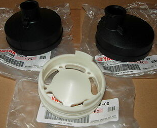

Re: K&N Luftfilter
hast du so einen kleinen, peekigen Gummitopf mal aufgemacht?
Da ist ein kleiner Trichter drin, der sich nur in einer Lage richtig einbauen lässt. Damit Ölkondensat vom Trichter ablaufen kann muss die Spitze nach oben zeigen (wie im Bild, das mittlere Teil, weiß). Daraus ergibt sich dann auch die "richtigrume" Einbauposition direkt zwischen Luftftilterkastenanschluss und Kurbelgehäusestutzen (zentrischer Anschluss unten).
Ich weiß ja nicht wie alt du bist, aber für dieses anschauliche Bild hab ich etwa 12 Sekunden eine Suchmaschine knechten müssen.

http://www.ratpak.de/spip.php?article336
...da sieht man, dass der nicht zentrierte Anschluss des Ölabscheiders nach oben gehört.

Re: K&N Luftfilter
Und die Länge passt, dass das ohne zusätzliche Stücke montierbar ist.
In der Explosionszeichnung siehst Du dass Dein 20 cm langer Schlauch eben NICHT da hin gehört.
Eine Suche hier im Forum nach dem Stichwort "Ölabscheider" fördert auf der ersten Trefferseite diesen Fred zu Tage:
viewtopic.php?f=2&t=12457&p=121247&hili ... er#p121247
Da ist auch ein Bild. Da sieht man auch die EInbaulage.
