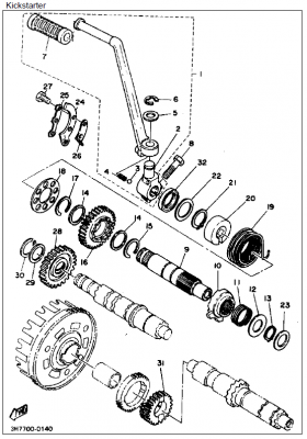

Aufnahme für Anschlagblech z.T. abgebrochen

Hier geht es darum dass das Motorgekäuse krümelt weil der Kickstarter drauf einschlägt wenn er wieder hochkommt. Das wird durch weglassen des Anschlags nicht zu verhindern sein ...
Du hast hingegen das darüber liegende abgebrochene Ausleitblech nicht ersetzt. Das ist was anderes.
Hier geht es um das darunterliegende Winkelblech des Anschlags.
Wenn Du übrigens das Ausleitblech komplett ausbaust, magst auch nicht mehr mit dem Mopped rumfahren ... es ist dann recht laut und schnell kaputt.

Nochmal,
die zwei Enden vom Ausklinkblech klinken den Kicker aus dem Freilauf (aus der "Ratsche").
Ein Ende macht das in der oberen Position, wo darunter ein separates Blech als Anschlag sitzt. DAS ist hier in diesem Fred weggebrochen samt dem Motorblock unterhalb. Bei längerer Verwendung spaltet der Kicker beim hochkommen dieses Blech nämlich:
Ein Ende macht das in der unteren Position, das bricht manchmal und dann klinkt der Kicker unten (am Ende des Weges) nicht mehr aus, und der Motor kann zurückschlagen. Viele Motoren haben dieses Ende per se nicht (z.B XT600) und man kann ohne es leben.
Bei der XT/SR heisst das: das gebrochene Blech einfach nicht ersetzen, sondern nur das ABGEBROCHENE Teil entfernen bevor es Schaden anrichten kann.
Das andere Ende braucht der Motor aber trotzdem, deswegen würd ich hier nicht von "Ausbau" reden.
Sonst hört es nämlich bei laufendem Motor nicht zu ratschen auf. Erst wenn der Mechanismus verschlissen ist ...
Und den Anschlag braucht der Kicker auch, sonst, siehe erster Beitrag, und das Bild oberhalb.
Alles was hier am Bild LINKS ist betrifft den Kicker im Ruhezustand, oben, und wird zwingend benötigt wenn man nicht den gesamten Kickstarter ausbauen mag - oberer Anschlag und oberes Ende vom Ausklinkblech. Das rechte, weggebrochene Stück ist verzichtbar, weil es im Normalfall (Motor springt an) nicht gebraucht wird.

und um die Ursache für das Spalten des Anschlagblechs (26) künftig abzustellen ist es sinnvoll, den Übeltäter in Form des scharfkantigen Gußgrats an den Ohren von Teil 10 zu glätten.

Der Vollständigkeit halber könnt Ihr Euch hier https://photos.app.goo.gl/4KZRy7qXBg2KJ3v4A die Fotos vom durchtrennten Anschlagblech anschauen. Hier sieht man, wie ein "Anschlag-Ohr" (von Teil 10 auf dem o.g. Bild) mit der Zeit das Blech einfach durchtrennt hat. Ab dann ging es rein ins Alu. Das ist wohl gerade auch dann unglücklich, wenn das Biest zurücktritt und der Kicker mit Schwung in den Alublock gehauen wird

Hier ein kurzes Update: Ich hab eine Werkstatt gefunden, die den abgebrochenen Alublock ausbessern kann.
Deren Plan ist, die abgebrochene Kante so fräsen, dass möglichst wenig Material abgetragen wird. Dann wird ein Alustück so angefertigt, dass es genau auf die Ecke passt, inkl. Loch für die Fixierung.
Wie auch von Euch vorgeschlagen, ist deren Idee, das Anschlagblech stabiler zu gestallten, so dass es nicht mehr so "schnell" kaputt geht (das wird ja sicher einige Jahre gehalten haben).
Allerdings bin ich mir nicht sicher, wie sehr das Anschlagblech in der Höhe verstärkt werden kann, ohne dass die Funktionsweise des Ausklinkblechs verändert wird. Dieses löst ja den Freilauf aus.
Ohne jetzt alles ausgemessen zu haben, würde ich jetzt aber die gesamte Höhe (Block + Anschlagblech) nicht verändern.
Falls Ihr hier noch einen hilfreichen Kommentar habt, gerne her damit.

Das Alustück aus Stahl oder hochfestem Alu machen?

wenn Teil 10 vom Gußgrat befreit ist wird die Auflagefläche auf dem Anschlagblech deutlich größer. Die Erhöhung der Materialstärke für dein neues Anschlagblech halte ich für unnötig, da die Ursache für das Durchtrennen damit beseitigt ist.

@Hans: Gute Frage. Ich werde mal nachfragen, aus welchem Material das Alustück werden soll. Ich würde es nicht zu hart machen, damit der restliche, bestehende Alublock nicht weiter in Mitleidenschaft gezogen wird. Im Zweifelsfall sollte ehr das Alustückchen als Sollbruchstelle dran glauben, falls das Anschlagblech wieder durchtrennt wird.
@Frank: Ich schaue mir Teil 10 mal an. Auf den ersten Blick klingt es plausibel, die Auflagefläche zu vergrößern, damit die Kraftübertragung auf einer größeren Wirkungsfläche stattfindet. An wie viel Abtragung denkst Du da? Nur minimal den Grad oder schon etwas mehr?

guck dir das Teil und seine Funktion im eingebauten Zustand mal an. An meinen hab ich den dünnen Grat großzügig mit der Flex glattgeschliffen, bis eine schöne breite Fläche entstanden ist die sauber am Anschlagblech anliegt.
Re: Aufnahme für Anschlagblech z.T. abgebrochen
Servus
ich hab neulich ein gebrochenes Ausklinkblech zusammengeschweißt und mit einem aufgelöteten ca. 1,2 mm Edelstahlblech verstärkt. Das Anschlagblech habe ich nur auf der Verschleißseite verstärkt. Das alles ist weder beim Zusammenschrauben noch beim Kicken bisher auffällig geworden.
