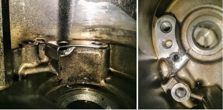

beim Frühjahrsputz meiner geliebten XT ist mir ausgefallen, dass die Aluminiumaufnahme des Kicker-Anschlagblechs z.T. abgebrochen ist.
https://photos.app.goo.gl/MKTiWzr8WKdFKqc5A
(Links Schaden von oben, rechts Schaden von der Seite mit neuem Anschlagbleck aufgelegt)
Das alte Anschlagblech war durch, so dass der Kicker beim Zurückspringen wohl zu oft ungehindert gegen das Alu schlagen konnte. Das neue Blech würde ohne Reparatur wohl nicht lange standhalten. Hat jemand eine Idee/Vorschlag, wie das zu reparieren wäre? Ausbessern mit Knetmetall? Vorsichtiges Fräsen, feilen, ...?

Oh,
kein alltäglicher Schaden. Kommt echt drauf an wie gute Deine Werkzeugausstattung ist.
Ich weiß grad nicht wie ich das lösen würde. Fange mal an zu spinnen:
- Operationsgebiet sehr gut rundum abdecken. Ist einfacher als später putzen!!
- Mit einem Dremel und dem kleinen Kugelfräser den Bereich ums Restgewinde so säubern dass der obere Abschluss zum Gewinde möglichst eben ist.
- Helicoil M6 in Überlänge besorgen ablängen, so dass es mit dem ursprünglichen Plateau bündig ist oder ein winziges bisschen zurücksteht.
Damit wäre die Schraube korrekt montierbar und vor dem Flüssigmetall geschützt. Ablängen geht gut mit einem Dremel Schleifscheiberl (gleich die gewebeverstärkten kaufen, gibt es glaub ich von Proxxon in zwei Durchmessern) - Gewinde gut fetten
- Blechwinkel (gefettet) auf die Schraube fädeln und dann das Helicoil aufs Gewinde drehen bis Anschlag (Blechwinkel).
- Alles an der Bruchstelle schön entfetten (Aceton) und das Blech so montieren wie Du es im Foto gezeigt hast.
- Motor hinlegen (Notfalls samt Motorrad) und den Hohlraum mit Flüssigmetall ausfüllen.
Dann sollte hoffentlich später die Schraube noch herauszuschrauben und der Blechwinkel zu tauschen sein. - Lang genug warten. Die Aushärtezeit ist für Raumtemperatur. Nachlesen ob es mit mehr Festigkeit härtet bei höherer Temperatur. Dann eventuell mit Fön nachhelfen.
- Blechwinkel demontieren, eventuelle Überstände und Unebenheiten wegfeilen.
- Endmontage.

Re: Aufnahme für Anschlagblech z.T. abgebrochen
Hi,
ich würde
1) einen Stehbolzen in das verbliebene Gewinde drehen
2) mit Knetmetall das abgebrochen Stück großzügig hinmodellieren
3) das neue Anschlagblech mit der zweiten Schraube und einer Mutter montieren, bis das Knetmetall hart ist
4) das Anschlagblech demontieren inkl Stehbolzen
5) mit einem Blechstück passender Stärke das abgewinkelte Stück so weit es eben ist erweitern und durch eine durchgehende zweite Lage aufdoppeln (ein WIG-Schweißgerät ist hier von Vorteil)
6) das nun verstärkte Anschlagblech wieder einbauen und hoffe, daß die vergrößerte Fläche plus die Schrauben die Kraft aufnehmen können.

Wenn ein Stehbolzen genommen wird kann der doch dort verbleiben. Ob das Blech von einem Schraubenkopf oder einer Mutter gehalten wird ist doch egal.
Stehbolzen ist schlauer als meine Lösung - wenn er dort bleiben darf. Und dann Mutter statt Schraube zukünftig.
Ich bin für Fabis Lösung!
Nur wenn man das Blech dicker macht, dann sitzt das draufgeschraubte Ausleitblech auch höher. Müsste man checken ob das dann noch passt mit der Kickeraushebelung.
Ich denke da ist ja noch genug Gewinde vorhanden. Man könnte also auch einfach das Anschlagblech von hinten aufschweißen und wieder ein Loch hineinbohren. Dann ist das schön stabil für die Zukunft. Das schwierige ist nur, das Aufschweißen und hinfeilen, damit das Geschweißte die Form des Weggebrochenen hat ... Knetmetall ist vermutlich mit einem Anschlag wieder kaputt.
Deswegen auch nur die Anschlagseite aufdoppelnNur wenn man das Blech dicker macht, dann sitzt das draufgeschraubte Ausleitblech auch höher. Müsste man checken ob das dann noch passt mit der Kickeraushebelung.
Und den Stehbolzen könnte man natürlich auch mit Loctite einkleben, dann hält der auch, richtig.
@Tom: das Knetmetall nimmt natürlich kaum Kräfte auf, das ist richtig, aber vielleicht reicht es ja, wenn alles formschlüssig gefüllt ist, dass es die Kräfte flächig weitergibt...
Warum sollte Knetmetall hier nicht halten? Das Zeug ist ziemlich zäh und kann an der Stelle dann eigentlich nicht weg. Der Schlag vom Kicker wird zuerst vom Blech aufgenommen und unten ans gesunde Material abgegeben und oben über die Verschraubungen. Das bisserl was sich das Blech verbiegt geht ins Knetmetall. Ich seh es eigentlich hauptsächlich als Widerlager für die Verschraubung. Wobei man da vor dem Verguss vielleicht in der richtigen Höhe eine Mutter draufschrauben könnte auf den Stehbolzen und dort festkleben. Dann wäre das Knetmetall an der Stelle von oben praktisch unbelastet.
Eine Aufdoppelung lediglich des Anschlages wär sicher sinnvoll, das Blech ist dort ist unterdimensioniert und wird auf Dauer gespalten. Und wenn es aufgedoppelt ist verbiegt es sich weniger.
Dazu ist auch keine WIG-Schweißerei nötig, das könnte man genauso gut hartlöten oder wahrscheinlich sogar weichlöten.
Danke für die vielen, hilfreichen Tipps!!!
Meine Idee wäre, das Schraubenloch mit einem Bohrer oder bestenfalls Flachsenker aufzubohren, bis die Schadstelle abgetragen ist (knapp 4mm tief). Es bleibt dann noch genug gesundes Gewinde übrig. In die halbrunde Öffnung könnte man dann ein Aluminiumteil einpassen, welches dann als Auflage für das Anschlagblech dient. Einmal passend gefeilt und festgeschraubt, sollte es dann gut die Kräfte der Kickers weitergeben können.
Allerdings wäre es nicht ganz einfach, das Teil anzufertigen (Sägen, Feilen,...) und ich würde nur ungern unnötig viel Material vom Alublock entfernen.
Der Ansatz mit dem Stehbolzen gefällt mir allerdings auch.
Weichlöten.... Reicht da ein normaler Elektronik-Lötkolben, oder muss da schon was anderes her?
Gruß und Danke!!!!
Stephan
Flamme.
Bin mir grad nicht sicher ob man an die Stelle gut mit einer Bohrmaschine hinkommt, ist da nicht die Gehäusekante im Weg? Flachsenker geht nur wenn er gut geführt ist, mit einer biegsamen Welle wird das nichts.
...da könntest Du recht haben.
