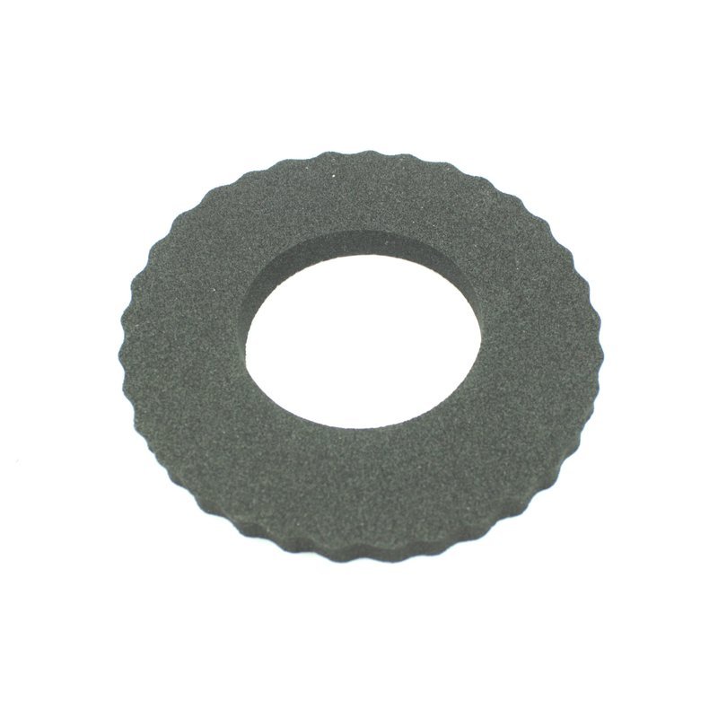

Da sich der abschließbare Zubehör-Klapperdeckel aus banal-praktischen Gründen als alternativlos herausgestellt hat:
Hat irgendwer dieses Teil mit einem einfach tweak still bekommen?
Das man den aufsägen muß, um ihn aufzubekommen; ok: Aber dieses Klappern nervt wirklich!

Re: Tankdeckel dreht durch (und geht nicht mehr auf)
früher gab es für sabbernde Tankdeckel an Mofas so einen Schaumstoff-Donut, den man einfach vor dem Zuschrauben auf den Tankstutzen gelegt hat. Der wird dann etwas komprimiert und der Deckel klappert nicht mehr.
Sowas kann man sich bestimmt auch selbst schnell zurechtschnippeln, das Material sollte halt bestenfalls benzinfest sein.

Das Problem ist, daß der zwischen dem äußeren und inneren Teil zuviel Spiel hat...

Die Dinger kenn` ich noch. Häßlich as fuck aber immerhin.früher gab es für sabbernde Tankdeckel an Mofas so einen Schaumstoff-Donut, den man einfach vor dem Zuschrauben auf den Tankstutzen gelegt hat. Der wird dann etwas komprimiert und der Deckel klappert nicht mehr.
Dank
bestellt:
